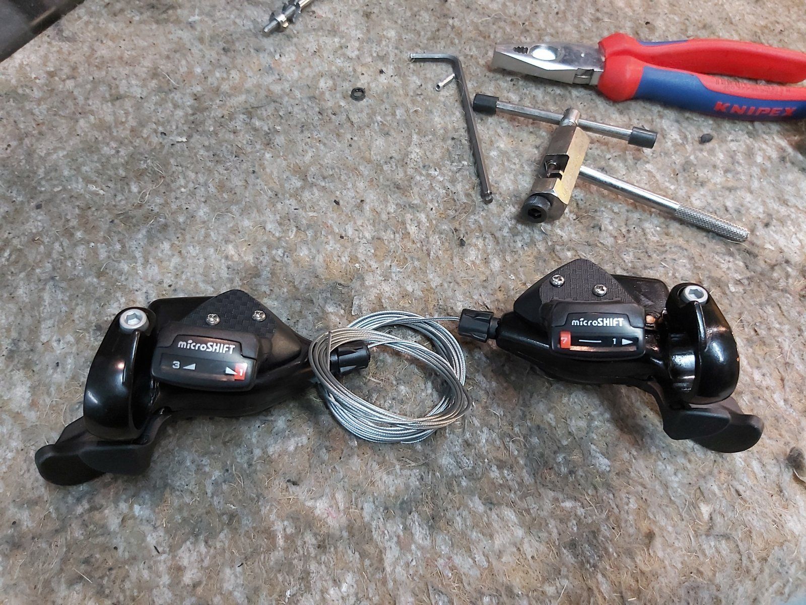

Um mal wieder ein Paar Drehgriffschalter los zu werden habe ich vor zwei Wochen diese Shifter bestellt, heute sind sie schon angekommen
https://www.ebay.de/itm/microSHIFT-...3-af09-4b59-8c8f-6410c3e74de6&epid=1741880876
Ich wollte nicht schon wieder Daumis nehmen und auf gar keinen Fall auf das zurück greifen, was da heute noch aus Japan kommt
Erster Eindruck

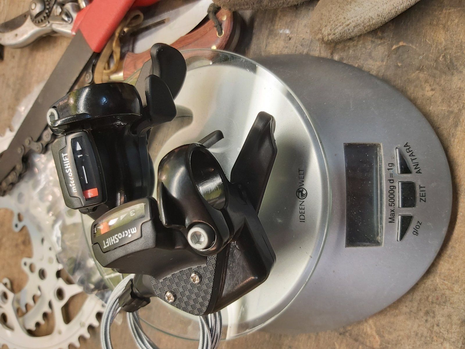

Kein Leichtgewicht

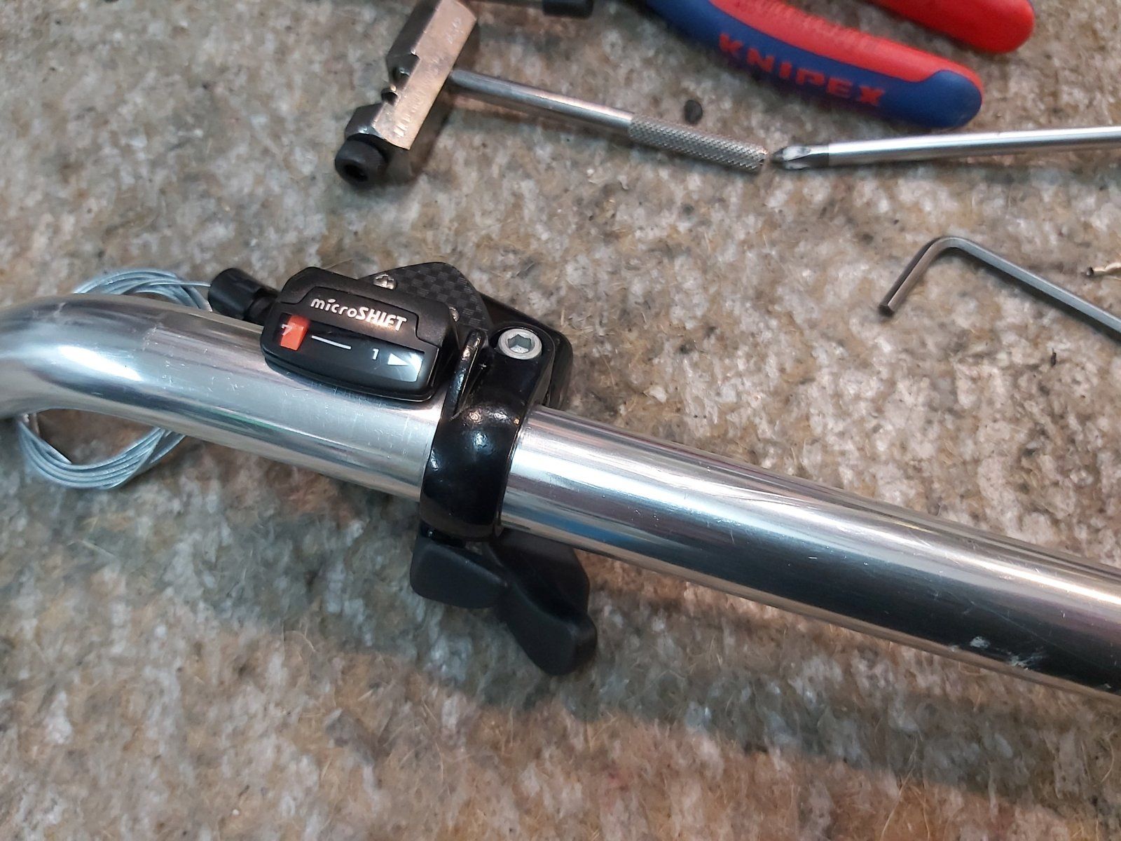

Und das Mäusekino kann man auch abmachen, bleibt das bekannte Problem mit der Abdeckung
Lassen sich leicht durchschalten, die Wege sind auch nicht sonderlich weit
Das ist jetzt sicherlich nichts für das klassische Rad, aber als Alternative fürs Stadt- oder Kinderrad kann ich mir die gut vorstellen.
Morgen geht's weiter

So, ab damit
Sind schon ein wenig dick, da muss ich Johnny Recht geben. Lassen sich in Verbindung mit den fetten HS11 nicht so weit drehen wie ich das gerne hätte. In Verbindung mit normalen Hebeln sollte das aber möglich sein. Ist jetzt ergonomisch auch nicht unangenehm
Aber sie machen ,was sie sollen: schalten leicht und präzise, auch wenn sie eigentlich nicht für die Schaltung gedacht waren
Lediglich links schalte ich jetzt "invers", aber da kann der Hersteller nix für.
Ich kann sie empfehlen, zumal der Preis schon eine Kampfansage ist.
