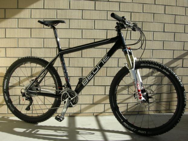

Und hier ist das Bike, wo die Naben ( mit LRS ) verbaut werden ;)
