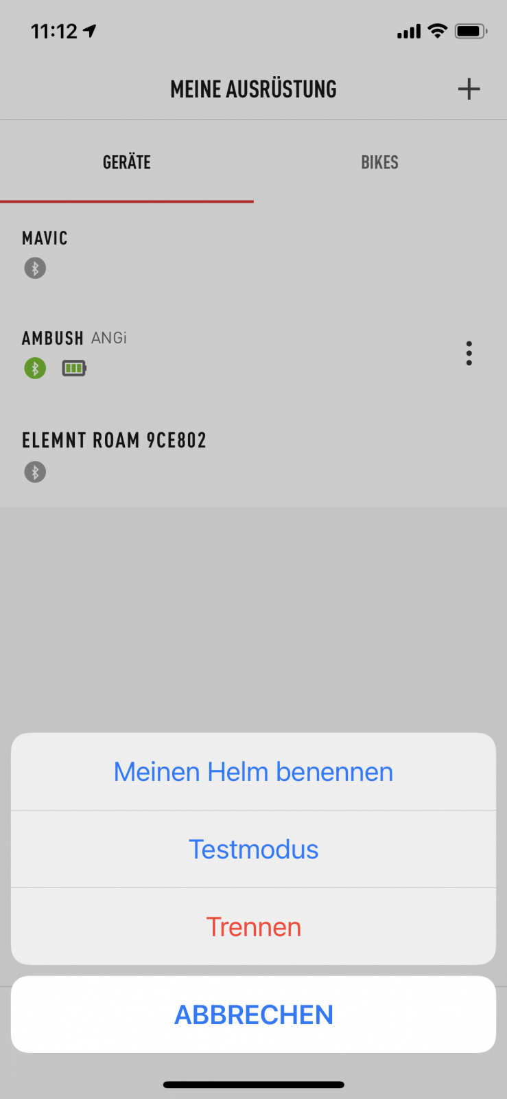

Danke. Wo finde ich den denn? Google sagt nix dazu und in der App finde ich die Option nicht?
Danke Gruss T.
Auf die 3 Punkte neben dem Sensor (iPhone)
Habt ihr Erfahrungen wie stark die laufende App den Akku belastet (%/h) im Vergleich zu einer richtigen gps Aufzeichnung
Leider nein. Ich habe den Sensor mit meinem Wahoo gekoppelt, d.h. GPS wird dann nicht mehr vom Handy verwendet
Herzlichen Dank, im Testmodus werden mir die Beschleunigungen in den drei Richtungen und die Rotationsbeschleunigung angezeigt. Das bedeutet, der Sensor arbeitet. Offenbar werden die von mir händisch versuchten Sturzsimulationen zu Recht nicht als echter Sturz erkannt.

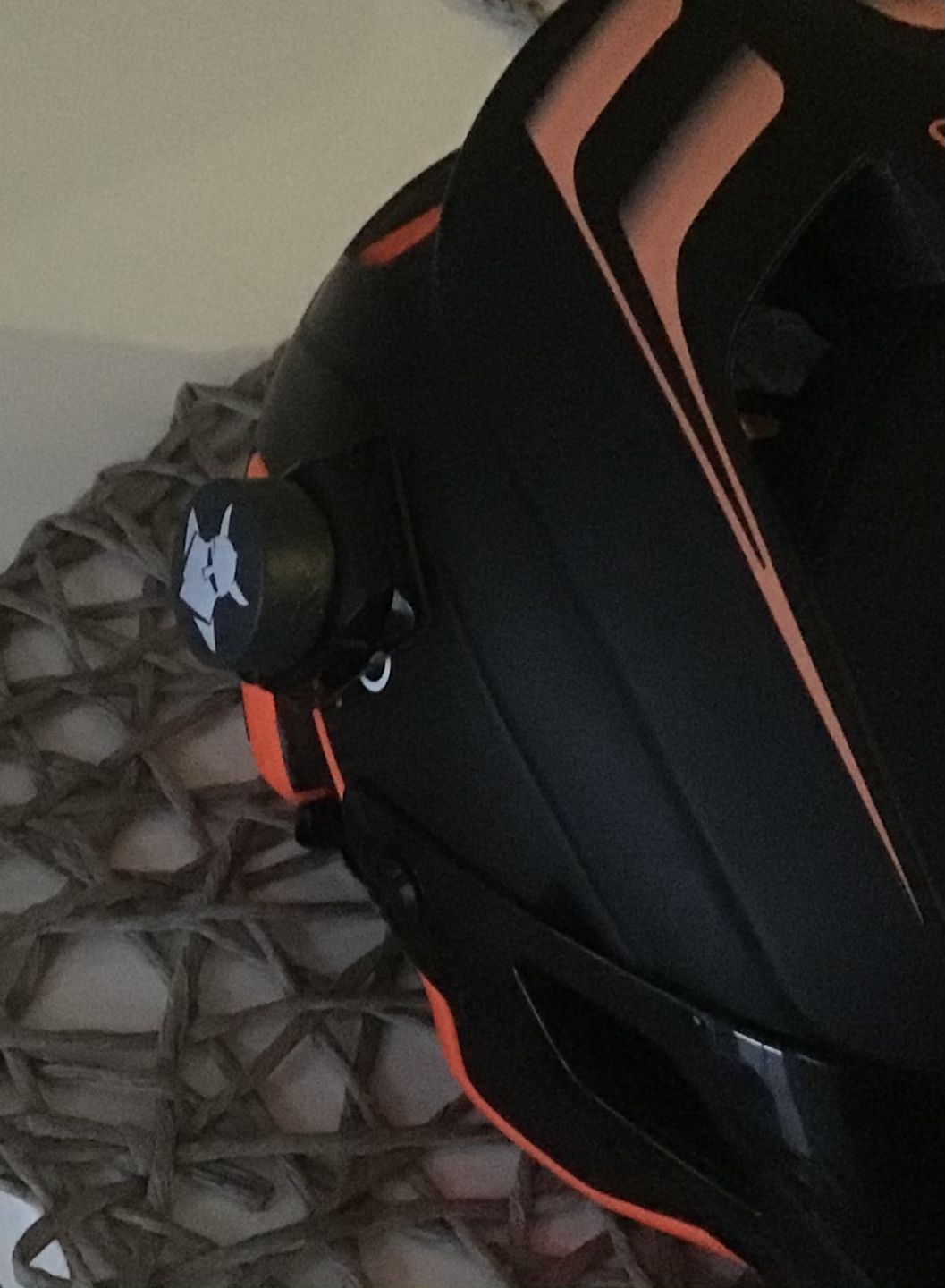

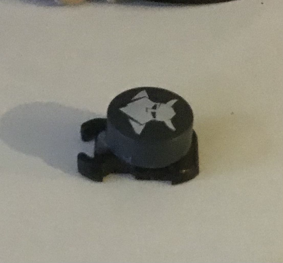

Habe mir jetzt auch nach einem Sturz Tocsen zugelegt. Ich sehe die Community als sehr großen Vorteil, deswegen hab ich mich für den Tocsen entschieden. Das Wechseln von Helm zu Helm hab ich mit GoPro Halterung gelöst. Sitzt Bombenfest am Helm. Kann jetzt zwischen Fullface und normalen Helm wechseln.
Meine Frau benutzt Ihn auch wenn Sie mit Rad unterwegs ist.
