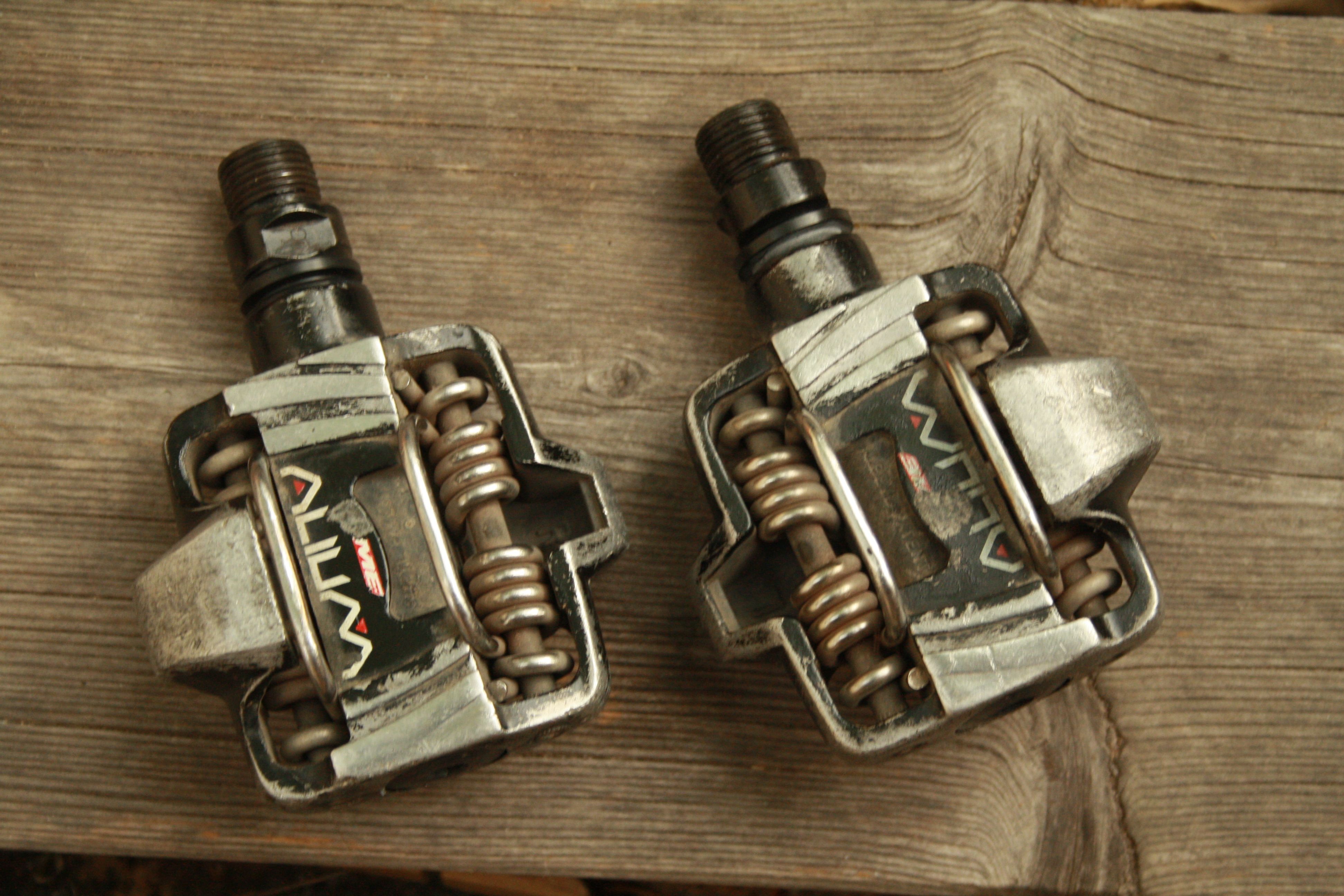

Meine Pedale:
Mein Verdacht: Das Lager ist hin. Ursache ist vielleicht der Riss in der Dichtung.

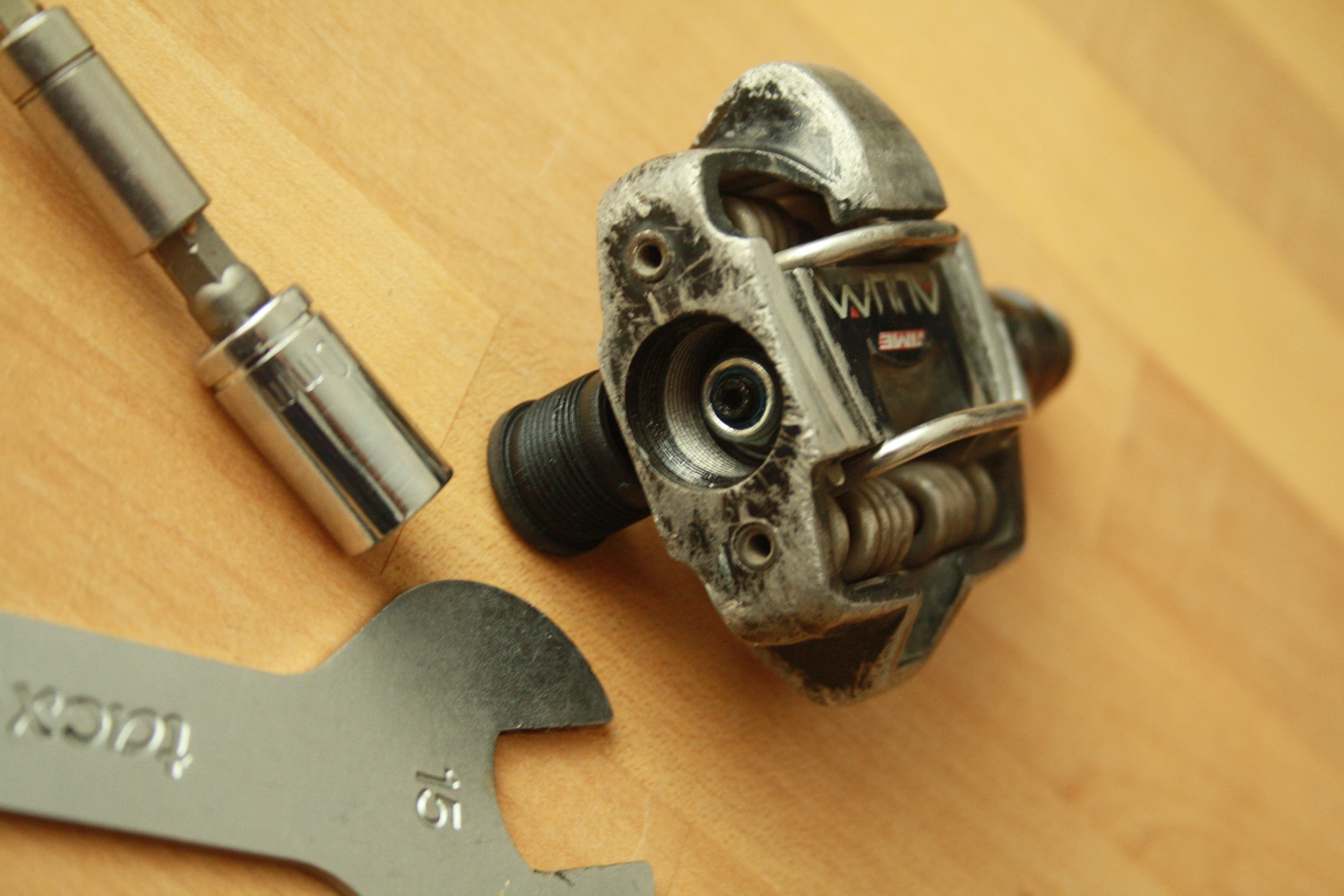

Ausbau der Pedalachse
Kappe ab, mit 10er Nuß und 15er Pedal- oder Konusschlüssel die Mutter im Pedalkörper gelöst, mit einem stumpfen Dorn oder Durchschläger und sanften Schlägen die Welle raushauen und das Lager entgegengesetzt mit einem breiten Inbus rausdrücken. Das ging im Falle meiner Pedale mit leichtem Druck ohne Hämmern.
