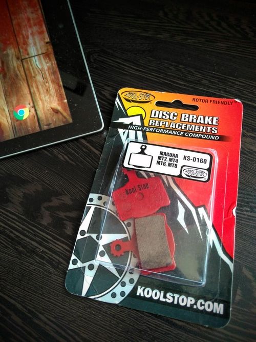

Kool-Stop-Bremsbeläge, ausprobiert.
Die kirschroten Bremsbeläge brauchten in der MT2 nur eine kurze "Einfahrzeit". Die Bremspower und die Bissigkeit sind deutlich merkbar eine Hausnummer über den originalen Magura-Bremsbelägen (Blau/Komfort) anzusiedeln. Quietschen oder Rubbeln gab es nicht zu verzeichnen. Preislich liegen sie mit den Magura-Belägen ungefähr gleich auf.
Klasse Klötzchen :daumen:

Funktions-Update:
Magura MT2 Bremsen + Alligator Discs + KoolStop-Beläge
Die Magura musste ich bisher nur einmal, bei Belagwechsel, entlüften. Ansonsten gibt es nichts zu beanstanden. Die Hebel, Geber, Leitungen und Nehmer funktionieren seit 15 Monaten einwandfrei. Die Alligator Windcutter Discs sind seit Anfang an dabei und zeigen auch nur geringen Verschleiß. Gerade sind sie bisher immer geblieben. Die KoolStop-Beläge sind imho deutlich besser (bissiger) als die Original-Magura-Beläge. Auch gibt es bei Nässe kein Quietschen. Sehr schön. Die Haltbarkeit ist nach 3 Monaten Einsatz noch nicht so genau abzuschätzen.
