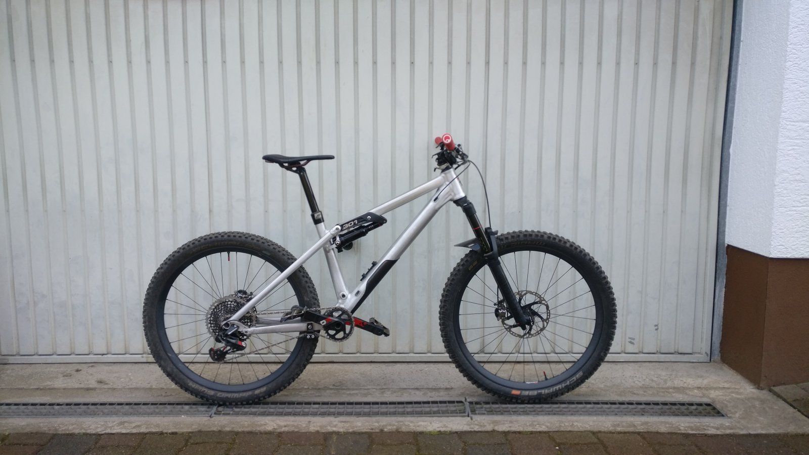

Abschließend eine Bitte. Kannst Du ein möglichst waagerecht aufgenommenes Foto von der Seite deines Rades posten, damit man die Sattelausrichtung genau erkennen kann (Vor/Nachneigung & Vor/Nachsitz).
LG, Niels
Hier ein aktuelles Bild:
Kannst Du hier ein Problem erkenne?
Danke!
Dabei seit
2. Juli 2006
Punkte Reaktionen
210
Ort
ERH
Mir kommt es so vor, als wenn der Sattel etwas nach hinten geneigt ist. Dadurch nimmst du vielleicht die Belastung an den Armen raus hast aber dafür mehr Druck auf den Sitzknochen. Wenn du den Sattel etwas nach vorne neigst, könnte dies den Druck von den Sitzknochen nehmen.
Ich denke er meint mit "sportiven Approach" wie du auf dem Sattel bzw. Rad sitzt. Also eher aufrecht oder gestreckter. Wenn du gestreckter sitzt, dann kann der Sattel schmäler sein.
Ich habe leider auch das Problem, dass ich bei aufrechtere Sitzposition und einen Sattel der relativ harte Außenkanten hat wenig Spielraum habe bevor dieses Gefühl kommt die Sitzknochen rutschen neben den Sattel. Bei Sätteln die eher so schräg / rund / abgeflacht zu den Kanten auslaufen ist das Gefühl nicht da, weil der Sitzknochen dann immer noch Halt hat, halt an der Schräge vom Sattel.
Leider kann ich auch keinen breiteren Sattel wählen, da ich dann beim Treten am Sattel im hinteren Bereich schleife oder anstoße und das ist unangenehm.
Aber manchmal ist es auch einfach nur Kopfsache und man achtet sehr darauf ob der Sitzknochen vom Sattel rutscht oder nicht und macht dann auch vielleicht bewußt komische Bewegungen um das zu Testen. Eigentlich muß man länger mit dem Sattel fahren, damit der Kopf nicht mehr nachdenkt ob er paßt oder nicht.

Danke für Deine Mithilfe, @spider1750 , denn genau das ist auch meine Empfehlung zum geposteten Foto und der Sattelneigung.

Beim ersten Blick würde ich sagen, dass der Sattel etwas zu waagerecht justiert wirkt. Damit meine ich insbesondere den nicht berücksichtigten Negativfederweg (SAG). Denn wenn man dein Gewicht + Ausrüstung dazuaddiert, kippt der Sattel weiter nach hinten, was zu Druck im Dammbereich führen könnte. Zumindest ist das mein erster Eindruck aus der Ferne.
Dabei seit
23. September 2018
Punkte Reaktionen
8
Danke Euch beiden für Eure Antworten!
Stimmt, ich habe den Sattel vorne grenzwertig nach oben eingestellt. Ich dachte dadurch werden die Sitzknochen eher entlastet. Und im Dammbereich habe ich wie gesagt KEINE Probleme.
