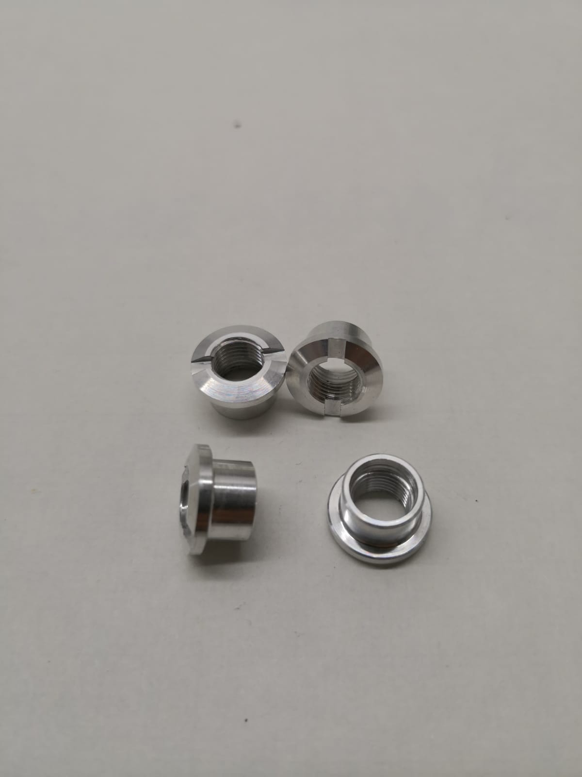

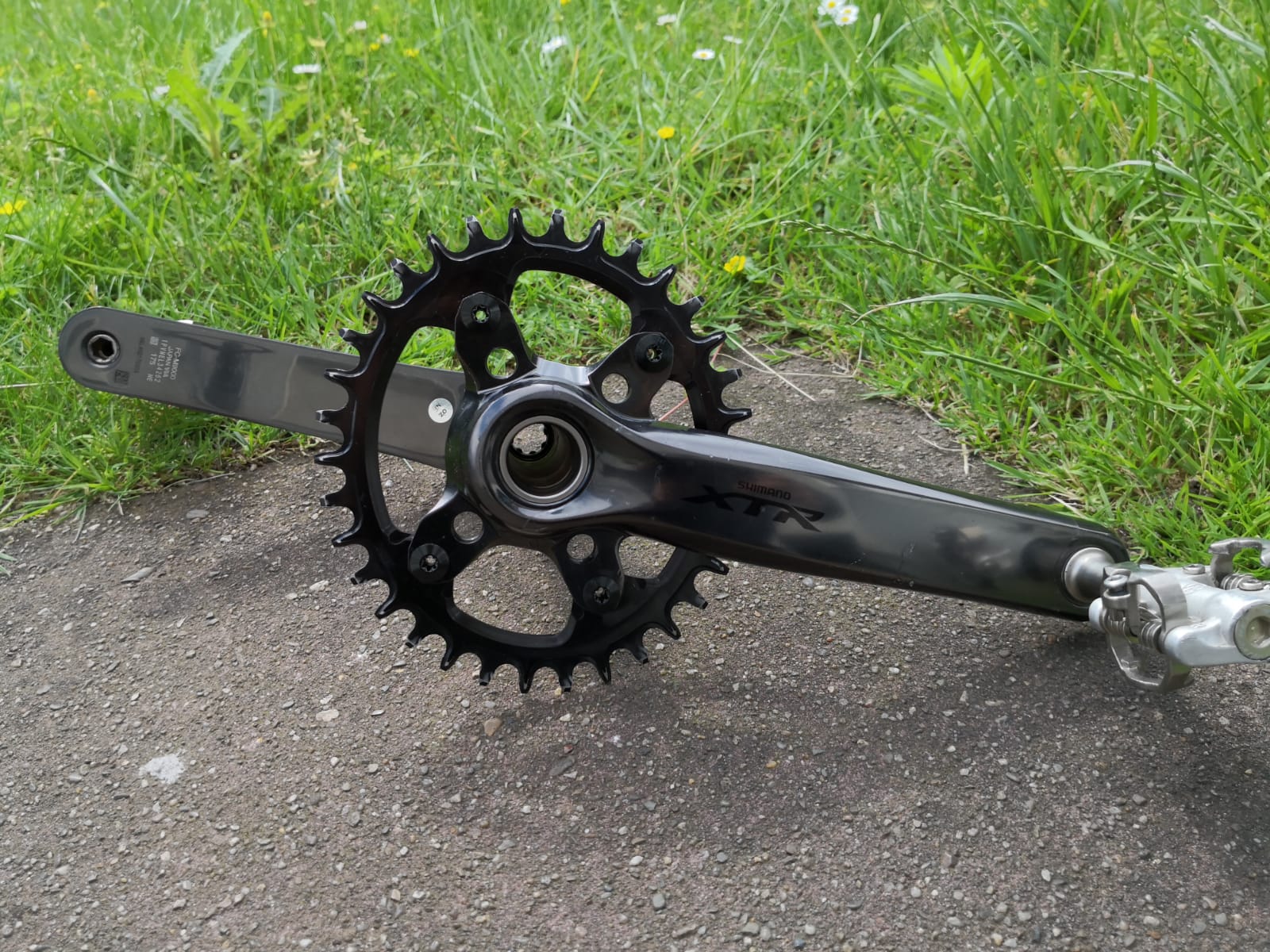

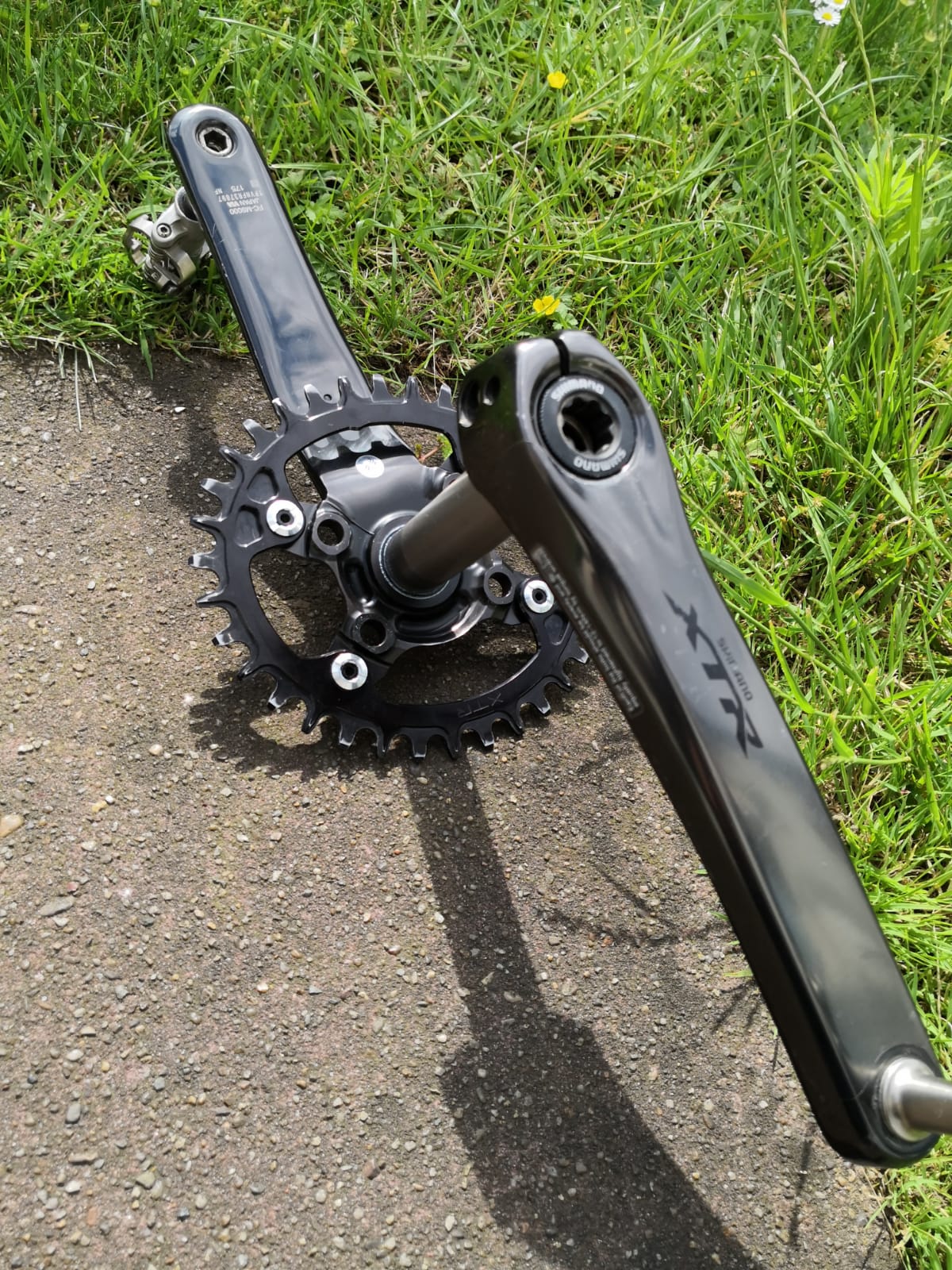

und wo hast Du die Gegenmuttern her?Anhang anzeigen 1605549Anhang anzeigen 1605548Anhang anzeigen 1605547
Dazu brauch man aber die originalen Schrauben.
Da die Kettenblattschrauben bei der XTR Kurbel ein M7 Gewinde haben und nicht wie sonst üblich ein M8 Gewinde, passen auch nur die originalen Schrauben.

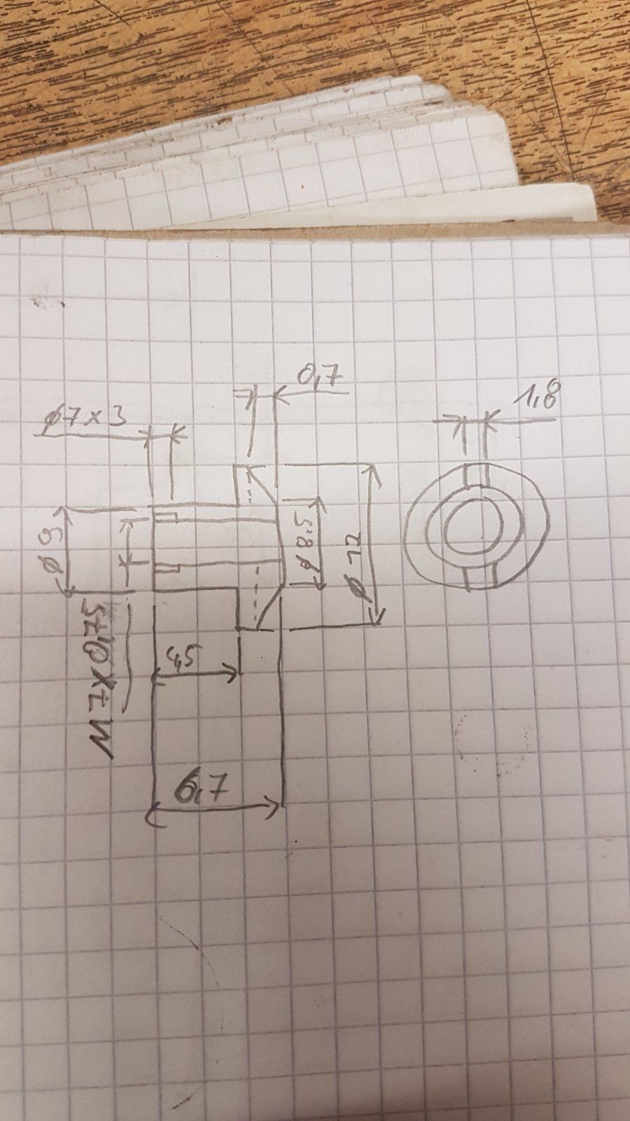

Cool, hast Du eine Zeichnung oder Maße? Dann würde ich mir die auch drehen lassen. Die Schrauben habe ich nämlich ich würde nur gerne auf die klobigen Teile aussen an der Kurbel verzichten.Die habe ich selber gedreht.
Ich suche grad die klobigen Teile außen!Cool, hast Du eine Zeichnung oder Maße? Dann würde ich mir die auch drehen lassen. Die Schrauben habe ich nämlich ich würde nur gerne auf die klobigen Teile aussen an der Kurbel verzichten.
wenn ich die Muttern habe kannst Du meine haben.Ich suche grad die klobigen Teile außen!
