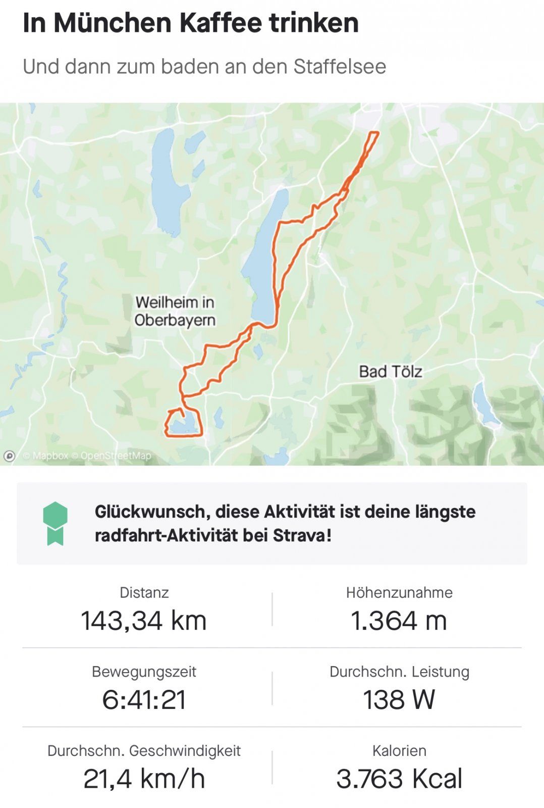

Wohl war, aber das zählt dann für sogut wie jeden Ort in Deutschland. Im Umkreis von 100km erreichst du immer Berge oder nen Bikepark.
100km hin und 100km zurück sind mir selbst mit dem Gravel zu weit ;)
