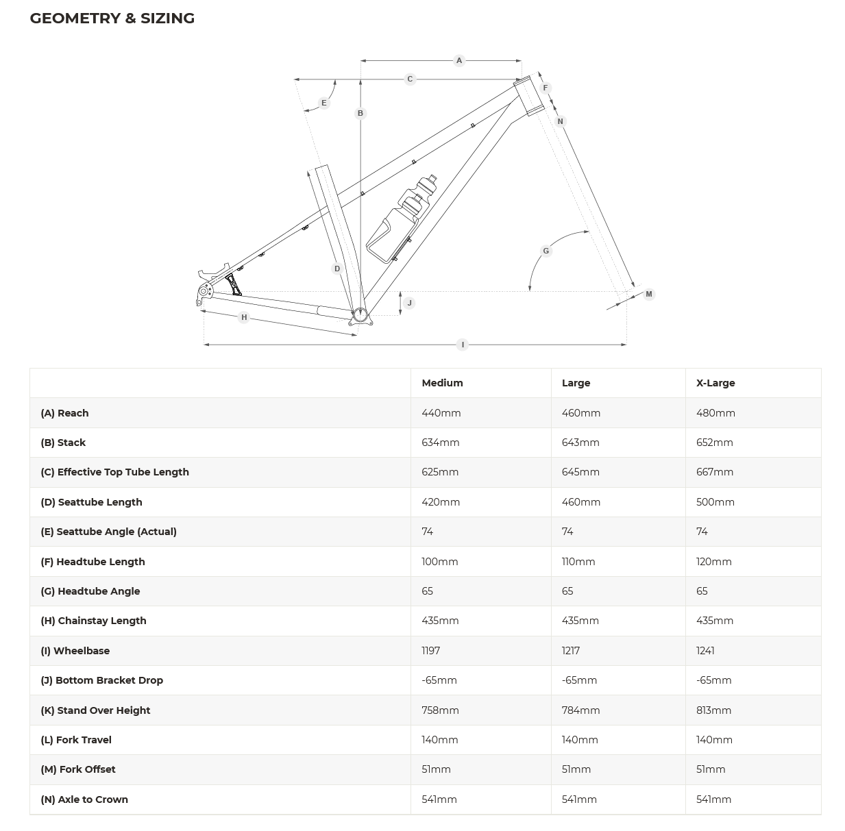

Hi.....guck dir das "Ragley Big Wig" mal genauer an. Denke das könnte ziemlich genau das sein was du suchst.
Bei der Suche bin ich dann auf das PACE RC529 gestossen
Dort hat mir aber beim aktuellen Modell schon der Rahmen in Grösse M einen zu langen Reach
Bei der weiteren Suche bin ich dann auf den gleichen Rahmen von 2020 gestossen, der hätte von den Geometriedaten schon eher das was ich mir vorgestellt hätte. Das ist aber auch ein M Rahmen.
So von den Daten her, hätte ich das Gefühl, ich könnte mir einen PACE RC529 Rahmen in Grösse M von 2020 kaufen (wenn ich einen fände...), und hätte dann mein Bike, das ähnlich wie das LAST ist, aber mehr Druck auf dem Vorderrad hat (weil weniger Radstand und 1° Steilerer Lenkwinkel) und etwas wendiger ist
(Effective Top Tube Length ist beim Last in L 450mm und beim RC529 in M 425mm)
In wie weit macht es Sinn, sich die Geometriedaten so miteinander zu vergleichen, um eine Idee vom Fahrverhalten zu bekommen?
