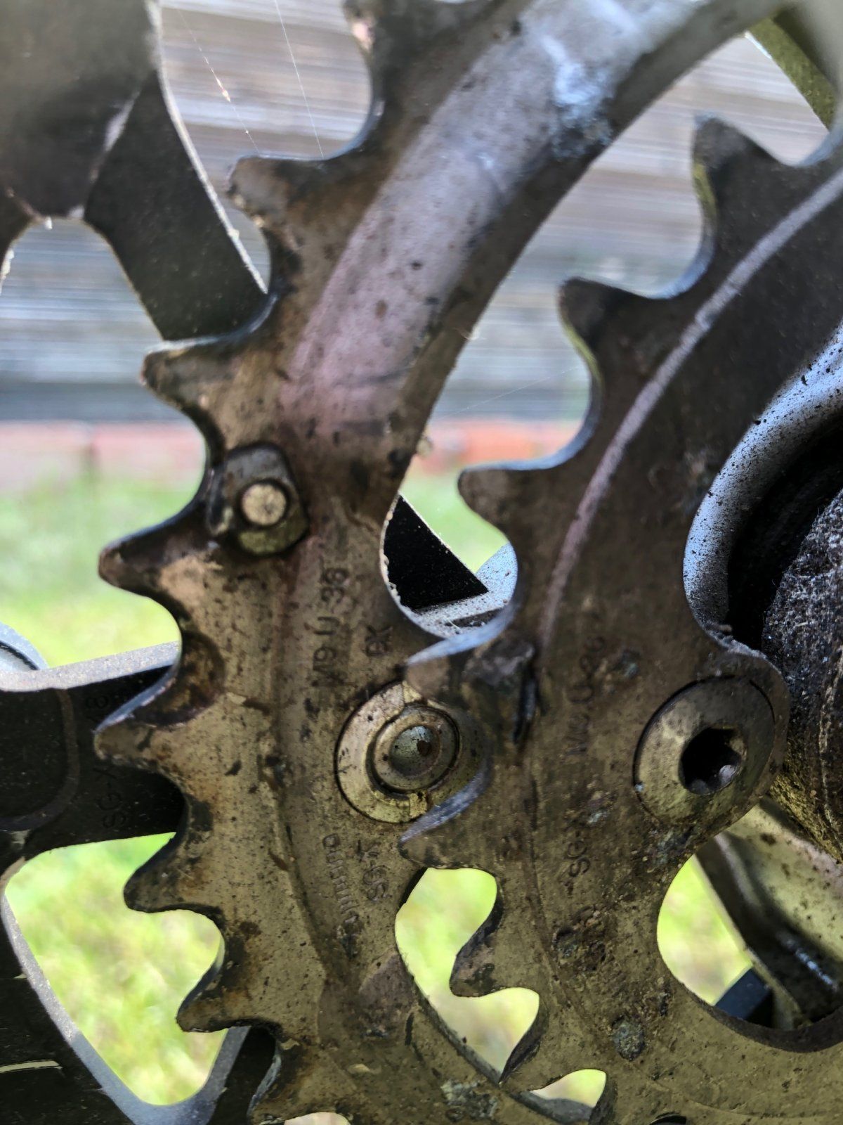

Mach mal ein Bild von der Kurbel oder lese die Bezeichnung an der Innenseite ab. Warum sollte das Teil nicht passen?
Bei der Kurbel handelt es sich um die Shimano FC M771-K.

Die Fahrradwerkstatt sagte etwas davon, dass die Stege wohl nicht passen würden. Anbei auch nochmal die Explosionszeichnung vom M771.
Shimano hatte früher die Unterscheidung schmale Stege - breite Stege. Das war aber nur ne optische Geschichte: Die Linie, an der die vier Kettenblattstege, in denen die Löcher für die Verschraubung sitzen, an der Kurbel anliegen, gab es in unterschiedlichen Breiten. Kettenblätter mit breiten Stegen stehen dann rechts und links leicht über, wenn sie auf ne Kurbel mit schmalen Stegen montiert werden.
Das ist aber eigentlich allenfalls für Ästheten und nur beim großen Kettenblatt relevant. Das mittlere sitzt ja eh verdeckt hinter dem großen.

Das Y-1KS98040 sieht dem Y-1FV98010 sehr ähnlich, ich würde hier keine Schwierigkeiten bei der Montage erwarten. Eventuell passen die Steighilfen nicht. Aber besser als eine komplett neue Kurbelgarnitur.
Spannend. Den Fotos nach aus diesem Thread hier (aus 2021) könnte es ein Bike von radon-bikes.de sein.
Ich ersetze grade sehr viele Komponenten von meinem Radon Scart 9.0 aus 2009(?), ebenfalls mit der gleichen Kurbel/Kettenblattkonstruktion. Websuche 2,0 min, darunter dieser Thread.
Gerne teile ich mein Suchergebnis:
"Das FC-M771-K Kettenblatt mit 36 Zähnen ist identisch mit FC-M581. Das FC-M771-K Kettenblatt mit 48 Zähnen ist identisch mit FC-M761." ;)
Tipp für die Suche daher: "FC-M581 36T" oder alternativ "FC-M771 36T". T für teeth..
Insgesamt scheint auch das Laufsystem für 9er Schaltungen mit dem für 10er (wohl auch 8fach) kompatibel zu sein. Du musst also nicht unnötig einschränken.
Achte auf den Lochkreis, Menge der Aufhängungen (=4 Arm) identisch und auf gehts.
