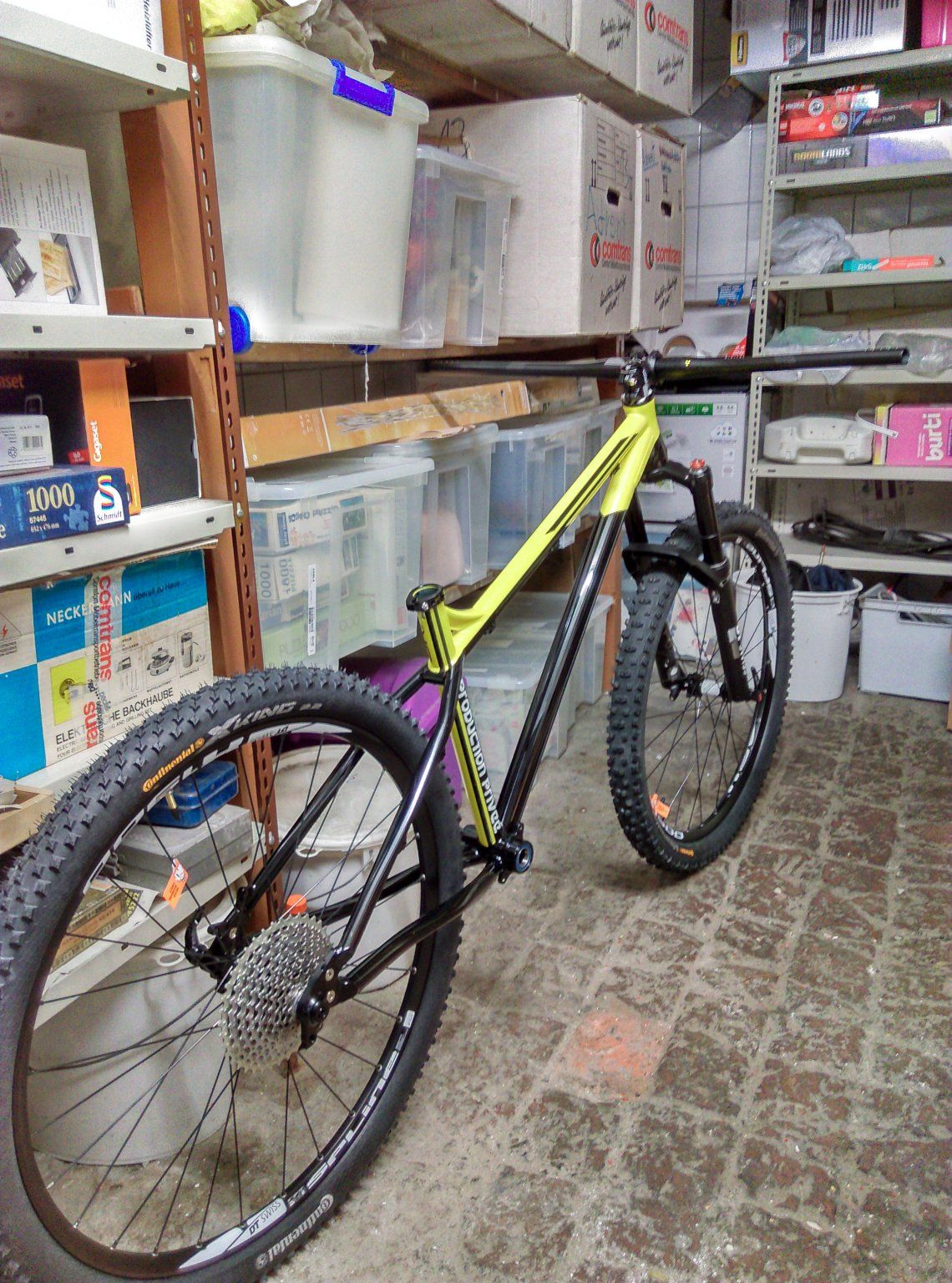

Hallo zusammen,
ich werde bald ein 26 Zoll MTB für meinen noch 6 jährigen Sohn aufbauen.
Die Basis bildet ein Prototyp Rahmen von Production Privee > durch die "Jana Hot Deals" ein günstiger Schuss.
Ok, günstig ist so ein Aufbau natürlich nicht. wenn Einzelteile genommen werden.
Aber man hat eine gewisse Freiheit selber zu entscheiden was drankommt und was besser nicht.
Fokus hier : Robustheit, Funktionalität, gewisses Maß an Sturzstabilität ;-)
Ja, Stahl und stabil...aber nicht gerade Leichtbau:-(

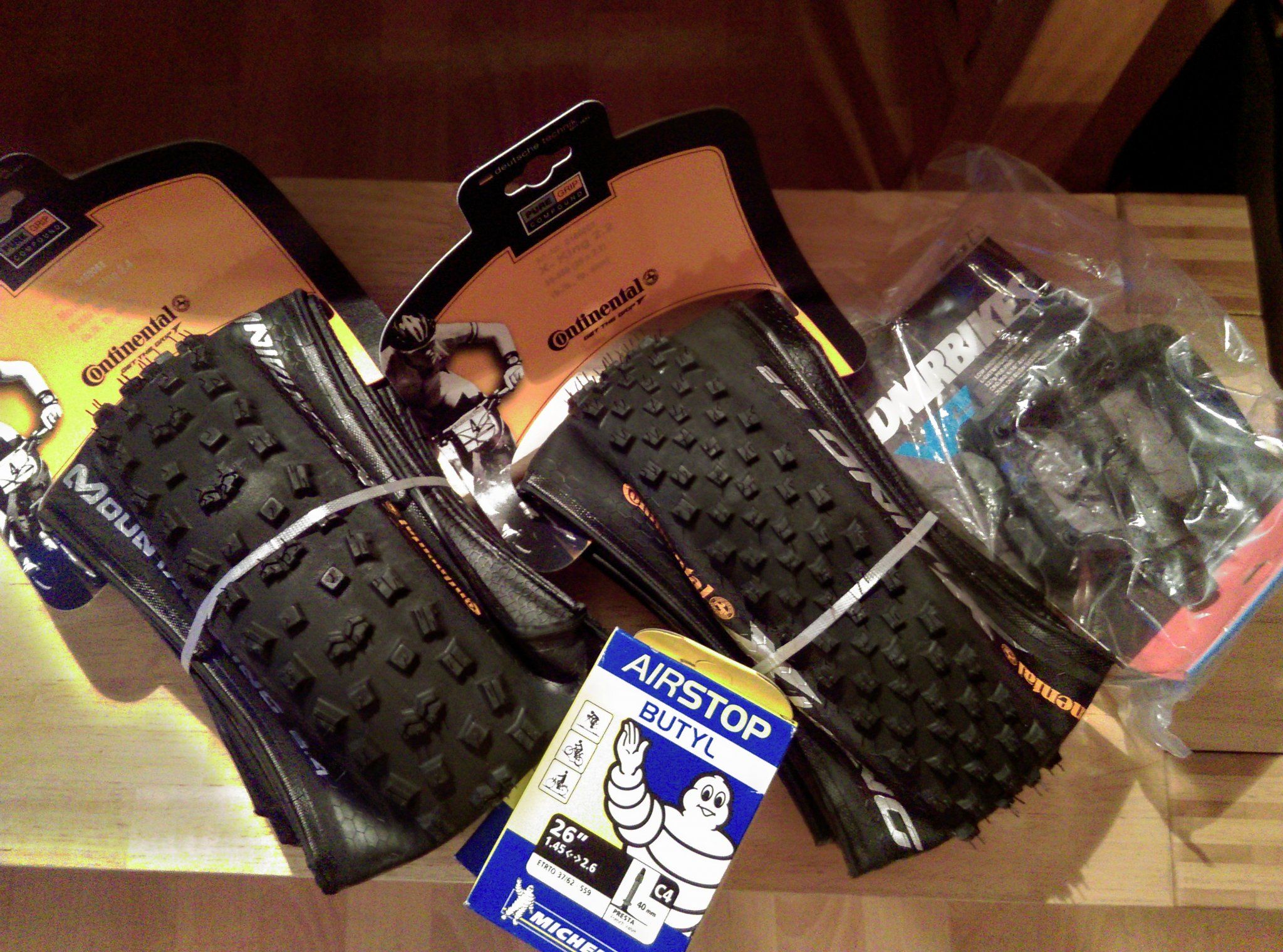

Schon vorhandene Teile:
- Laufradsatz DT Swiss X1900 26 Zoll Spline
- Reifen: X-King Conti in 2,2 hinten und Conti Mountain King in 2,4 am VR
Performance Faltversion
- Michelin Schlauch C4 Airstop Butyl für 26"
- Schaltung: 1 x 10fach
- Schalthebel XT-10 fach
- Schaltwerk SLX Shadow+
- XT Kassette 11-42er mit Hope T-Rex Anker.
- Kurbel liegt eine neue schwarze XT hier rum.
- DMR V6 Plattformpedale

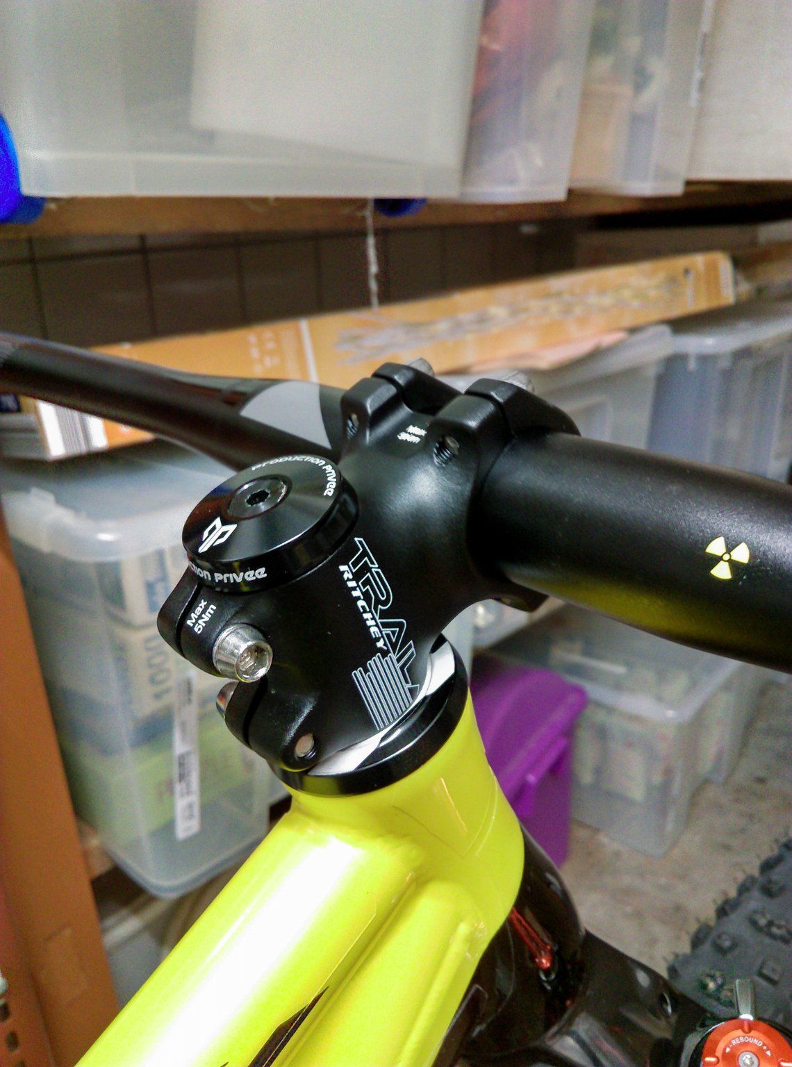

- Lenker On-One aus UK wird noch gekürzt...denke so auf 640mm?
- Vorbau 55mm Easton Heaven, ww. Ritchey Trail...das leichtere Teil wird verbaut

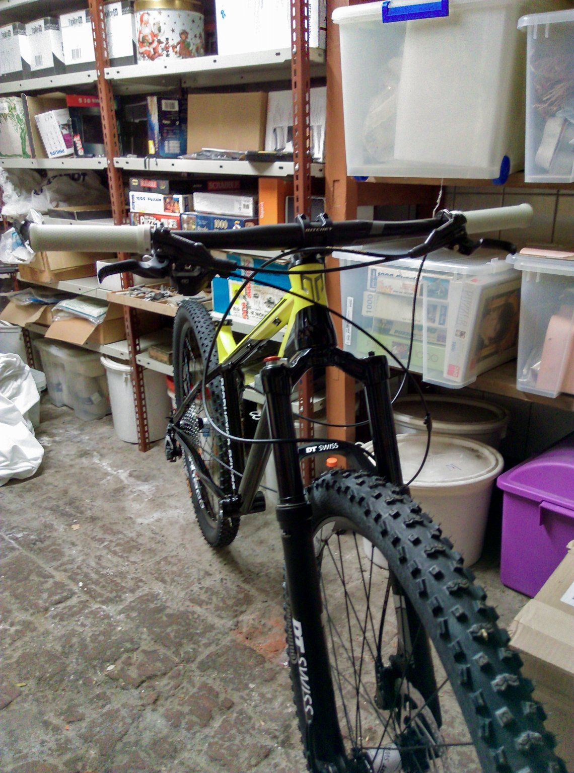

Geodaten in Small: 400mm Sitzrohr; 570mm Oberrohr Horizontal.....bei der tiefsten Sattelstellung und extrem kurzen Vorbau und
einer Lenkerstellung Riser nach unten und gedreht eingebaut wird es passen.
Meine Tochter fährt ein 650B Cube MTB und kommt damit gut zurecht.....ich denke eh dass die Kids sich schnell an neue Dinge heranwagen.
Ich denke es wird funktionieren....

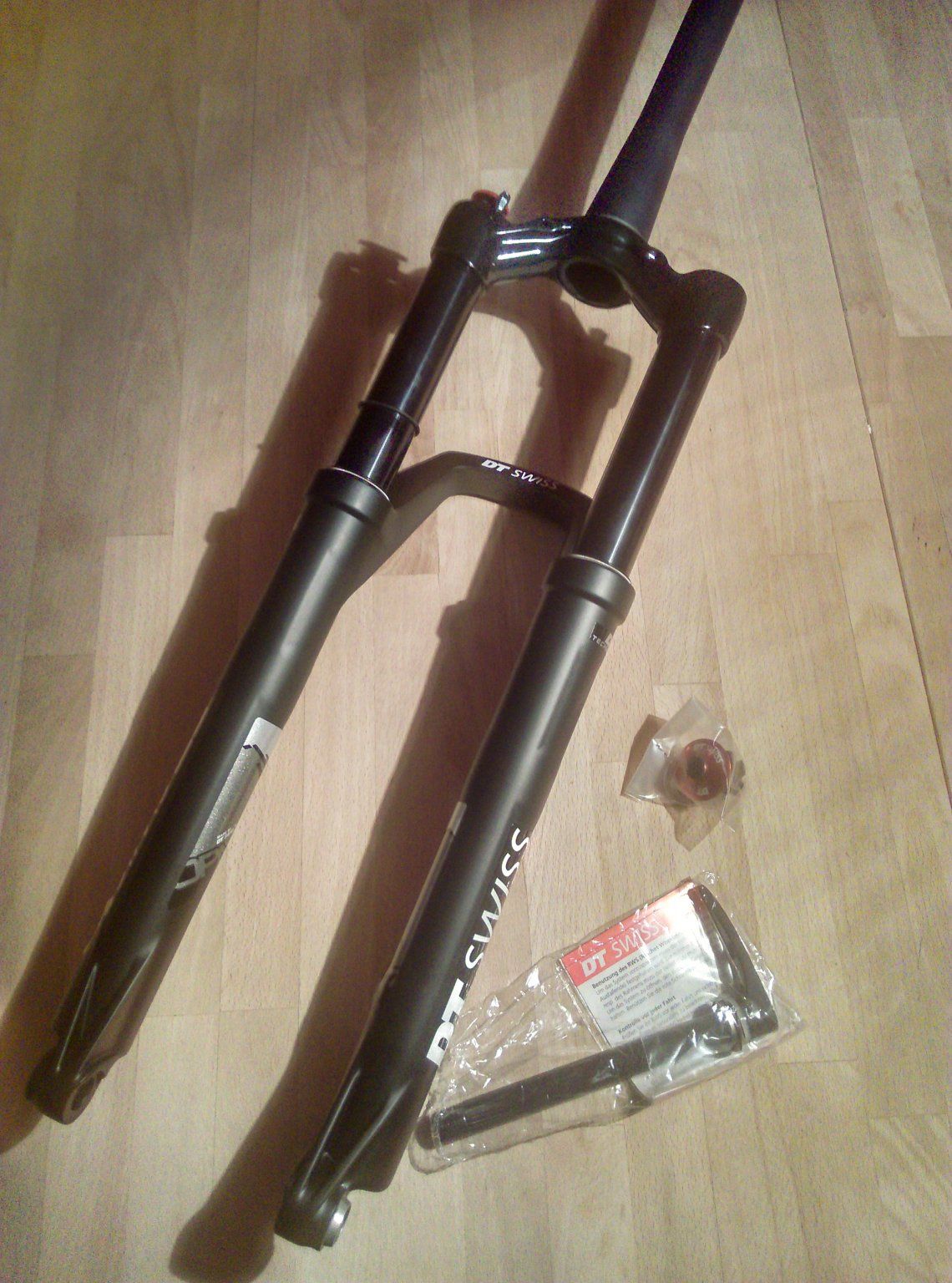

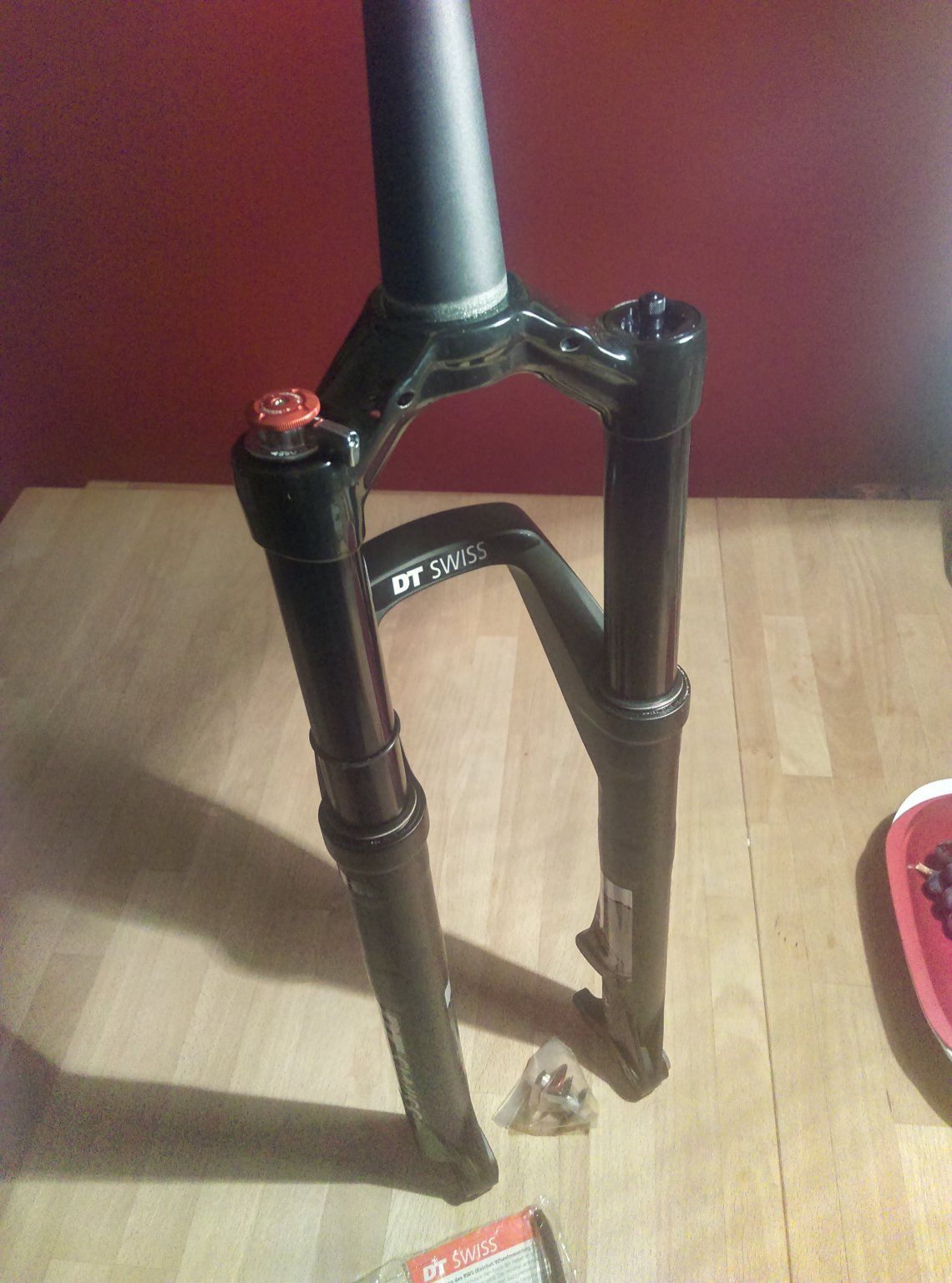

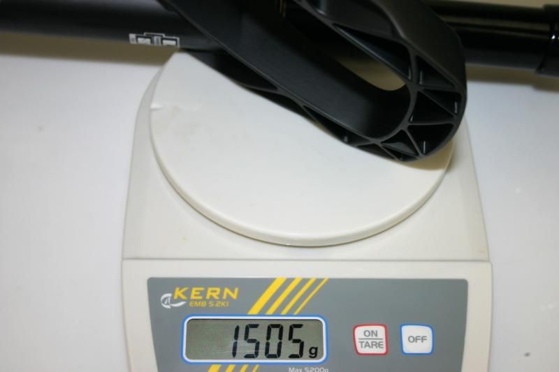

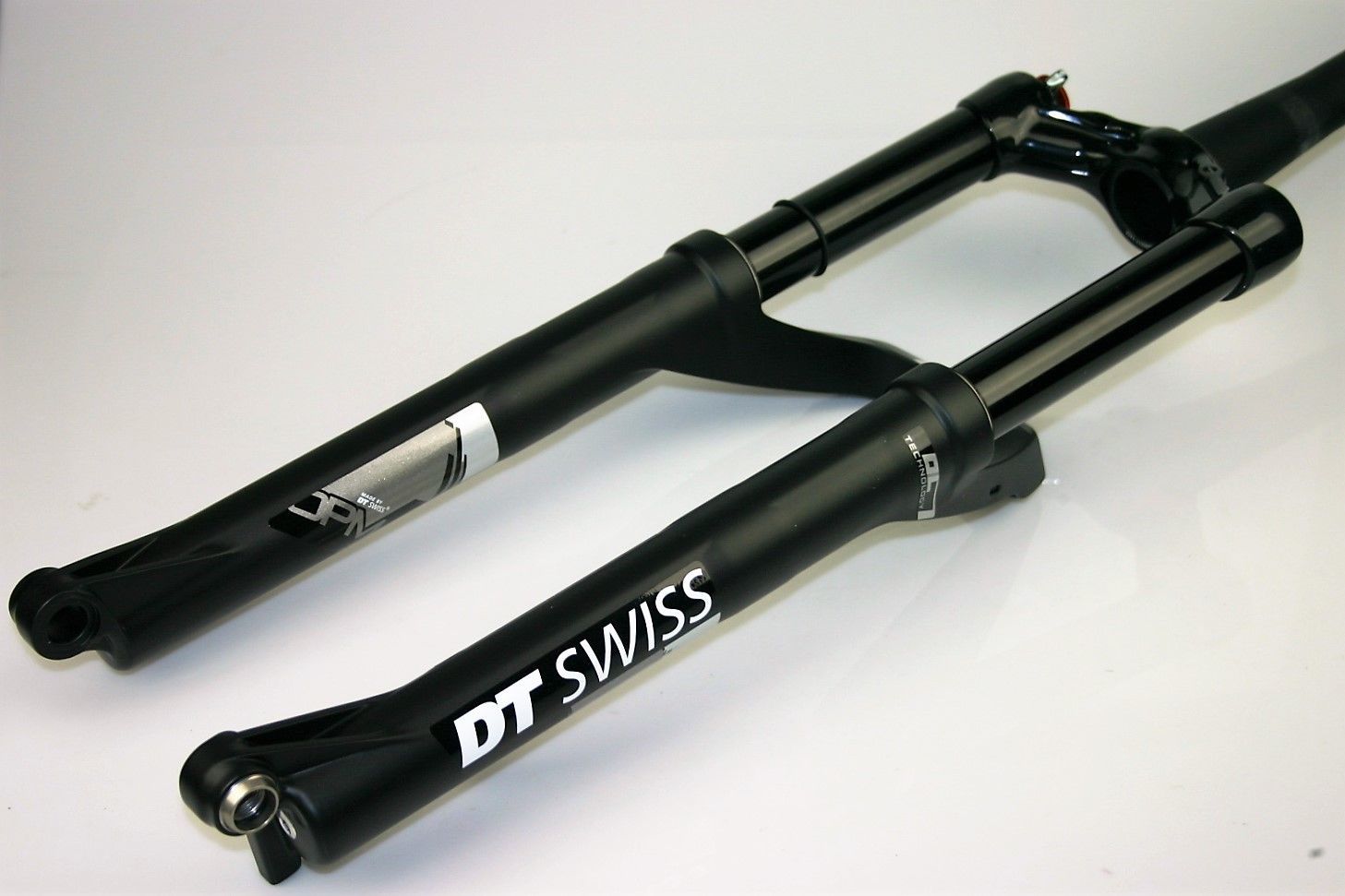

Gabel kommt eine 120mm DT Swiss OPM 26Zoll....ersteigert in der Bucht.
(1505Gramm ohne Achse ungekürzter Schaft)

Hübsch isse! Kollege von mir fährt die im Liteville 301. Er ist ein 50 kg Fliegengewicht und findet das Ansprechverhalten nicht so super. Hoffentlich kommt das so hin wie Du Dir es wünscht.

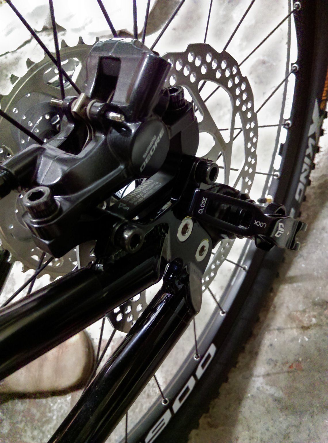

Gratulation zum Rahmen... hab jetzt auch bei Jana den letzten OKA in S geordert. Danke für den Tipp :daumen:. Hab lange gesucht und bisher nix für unseren Anspruch gefunden: Flacher Lenkwinkel, mehr als 100 mm Federweg, kurze Kettenstreben, Hardtail und tourentauglich. Alles was ich bisher gefunden hatte, war entweder zu lang, hatte ewig lange Kettenstreben oder 'nen Lenkwinkel als wär' das bike gegen die Wand gefahren. Es gibt ein paar Racebikes die in der Grösse die ganz ok sind, sind aber auch Race-Geometrien. Aber Trail/AM-Hardtails für Kids ab 1.40 m sind echt rar. Aber die OKA Daten haben mir direkt gefallen (Reach 390, Stack 595; KS 425, LW 66.5, FW 120 bis 150 bei 26''). Komponenten habe ich auch schon im Kopf bzw. Keller: Gabel wird meine alte Revelation dualposition, ggf. noch getravel und getuned. Antrieb Sram nx Kurbel in 155 mit 30er Blatt und hinten 11 oder 12-fach. Wahrscheinlich 11, weil 12 wohl nicht bei der vorhanden Nabe geht. Laufradsatz wird ein vorhandener 26er Mavic Crossline. Stütze, wenn schon passt 'ne absenkbare. Bremsen muss ich noch schauen... Problem ist das die 26'' Ausfallenden und der Spezialbremssattel-Adapter auf 180 mm ausgelegt sind und die IS-Aufnahame auf 27.5. Hab schon bei PP gefragt. Die haben es noch nie mit 'ner 160er Scheibe probiert...:o Hast du da schon was passendes gefunden? Entweder probier ich mal mit Adaptern rum oder ich nehme die 27.5 Ausfallenden. Die 26er sind ja hauptsächlich um das Tretlager 12 mm hoch zu bringen... aber es gibt ja erstmal ne kurze Kurbel. Auf der anderen Seite werden die Kettenstreben dann wieder länger...:( Ansonsten soll's noch 'nen kurzen Vorbau geben und der Rest ergibt sich auch irgendwie. Papa und Sohn freuen sich jedenfalls schon auf den Aufbau :D und natürlich den ersten Einsatz.

Das mit den 160er Scheiben wusste ich nicht....habe schon einen IS/PM Adapter hier liegen....werde berichten.

Bremse auch Shimano...mal sehn welche Baureihe..

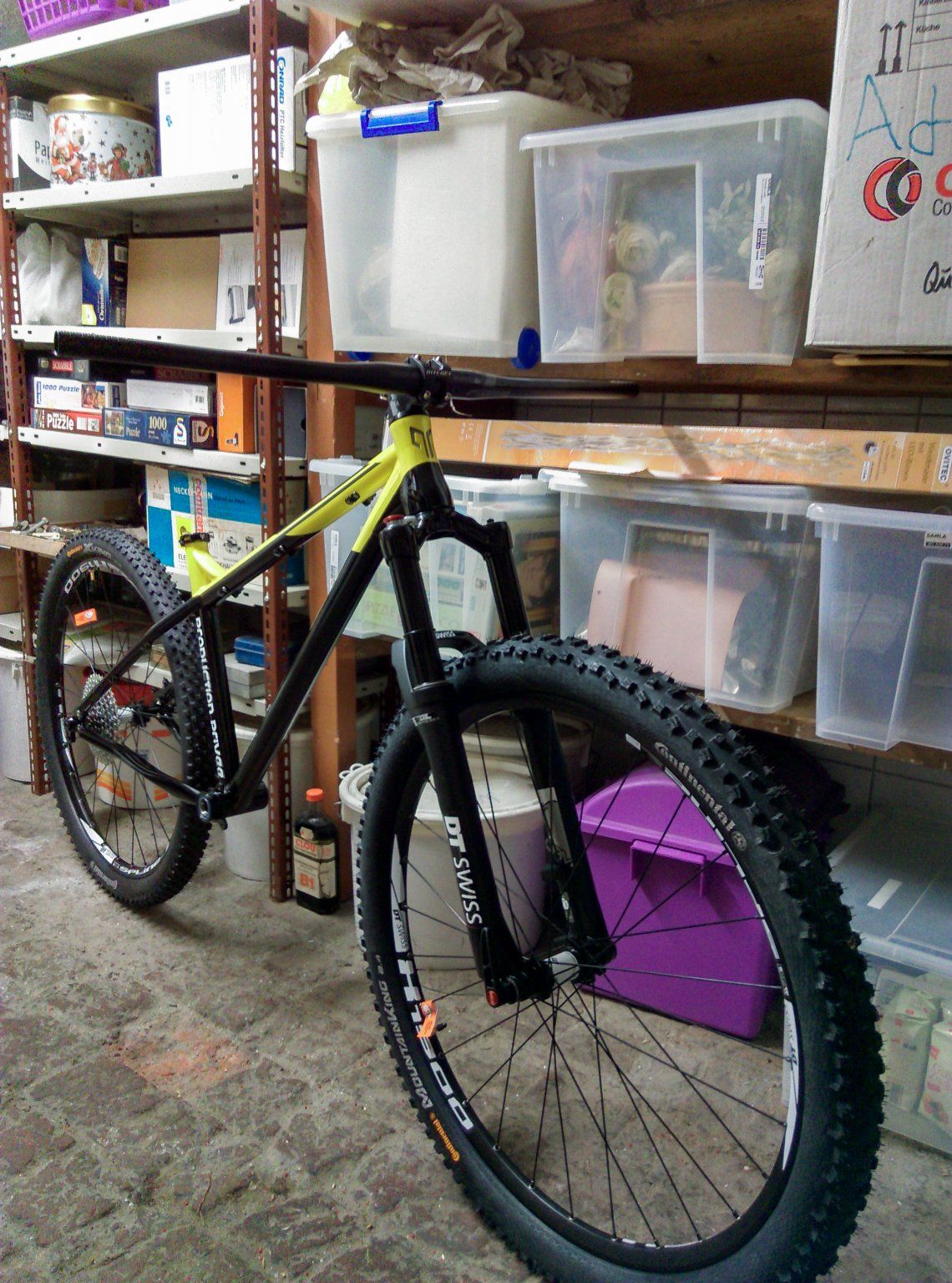

Ein paar kleine Fortschritte

Hallo, interessanter Aufbau.
Mich würde mal interessieren, wie groß dein Sohn ist?
Wo lässt du denn die Kurbel kürzen?

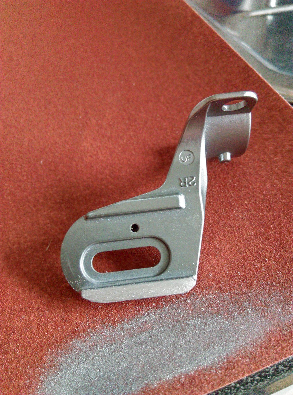

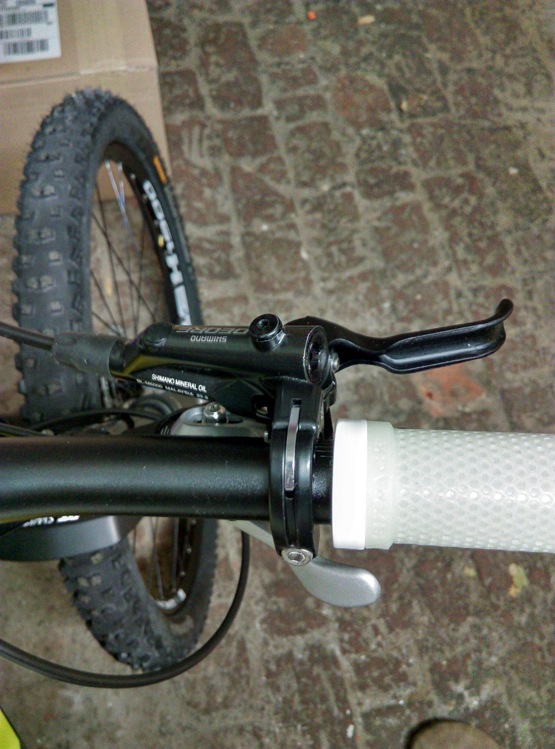

Kleiner Umbau des 10fach XT Schalthebel für die neue I-Spec Variante.
