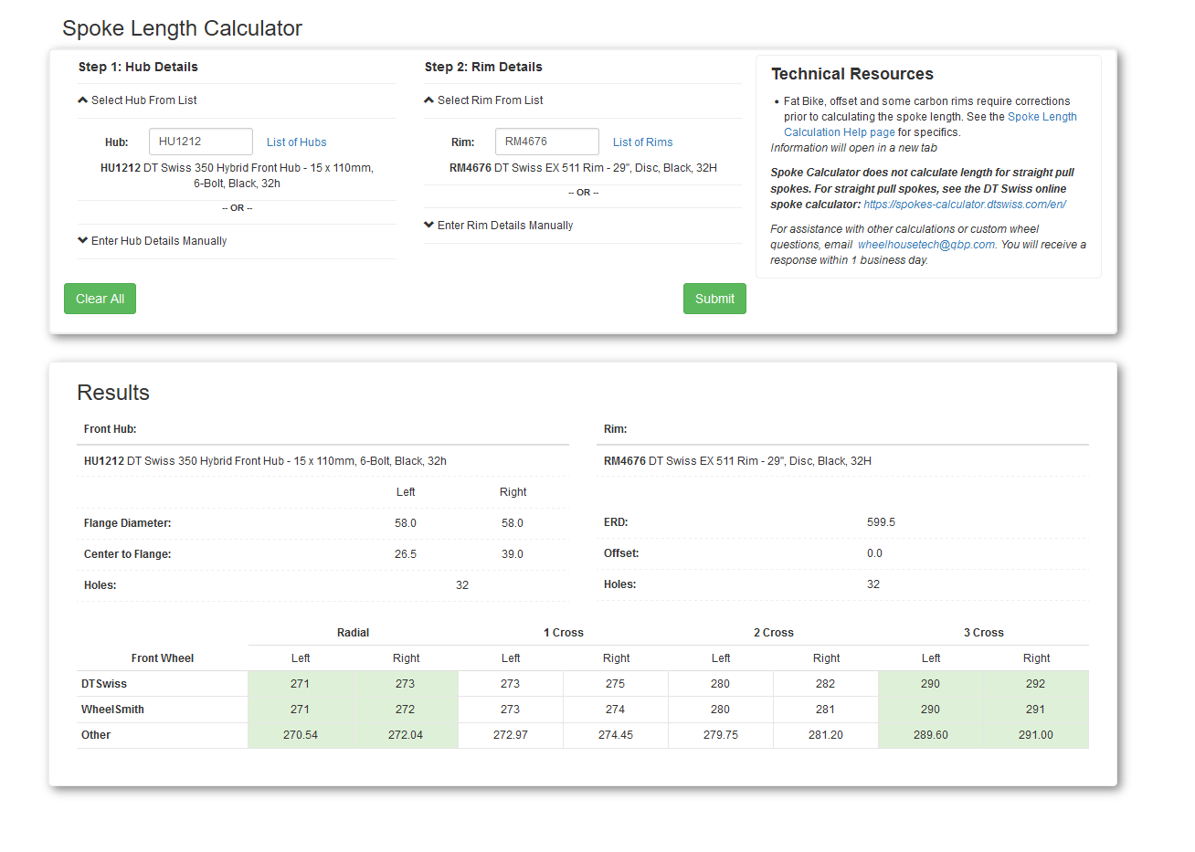

Dank euch ist der Warenkorb voll und ein neues Problem aufgetaucht.
Es hatte sich aber eine 100x15 Vorderradnabe statt der 110er eingeschlichen und scheint schwer gleichen Ersatz aufzutreiben.
Da springt mir die DT Swiss 350 Clasic Hybrid ins Auge die sich fürs Ebike eigentlich ja anbieten sollte.
Darauf nun erneute Speichenkalkulation:
Hinten weiter die DT 350 Classic.
Damit wäre ich bei:
  • 272mm D-light 33 Stück (für alles zwischen 270.54 mm bis 270.71mm
  • 274 mm D Light 33 Stück (für 272.04mm bis 274.31mm)
Oder die 16 Speichen mit errechneten 272.04 einfach bei den 272mm dazu zählen??
Ich meine 0.04mm - das ich mit was, das ich definitiv nicht sehe, soviel Zeit verbringe hätte ich auch nicht gedacht :D
Sagt gerne mal wie ihr die Längen für euch interpretieren/bestellen würdet.

272 müsste auch passen.
Bei der ex MUSST phr Unterlegscheiben benutzen, die liegen aber normalerweise der Felge bei.
Edit: vorne ist die e bike Nabe eher unwichtig, hinten wäre sie wichtiger wegen der auftretenden Kräfte. Warum nicht beide als hybrid Naben?
Edit 2: die verlinkten Scheiben sind die falschen, du brauchst phr.
Damit wäre ich bei:
Nein, du willst die LR bestimmt nicht radial einspeichen...
3-fach ist hier eigentlich angesagt, minimal 2-fach...
Und: benutze hier besser den DT-Rechner! Die Washer liegen den Felgen bei und sind bei der Berechnung bereits berücksichtigt!
Braucht die Hybrid-Nabe nicht Speichen mit größerer Bogenlänge? Ich meine die Flansche wäre eine Ecke breiter als der 'Standard'...
Komplett richtig - in die falsche Spalte geguckt!... Danke! natürlich 32 und 3fach geplant
also 3/4 der Speichen 292mm und 1/4 290mm
das wäre blöd. da hab ich halt leider keine ahnung und vertrau blind auf die rechner und euch :)
