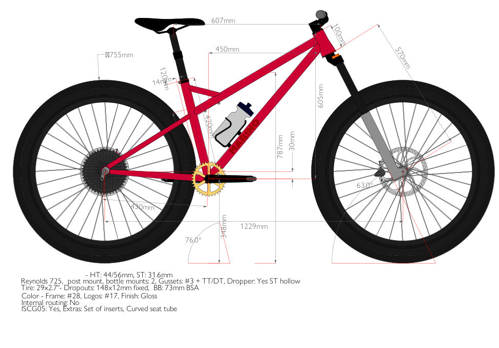

Also habe ich mich mal hin gesetzt und ein bisschen das virtuelle, 3Dimensionale Zeichenbrett bekritzelt. Habe verschiedene Räder einfach mal geomäßig nachgebildet und gegenüber gestellt - inkl. Lenker/Vorbau/Spacer/Gabel-Geschichte. Auch immer im Vergleich zu meinem Slamr.
Für mich persönlich taugt die Methode mit dem RAD ganz gut. Aber nicht nach Formel sondern bezogen auf meine Körpermaße ausgemessen. Lustigerweise sind das baggergelbe Fully und der Froschgrüne Oldtimer vom RAD-Maß auf den Zentimeter genau gleich eingestellt - obwohl am Oldtimer alles nach Gefühl ausgerichtet ist. Ich hab ihn trotzdem im Lauf der Georecherche ausgemessen und da ist es mir aufgefallen.
Bezüglich Geo war ich mir dann also relativ sicher - so einen Rahmen gibt es aber halt nicht von der Stange zu kaufen. Zum Glück gibt's Internet da wo ich herkomme 🥳
Hier hat mir das Forum auch schon außerordentlich geholfen. Da es hier auch schon thematisiert wurde, habe ich mich vertrauensvoll nach Peru gewandt. Die Kommunikation mit MARINO ist tip top und meine E-Mails wurden super schnell beantwortet.
Anfang Januar habe ich also eine Anzahlung für das hier geleistet 😍
Werte sind ohne SAG mit einer geplanten 150mm Suntour Gabel. Was auf dem Bild nicht zu sehen ist: Die Farbe habe ich kurz vor Knapp noch mal geändert. Das erzähl ich aber später.
Ich habe den Rahmen sicherheitshalber mal mit Reynolds 725 Rohrsatz bestellt weil ich mir einbilde, dass ich ihn damit einfacher wieder verkauft bekomme falls er mir nicht taugt - bzw. dass ich nicht auf die Idee komme ihn noch mal zu bestellen falls er mir taugt 😂.
