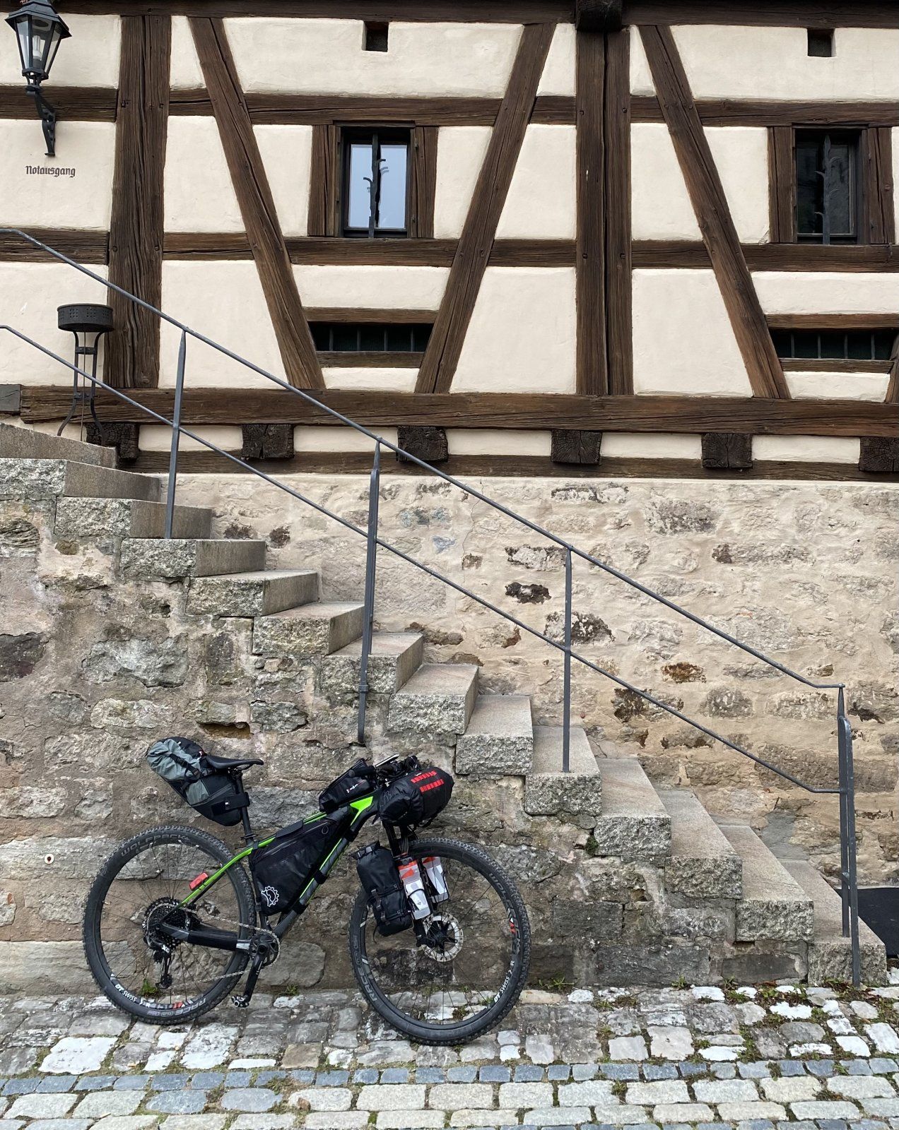

salsa anything alu cages (1.gen) mit jeweils 5L sea to summit drybags.
sagen wir am verzurren muß ich noch arbeiten, aber die beutel haben schlaufen, damit waren sie nach dem treppenset noch am rad ;-)
sonst recht unauffällig. waren aber auch nicht vollgestopft und vielleicht 1-1,5kg pro seite.
die kleine restrap fasst 1-2 schläuche und kleine snacks. leider zu kurz für meine kleine lezyne pumpe.

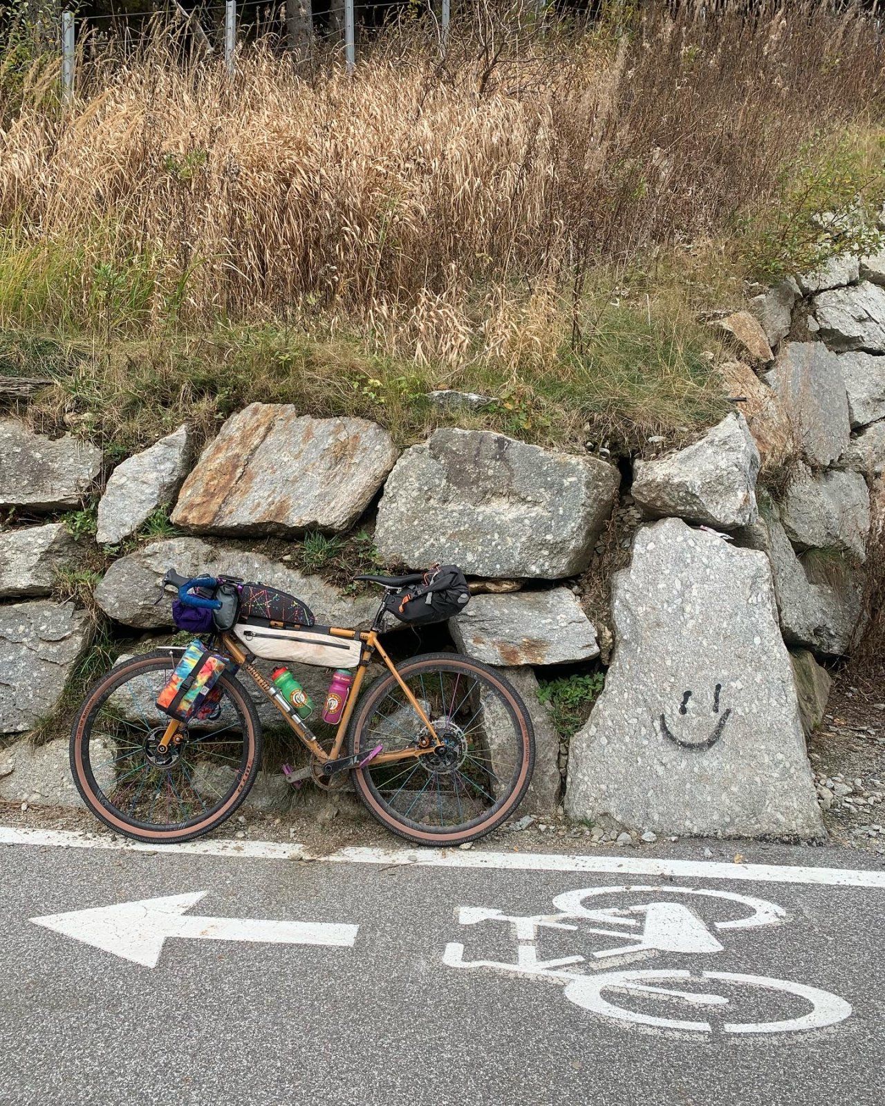

Als ich hab’s schonmal ordentlich getestet, würde ich sagen. Und ich kann das Geheule „da knacken dir die Streben durch“ nicht mehr hören, Blödsinn.
Einzig die Strapse haben sich öfters gelöst ( die den Dry bag halten) und habe ich durch Voile Straps ersetzt.
Steve von Hardtailparty hat’s ähnlich gemacht:
