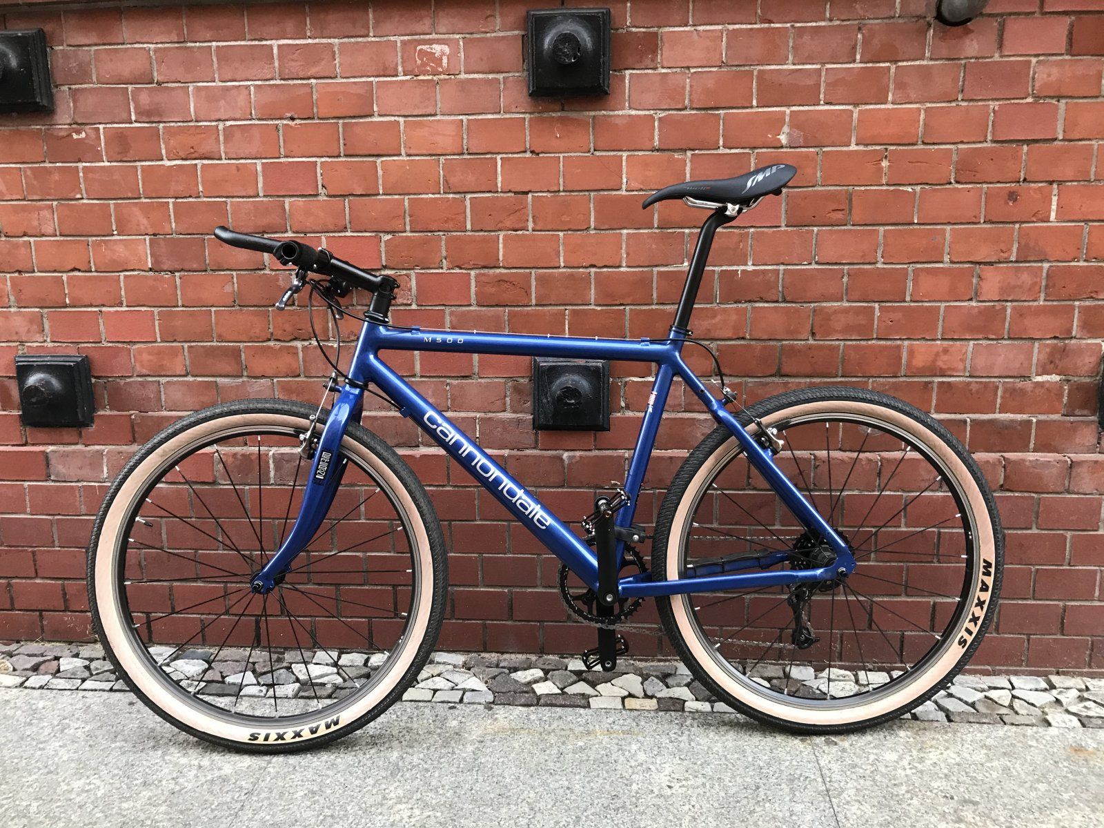

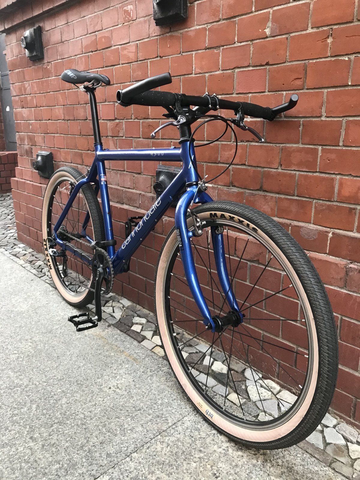

Leichtbau Bikes sind cool. Unter 9kg sind sie oft nur für über Tausend € zu bekommen (Ausnahmen bestätigen die Regel). Und dann sehen sie auch noch so „modern“ aus…
Daher nun eine etwas andere Leichtbau-Challenge, mit folgenden Randbedingungen:
  • Gewicht unter 9kg (komplett)
  • Kostenlimit unter 1.000€
  • Vintage touch (sprich: schön)
  • Ohne funktionale Kompromisse (für mich bedeutet das mit Barends, bequemem Sattel statt Brett, „richtigen“ Schläuchen, robusten Reifen etc.)
Zu mir: 1,85m und 82kg, fahre gerne mit vollgepacktem Rucksack durch die Wälder und „Berge“ um Berlin. Und ich liebe vintage Cannondales….

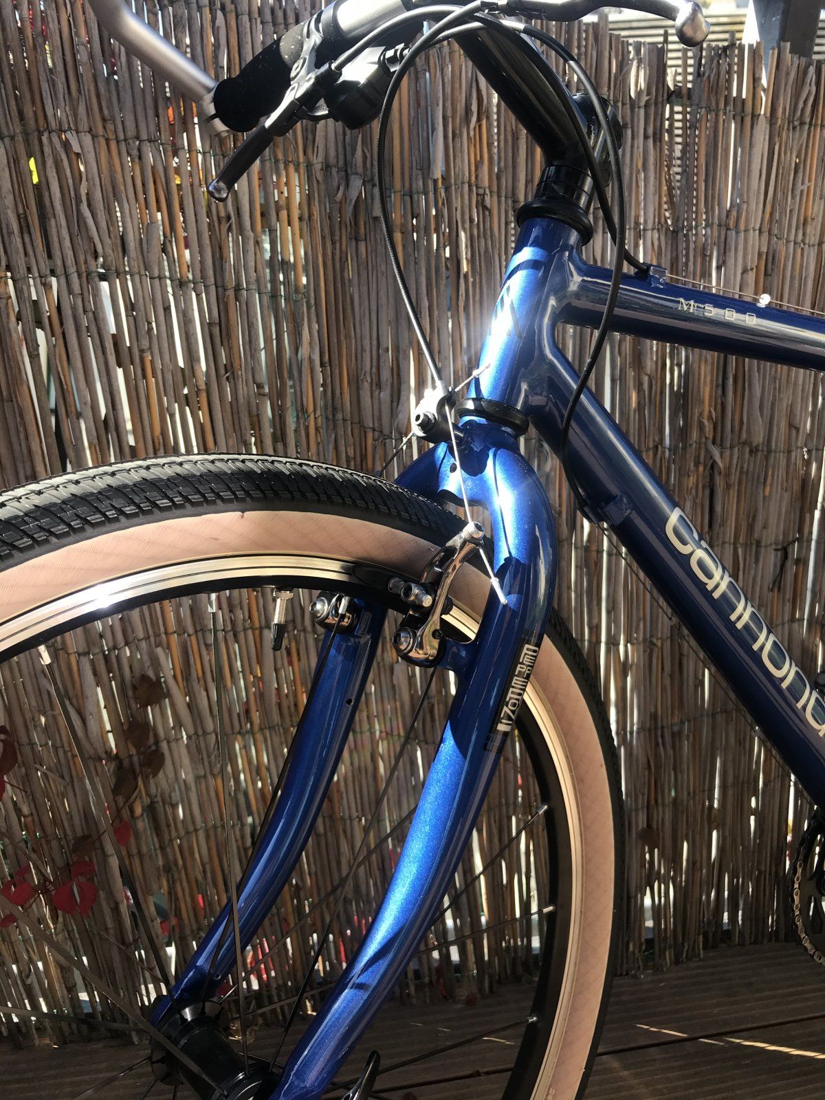

Also zunächst Rahmen und Gabel besorgt: ein 1995 Cannondale M500. Es hat den Mountain 2.8 Rahmen, einer der leichtesten Rahmen seiner Zeit, leichter als alle Cannondale MTB Vorgänger-Rahmen und sogar etwas leichter als die späteren CAAD 3 Rahmen. Dazu die passende Pepperoni Gabel, mit ChroMo Schaft (die mit Alu Schaft waren Bruch-Berüchtigt).
Rahmen:
Peppeproni Gabel:
Einige Anbauteile:
Maxxis DTH
Kleinvieh:
Und fertig:
Fazit:
Mit einem hochwertigen vintage 26" MTB Alu Rahmen, dem günstigen Mavic Crossride Laufradsatz (1,73 kg), leichtem Vierkantlager (Token) und leichter FC-M460 Kurbel bekommt man schon einiges hin in Sachen Leichtbau, in dem Fall 8,88kg für 982€. Und da ist für mehr Kohle mit leichteren Reifen und leichterem Laufradsatz natürlich noch einiges mehr drin...
Das Wichtigste ist aber natürlich, dass das Rad einen Heidenspaß macht zu fahren - super agil, fantastische Beschleunigung, und ein Kletteraffe am Berg 8-)
