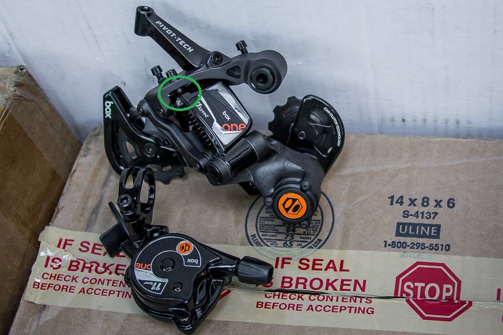

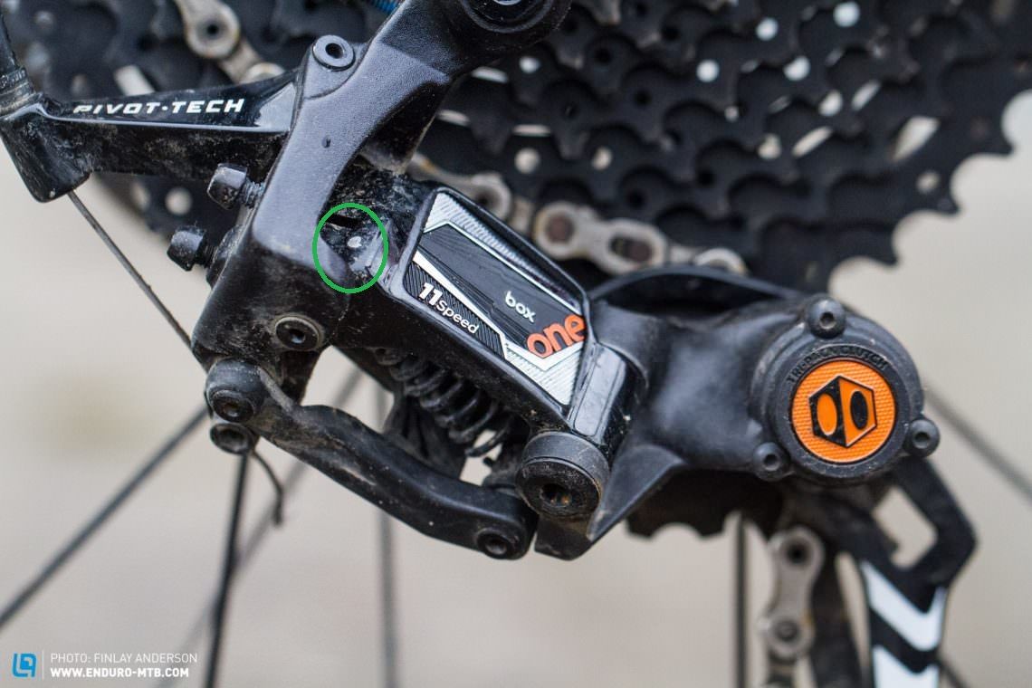

Hilfreichster Beitrag
Das Kettenschlagen mit der Box One ist enorm.
Kein Vergleich zu SRam oder Shimano.
Hinzu kommt, dass das Schaltwerk mMn eine Fehlkonstruktion ist:
Die Einstellschrauben liegen direkt auf dem Käfig auf, bei jedem Schlag und jeder Erschütterung schlägt der Käfig gegen eben diese Schrauben...Das hält sicher nicht ewig. Totale Sollbruchstelle.
Habe mal wahllos nach Bildern gegoogelt, hier ist das Problem gut sichtbar.
Im grünen Kreis sieht man die Stelle deutlich, an der die Schraube am Käfig anliegt
908001
Testbild von der Enduro, da ist der Lack schon weg gehämmert ....
908002

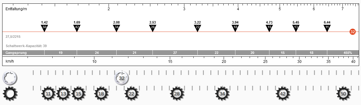

Die genauen Abstufungen der Kassetten würden mich mal interessieren.
Edit: Gefunden!
• 11 • 13 • 15 • 18 • 22 • 28 • 34 • 42 • 50
