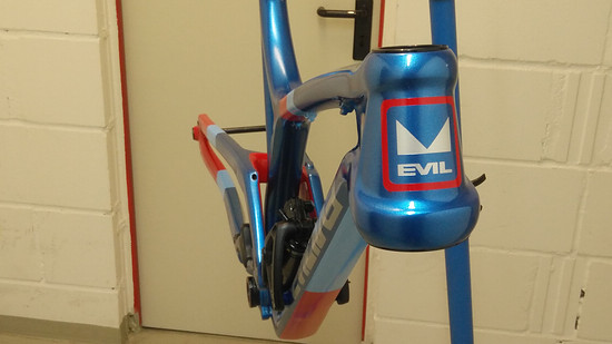

Sehr schöne Arbeit. Ich selber wäre bei einer Farbe (das dunkle Blau sieht genial aus) geblieben.
Wie bist du vorgegangen? Entlacken? Grundieren? Farbe? Klarlack?
Würdest du das auch ein weiteres Mal machen?
Grüße
Dabei seit
27. Juni 2014
Punkte Reaktionen
36
Vielen Dank, klar Farben sind Geschmackssache. In Natura kommen die Farben und das Metallic Dunkelblau noch genialer. Mit der Vorgehensweise bist du auf dem richtigen Weg, allerdings würde ich beim nächsten mal vieles anders machen.
-Abschleifen mit 180er Nass-Schleifpapier (geballte 9h Arbeit, Der Lack war verdammt Hartnäckig).
-Dann alle Lager aus dem Rahmenset entfernt und angefangen alle Löcher und Gewinde mit Vinylfolie und Kreppband abzukleben (so ein Kreisschneider und Scalpell aus dem Bastelbedarf sind Gold wert).
-Rahmen mit Kunststoffprimer vorbehandeln (Fungiert als Grundierung, würde aber beim nächsten mal trotzdem eine zusätzliche Grundierung auftragen damit die Lacke besser decken)
-Basislack (Dunkelblau)
-maskieren.... verdammt viel maskieren, dann 1. Farbe lackieren... maskieren, 2. Farbe lackieren etz. bis alle Dekore lackiert sind
-2K Klarlack
Beim nächsten mal (und ja, ich würde es wieder tun:D) würde ich nach dem Primer noch eine Schicht Grundierung auftragen und bei den Dekoren mit Airbrush arbeiten (wenn dann Ausrüstung vorhanden ist).
Wichtiger Tipp: beim Klarlack erst 2-3 Schichten nass in nass mit normalem 1K Klarlack lackieren und nach Trocknung die Farbübergänge der auflackierten Dekore mit 800er Schleifpapier glätten. Anschließend nochmal 2-3 Schichten mit 2K Klarlack als Finisher nass in nass lackieren.
Beim maskieren darauf achten dass man Maskier/Schablonenfolie aus dem Airbrushbereich verwendet um Klebstoffreste und Lackabzug zu vermeiden (jap, ich habs Bei den EVIL-Schriftzügen auf die harte Tour lernen müssen).
Ansonsten habe ich auf dem Balkon mit Sprühdosen (Colormatic aus dem Profibereich) Lackiert, und dafür ist es ganz gut geworden :p.
Gruß
