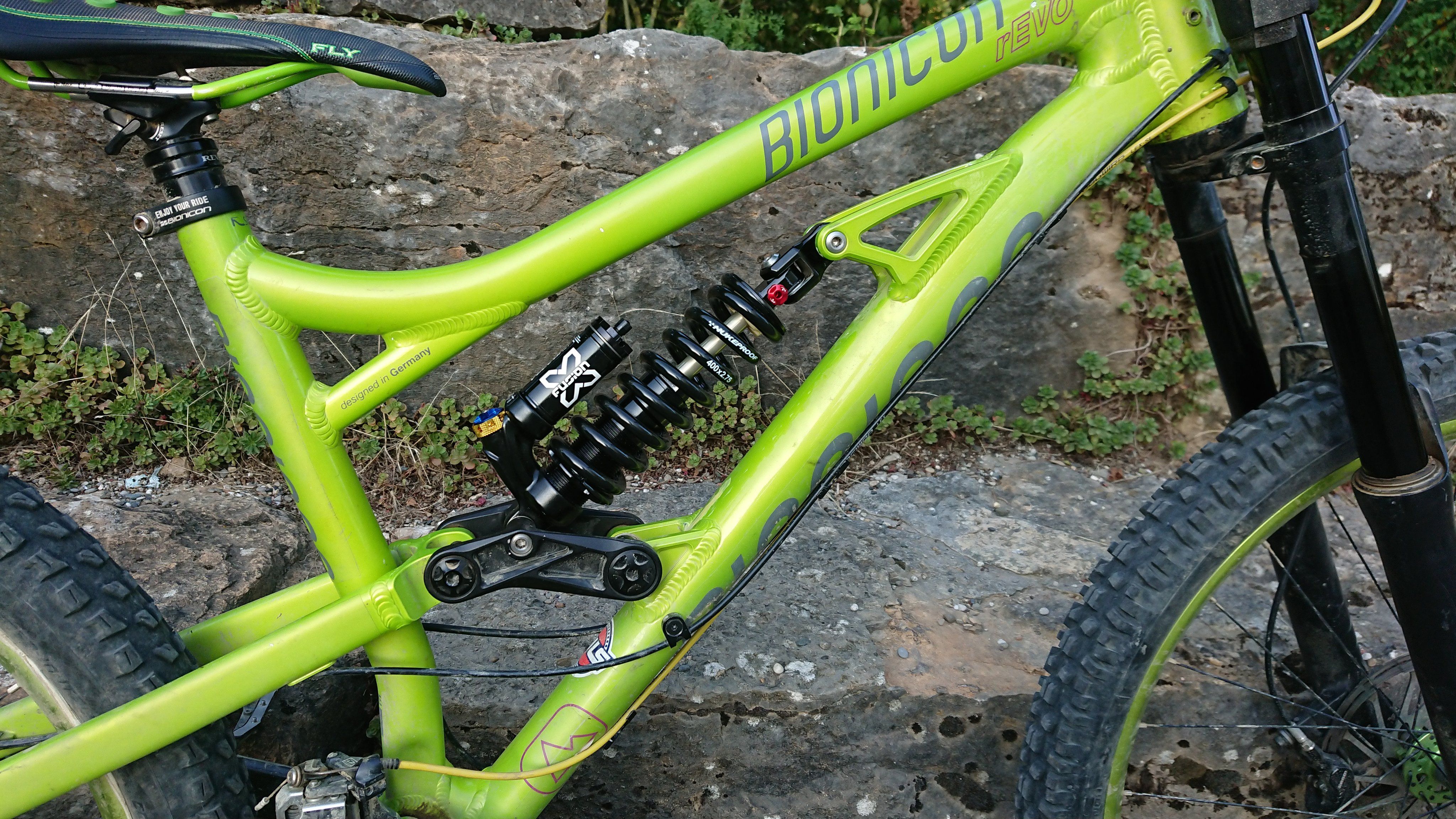

Hab grad mal n CCDB IL eingebaut, der braucht für die große Positivkammer ordentlich Spacer und Druck. Schon geil, das Teil. im ersten Test aber nicht progressiv genug. Hab noch den Rest an Spacer, den ich hatte reingebaut. Wird am WE hart getestet. Vermutung: immer noch zu wenig Spacer in der Positivkammer. Mal gucken was ich da noch reinhauen kann.
Und wenn meine Lieblingsdreherin aus dem Urlaub zurück ist, werd ich mal schauen, was so ein Magura mit großer Negativkammer kann. Das sollte ja analog zu Rock Shoxs MegNeg funktionieren. Also Druck hoch, Zugstufe zurückdrehen. Darauf bin ich etwas gespannt. Dauert aber noch, wird dann auch dualair.
Ich war gestern mit dem CCDB IL in Winterberg. In die Positivkammer hatte ich noch ein ordentliches Stück Gummischwarte eingesetzt. Ging ganz gut, leider immer noch ein Tick zu wenig Endprogression. Ansonsten ein wirklich tolles Fahrgefühl mit dem Federbein.
Also noch mal raus mit dem Teil und einen all-in-spacer zuschneiden und wieder ausprobieren.
Maximalspacer in der Positivkammer bringt mehr als ausreichend Progression beim ccdb il. Top out ist deutlich sanfter als beim Magura, kein Wunder bei dem Unterschied im Totvolumen der Negativkammer.
Am Sonntag bin ich mit fast 15bar gefahren, heute zum nicht vergleichbaren Test mit unter 13bar.
Wenn ich mir das so anschaue, würde ich einem HLR Coil mit eher harter Feder, komplett zugedrehtem Piggy und dort ordentlich Druck drauf eine Chance geben. Das könnte vielleicht funktionieren.
Mit zugedrehtem AGB ist das schon fahrbar.
Halt schon anders als mit Luft, weil in der Mitte nix durchhängt. Dafür ist der volle Federweg schon schnell genutzt. Der Gummipuffer macht es aber echt schwer abzuschätzen, ob das Federbein wirklich durchschlägt oder nicht.
Muss das auch mal mit der 16cm Wippe testen.

Den HLR Coil hab ich jetzt auch mal mit 160mm Federweg probiert, fühlt sich schon wirklich gut an. Bleibt erstmal drin.
Das Experiment mit dem CCDB IL wird gecancelt, zu viel Aufwand. Und vor allem zu kleine Negativkammer.
