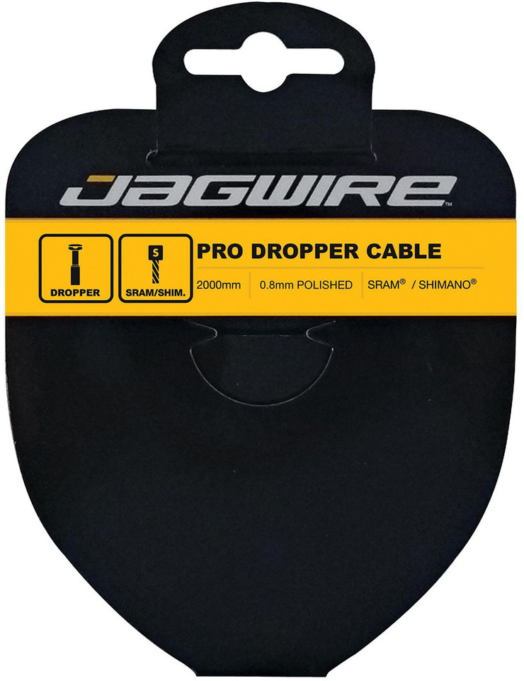

Das hier scheint die dünne Variante zu sein
https://jagwire.com/products/inner-wire/pro-polished-dropper-inner-wire
Allerdings hat das Kabel 0,8 mm Durchmesser. Meine bringe es auf 0.9 mm. Alles ganz schön verwirrend. Sucht so etwas mal bei bike24 oder bike-components. Echt komisch.
Und jetzt noch die passenden gedichteten Kappen und die Aussenhülle. Pfffff.
