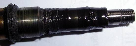

3) die Bilder. Erst einmal vom dreckigen Pedal und den Achsen, damit man
sieht, wie weit der Dreck gewandert ist. Das weiße Zeug auf der einen Achse
ist noch das (wirklich extrem zähe) Originalfett. Wie ihr seht hatte ich eine
gute Portion Dreck drin hängen. Die geputzten Pedale sind dick eingefettet
und ein wenig Dreck hängt auch noch dran. Allerdings sind die neueren
wohl auch konstruktionsbedingt minimal leichter (dazu mehr später)

Jetzt zum Verschleiß.
Am Kugellager sehe ich nichts negatives. kein Spiel zu spüren.
Das Gleitlager hat deutliche Rillen durch eingedrungenen Dreck
und die Titanachse auch. mit besserer Pflege wäre das sicher
zu vermeiden und die Pedale bekämen wesentlich später Spiel.

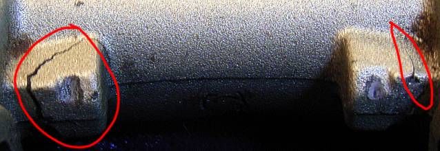

Die Achsen, auf denen die Käfige des Klickmechanismus und
die Federn lagern, haben deutliche Einkerbungen. Ob das eine
Aluachse lange genug aushalten würde?

auf alle fälle ist schön zu sehen dass das gleitlager nicht bloss magnesium ist sondern noch ne büchse drin ist (bronce?). richtig, mit regelmässiger pflege sollten solche spuren zu verhindern sein. ich muss meine eggbeater triple-ti auch regelmässig schmieren. die sehen sonst genauso aus!!!
ich warte eigentlich iommer noch auf nen ersten satz alubolzen aber der Stefan hat sichs wohl anders überlegt...naja, ich sehe jedenfalls kein problem. man könnte ja die alubolzen kontrollieren und gegebenenfalls austauschen.
@ nino: Könnte Bronze sein. Vielleicht ist das aber nur Abrieb. Ist Bronze magnetisch?

roadrunner hat es ja schon gepostet, aber jetzt ist auch mir aufgefallen,
dass die beiden Abstützungen der federn am Pedalkörper Risse haben,
einer sogar schon ringsum. Das scheint durch das Einschrauben der
Madenschraben in diese "Nase" begünstigt zu werden. Hektisches Einklicken
wird wohl die Risse verursacht haben. der einzige wirkliche Schwachpunkt,
den ich entdeckt habe. Jetzt aber die gute Nachricht: das neue Pedal scheint
einen anderen Magnesiumkörper zu haben. Die Oberfläche ist anders (kann auch
täuschen) aber es steht auch L/R drauf, was bei meinen alten (sicher die erste Serie)
noch nicht steht. Weiterhin sind andere Schrauben verbaut (siehe Bilder)

@ Nino: wäre natürlich toll, wenn du ein Exustar-Tuningset organisieren könntest!
Es sind (außer den Käfigen, Federn, den 0,8g Madenschrauben und evtl.
der Gleitlagerschale) ca. 33g Stahl verbaut. Man müsste also grob. 20g
einsparen können, wenn man das durch Alu ersetzt, oder? So ein 187g-
Pedal für knappe 100,- € wäre was tolles. Felix hat's ja schon vor einiger
Zeit auf 195g gebracht.
