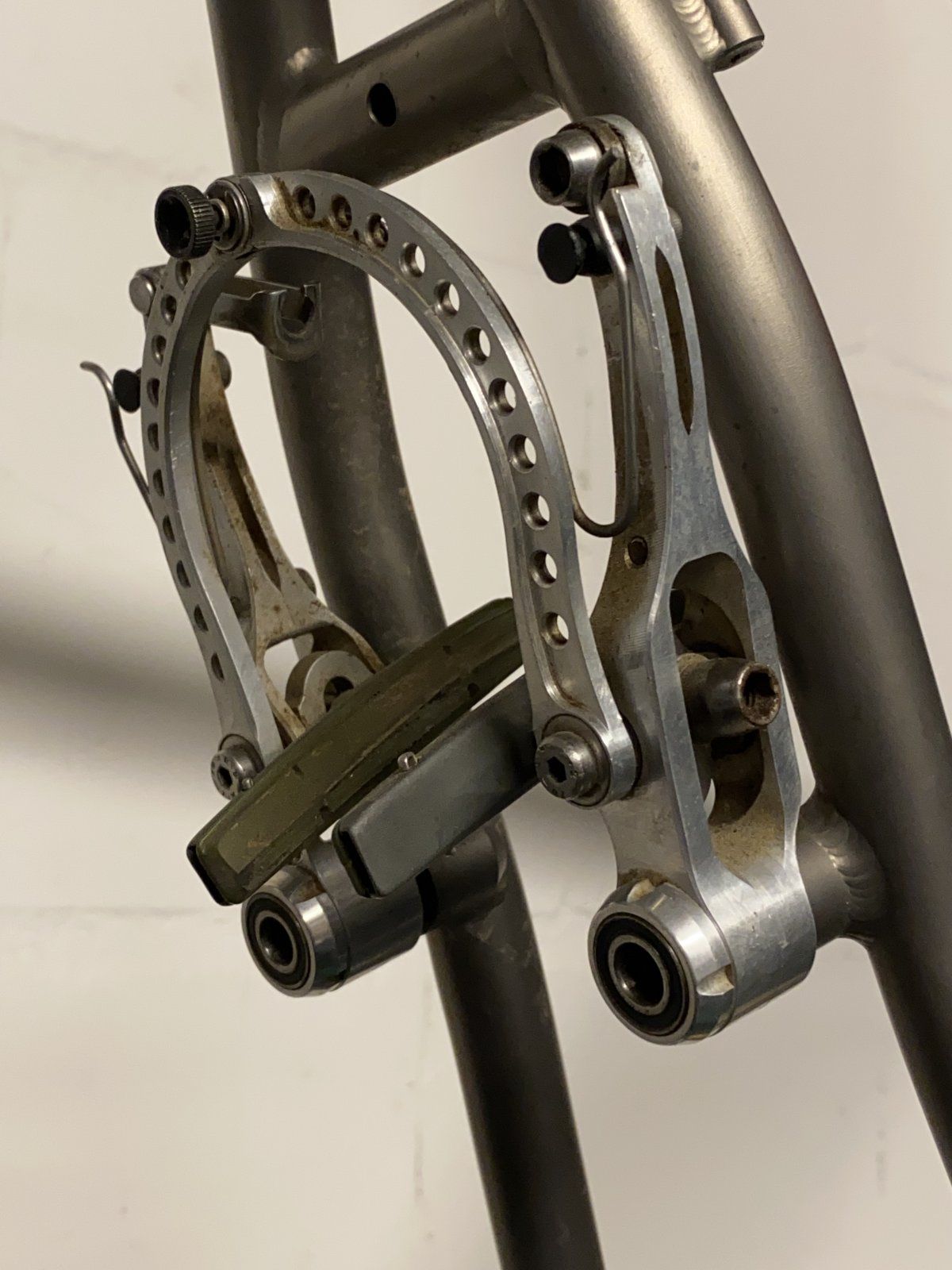

(F)= Frage! 😉
Ich habe ein schönes Set Avid Arch Supreme gefunden und möchte sie fĂŒr mein nĂ€chstes Titan-Projekt nutzen.
Nun frage ich mich, ob jemand das Set in Schwarz hat und eventuell tauschen möchte.
Alternativ denke ich auch darĂŒber nach, sie in Schwarz eloxieren zu lassen. - Hat da vielleicht jemand Erfahrungen? Die Bremse lĂ€sst sich ja komplett demontieren, sofern man das Tool hat. Das zu besorgen, bzw. auszuleihen wĂ€re natĂŒrlich Voraussetzung.
Danke!
Tom đŸ‘đŸŒ

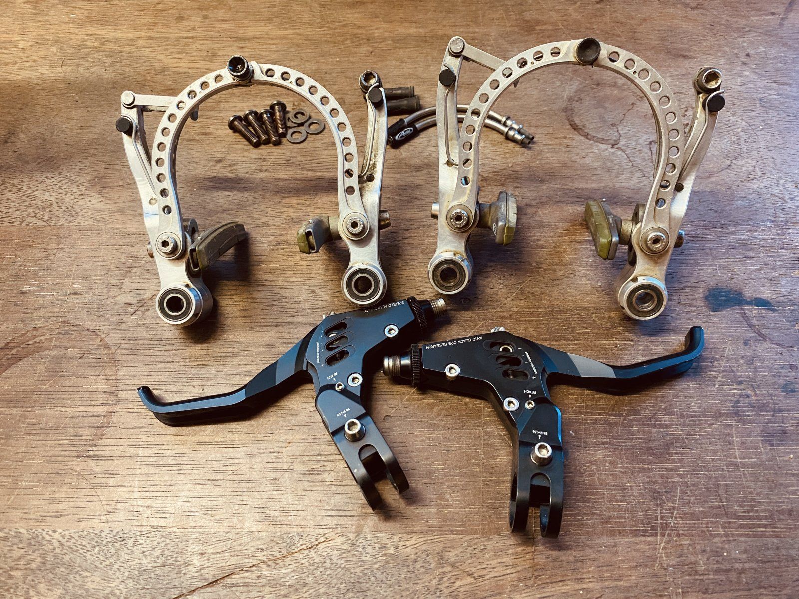

Die Arch Supremes gab es meines Wissens nach nicht in Schwarz.
Die Bremshebel auf Deinem Blid sind die Speed Dial Ultimates Black Ops, die zu den Single Digit Ultimate Black Ops Bremsarmen gehören. Die baugleichen Bremshebel gab es auch in Silber (siehe hier), aber eben umgekehrt nicht (also die Arch Supreme Bremsen nicht in Schwarz).
Spannend jedoch, das Eloxier-Vorhaben, viel Erfolg.
PS: In Silber finde ich sie i.V.m. Titan jetzt auch nicht so verkehrt:
In meinem Dunstkreis sind die Versuche des Eloxierens dieser Bremse langfristig gescheitert...
Das Werkzeug ist meines Wissens nach nur fĂŒr die Industrielager am Cantisockel gedacht. Bleiben noch die Keramikbuchsen zwischen Bremsarm und Belagshalter, die vor dem Elxieren raus mĂŒssen, und die vielen kleinen Stahlpins, die fĂŒr die Federn als Gegenlager dienen usw. ...
Das kriegt man zwar irgendwie alles demontiert, aber beim wieder Zusammenbauen und insbesondere beim dauerhaften Zusammenbleiben gab es dann Probleme...
Ich habe die schwarzen Ultimates eloxieren lassen. Leider ist beim Zusammensetzen ein Lager kaputt gegangen - und es gibt meiner Erfahrung nach keinen Ersatz mehr.
Also: Vorher checken, ob es die Teile fĂŒr die Supreme noch gibt. Sonst wird das Reassembling frustrierend, wie @uschibert schon schrieb.
