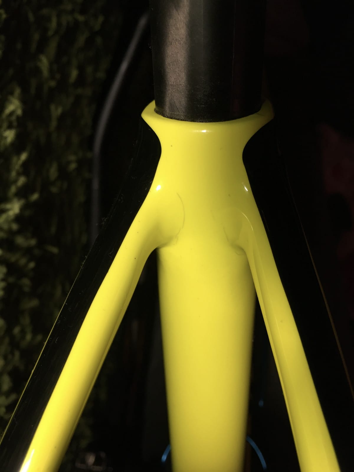

Schwachstellen des Rahmens: Nach etwa einem Jahr artgerechter Haltung in leichtem Gelände mit wenigen Sprüngen habe ich beim Putzen zwischen dem Sitzrohr und den Sitzstreben feine Risse entdeckt, siehe Foto. Mein Händler hat einen Garantieantrag bei Cannondale eingereicht, und ohne große Probleme kam ich in zwei Wochen zu meinem Austauschrahmen.

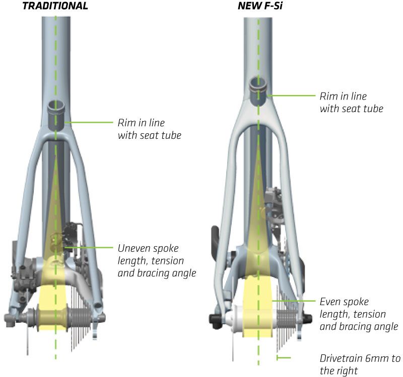

Laufräder: Wie bei vielen neuen Cannondales ist auch hier ein asymmetrischer Ai-Hinterbau zu finden. Dafür sind die 12x148mm-Boost-Nabe sowie Schaltung um 3mm nach rechts verlegt, sodass sich symmetrisch eingespeichte, und somit steifere und stabilere Hinterräder bauen lassen. Die Boost-Nabe am 2019er ist mit 148mm rechts und links jeweils 3mm breiter als die des Vorgänger-F-Si ab 2015 (142mm). Dadurch ergeben sich nur noch 3mm Nabenoffset, das nebenstehende Bild stammt vom Vorgänger-F-Si und dient hier lediglich der Veranschaulichung des Prinzips. Quelle: https://cannondale.zendesk.com/hc/article_attachments/206727877/AI_rear_triangle.jpg).
Das hat zur Folge, dass man kein normales Hinterrad einbauen kann und normale Räder evtl. nicht um 3mm umspannen sollte (besser Rat vom Laufradbauer einholen). Jedoch können einem alle Händler und Hersteller, ob nun r2-bike, Radsporttechnik Müller, Tune oder Industry Nine, passende Laufräder aufbauen.
