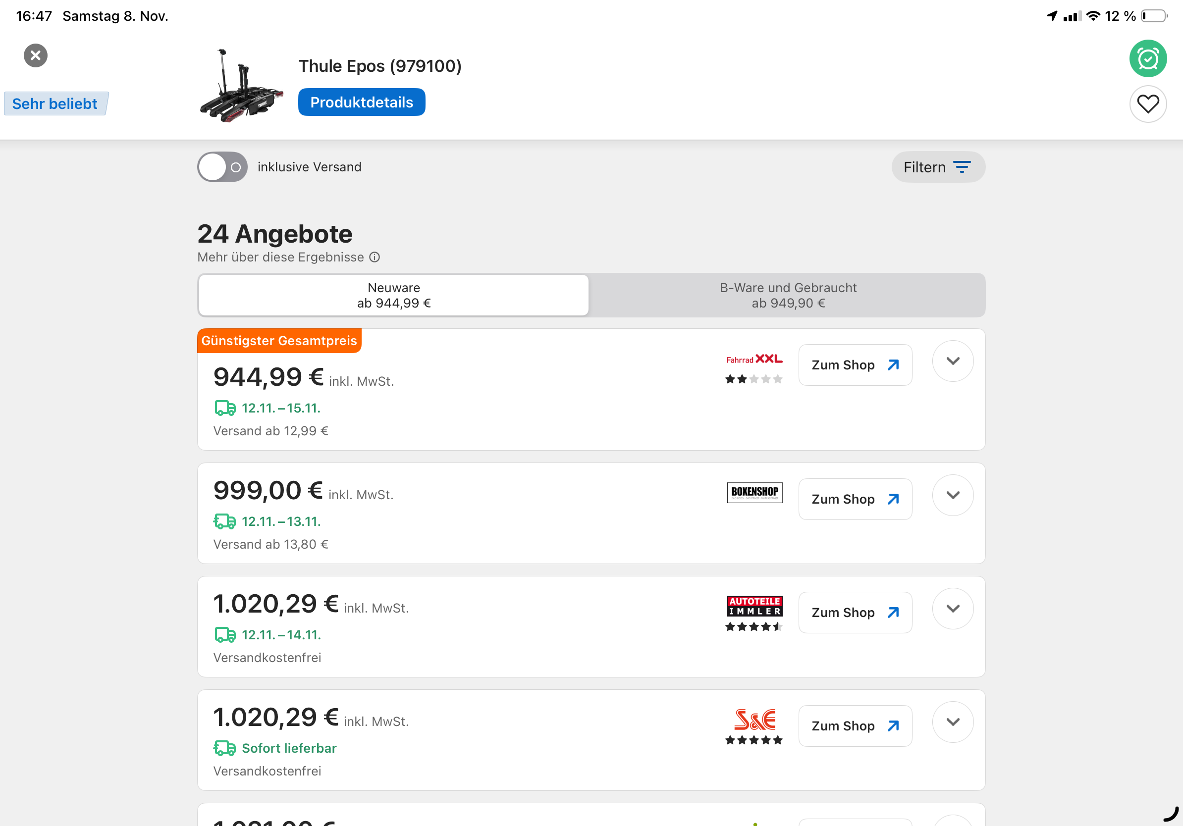

Bei Fahrrad XXL gibt es den Epos gerade mit 10% Extrarabatt (als Gutscheincode "EXTRA10" eingeben), damit kostet er der 2er ca. 864€ (23,5% unter UVP) und der 3er ca. 945€ (26% unter UVP).
Hätte ich mal etwas gewartet, haben ihn bisher eh kaum genutzt... :-(
Auch gebraucht/bei Kleinanzeigen bekommt man in seit ein paar Wochen günstig, wo er vorher meist noch so viel wie dieses XXL Angebote kostet und Gebrauchtpreise wie jetzt nur Betrugsversuche waren...
