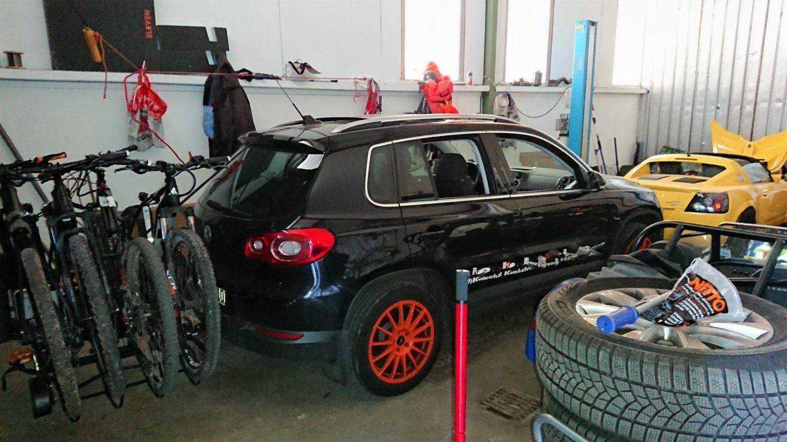

Auch lädt der Viererträger sehr weit nach hinten aus und schwingt dementsprechend. Da gefällt mir mein "Billigsysthem" was ich kaufen musste(70 KG Zuladung) besser weil hier ein zusätzlicher Haltegurt vom Träger zur Heckklappe Stabilität gibt.
Hier sind vier eMTB drauf, zwei Bosch zwei Fazua (4 Bosch kaum machbar ) aber auch vier MTB ist zwar für Urlaubsfahrten kein Thema aber um mal schnell ne Runde zu drehen zumindest mir zu aufwändig zum beladen gewesen.

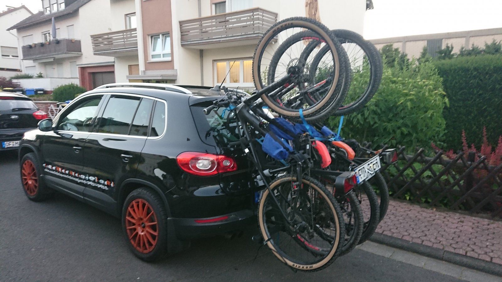

Ich hab dann ein erstes hängendes System gebaut was mir aber auch noch zu lange zum Beladen braucht (ist schon schneller ) aber ich habe schon eine verbesserte Version im Kopf.
Kleiner Nachteil es wird definitiv ohne Heckzugang sein, wobei man gut an den Kofferraum über die hinteren Türen kommt.
Vorteil von dem hängenden Halter ist das er Bombenfest sitz da der Heckträger nur noch als zusätzliche Stütze verwendet wird und der Halter mit der Karoserie verzurrt ist.
Somit kein Heckträger sondern Transportgut.
Die Ammies arbeiten schon länger mit solchen Trägern sind aber bei uns noch nicht angekommen.
