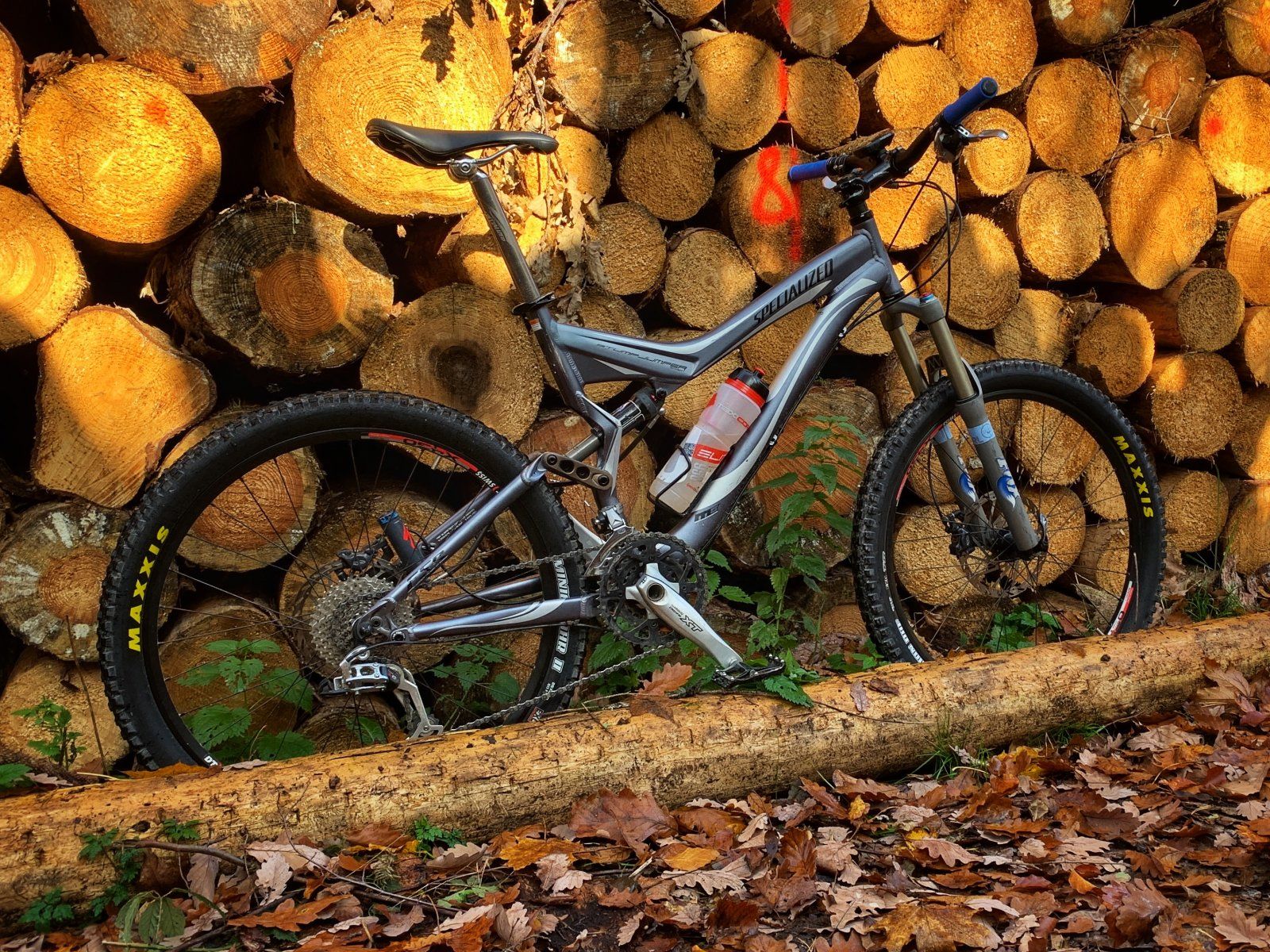

Ich habe ein wunderschönes Stumpy bekommen und würde nun gerne das Fahrwerk einstellen. Es fährt sich super, würde es halt gerne perfekt haben.
Fox Talas 32
Fox mit Brain

Bild ist für die technische Hilfe nicht nötig, aber sieht schön aus.
