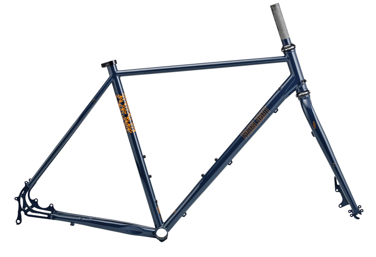

Jetzt mal Spaß beiseite: Das Fairlight Faran hat mich getroffen wie Armors Pfeil. Es ist sehr hübsch anzuschauen, nicht zu schwer und hat eine sportlich komfortable Sitzposition. Dazu Reifenfreiheit bis 42c (oder 650B Road Plus), Disc Brakes und ganz wichtig: Keine albernen BB30 Innenlager oder Steckachsen (ja ok, Steckachsen sind cool, aber passen nicht zum vorhandenen LRS). Der Speck auf der Torte: Dom Thomas war früher Chefdesigner bei Genesis und hat alle meine Mails superfreundlich selbst beantwortet. Lässig!

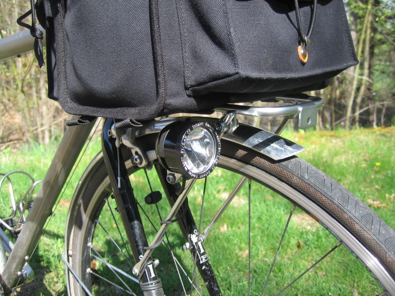

Im Moment denke ich an ein kleines Frontrack, wie z.B. von Nitto, mit der Lampe drunter montiert. Ungefähr so:
So eine Tacshe würde mir für 95% der Zeit absolut ausreichen, für den Urlaub kommt dann noch ein Lowrider und ein Gepäckträger hinten dran. Wenn jemand Tipps für bezahlbare Randonneur-/Porteur-Taschen hat, wäre ich übrigens superdankbar, Gilles Berthoud, Swift Industries oder Gramm Tourpacking sind alle supercool, aber mir persönlich viel zu teuer...

Ein HR Gepäckträger liegt so bei 1/2 kg, das stört doch bei sportlichen Touren nicht. Wenn's viel Gepäck wird noch den lowrider drauf und eine kleine Lenkertasche. Vorne Rack und Monstertasche finde ich nicht so praktisch und ästetisch.

Da ich Sattelstütze und Vorbau eh neu kaufen muss, steht ich noch vor einer wichtigen Frage: Schwarz oder silber? Hier ein Bild vom AWOL, wie die anderen Teile aussehen. Das Schaltwerk ist mittlerweile ein schwarzes Shimano 105. Ich tendiere zu schwarz, sonst müsste auch die Kurbel silber sein z.B.

So Leude, hü oder hott? Es müssen Entscheidungen getroffen werden :)
Silber oder Schwarz?
Kurbel ist leider schon vorhanden, die muss also schwarz sein! Der Sattel ist ein brauner Brooks Cambium, das Lenkerband ist selbstverständlich noch offen, das könnte auch anders aussehen, als der Sattel.
