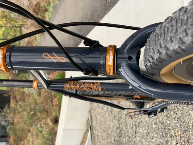

Fairlight Faran Custom Aufbau
Einfach immer am Bremskabel entlang...
(Die Bilder zeigen auch recht schön, warum man tunlichst keinen Gepäckträger montieren sollte)

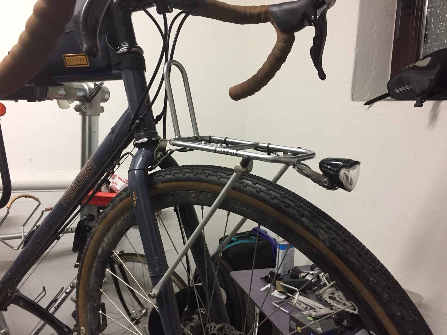

Ich glaub bald kauf ich mir den Träger auch :cool: ... nur dann muss ja auch noch eine Randonneur-Tasche drauf. :o
Welche Lichthalterung ist das? Die Lampe sieht auf dem Bild recht exponiert aus .. wäre auch innen zwischen Strebe und Reifen/Felge genug Platz? Ich überlege die Lampe mit so einem Bolzen, der zur Strebenbefestigung an der Plattform benutzt wird, zu befestigen.
Ich dachte an die Schrauben, wo im Kopf noch das Loch für die Strebe dran ist ... das Teil weshalb du den Tubus Klemmblock gekauft hast, wird auch gern bei Schutzblechen verwendet (im Englischen heißen die glaub ich "Daruma Bolt"). Das auf die Strebe schieben, festschrauben, ein kurzer Spacer (je nach Lampen-Breite) und dann die Lampe mit Mutter anschrauben. Das setzt natürlich voraus, dass diese Schraube ein nicht zu großes Gewinde für die Lampe hat. Oder einfach an den Klemmblock einen normalen Lampenhalter schrauben? (könnte aber doof aussehen)
Ich hab die Lampe gern geschützt verbaut. Hatte an einem Pizza-Rack die Lampe erst vorn mittig dran und da ist bei einem Sturz das Glas gebrochen (B+M hat netterweise kostenlos ein Ersatzglas geschickt). Jetzt ist sie innen-seitlich verbaut. Auch bei vollen Zugabteilen kann das schnell heikel werden. Den Nitto-Halter sieht man im Web leider auch oft nach außen gerichtet verbaut. Wenn man meist mit einem breiten Gepäckstück oder Korb drauf fährt, ist das vllt auch nicht so das Ding.

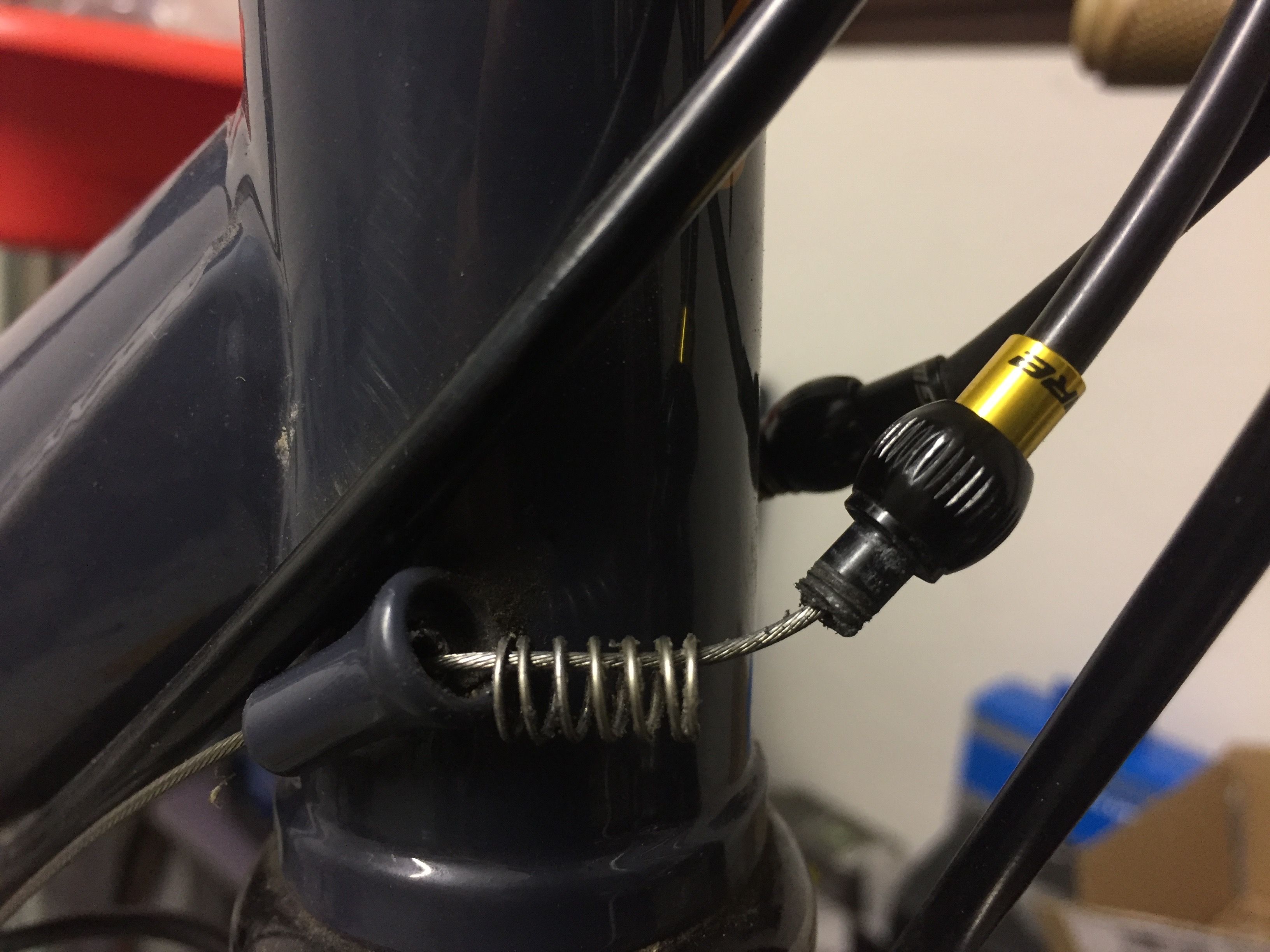

Leider ist mir am Zugeinsteller am Rahmen etwas kleines gebrochen. Kann jemand von euch sagen, ob und wie man das reparieren kann? Ist das nur die Schraube? Sieht so aus, als wäre die Schraube gebrochen und ein Teil steckt noch im Gewinde..
Wenn das Teil bricht ist das ein Hinweis dass die Zughülle davor zu kurz ist und bei Lenkbewegungen zu viel seitliche Kraft auf die Schraube ausübt. Wenn du keine Lust hast, die Hülle auszutauschen (und das Lenkerband neu zu wickeln...), schau dass du eine Schraube aus Alu als Ersatz nimmst, die hält wahrscheinlich länger.
Ja, das liegt wohl am Nitto-Rack, das lässt zu wenig Raum für die Züge... Muss ich wohl anders lösen, wobei ich schon gerne ein kleines Frontrack behalten würde.
