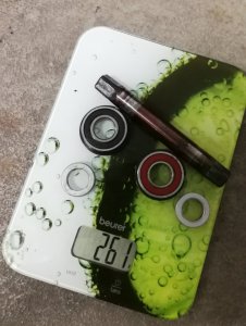

Ich habe beschlossen den Neuaufbau eines Fat Chance in 23" hier zu dokumentieren. Ich vermute es wird spannend da ich kein 'periodic correctly' Bike zusammenstellen werde. Ich bin aber offen für jede Kritik. Im Vorfeld schon mal vielen Dank für Hilfe bei Teile suchen und die Geduld von Mitgliedern dieses Forums. Ein Ziel des Aufbaus ist die 9.5Kg nicht zu überschreiten.
Ich will versuchen alle Teile im Detail zu nennen und das durchschnittliche Gewicht anzugeben. (Vorher/Nachher etc.)
Der Rahmen ist beim Sandstahler, die Farbe war Porsche Rot und war ohne Grundierung aufgetragen mit Decals über Lack (OEM). Die Ausage vom Strahler "sehr dicke Schicht".
Rahmen 23" Gewicht ohne Gabel und ohne Innenlager = 2222gr
Gabel ohne Steuersatz = 844gr
Innenlager = 261gr
