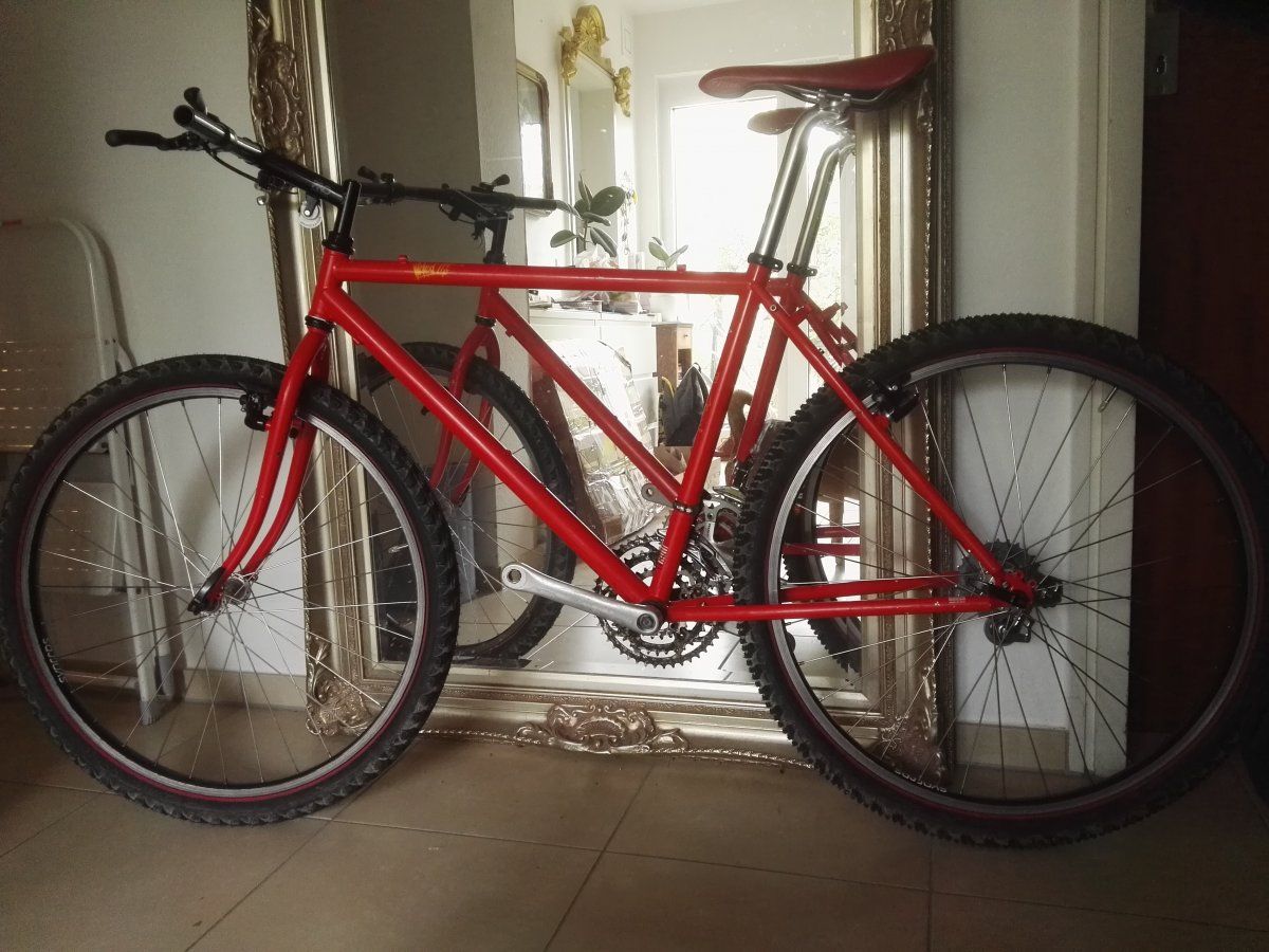

Gabel und Lack sind original, einige der originalen XTR Teile sind auch noch vorhanden.
Die Kurbeln sind XC Pro, Vorbau ist etwas ganz Schreckliches Verstellbares...
Habe mir das Rad auf Retrobike.uk angesehen. Was für ein schrecklicher Aufbau!!! Aber der Rahmen und die Gabel scheinen eine gute Substanz zu haben. Würde den Rahmen komplett mit der Shimano XT M 735 7-fach Komponenten-Gruppe aufbauen. Lack würde ich so lassen, lediglich aufbereiten und den Rahmen konservieren. Neue Repro-Decals gibts bei Gil in UK. War mir leider zu klein sonst hätte er mir auch gefallen :-)
Ja, es war ein schrecklicher Aufbau, aber davon ist nicht viel geblieben...
Stand heute:

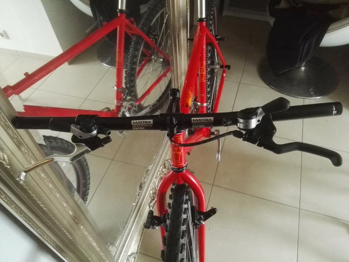

XC-Pro Schalt-Brems-Gruppe schwarz
XC-Pro SE Bremsen schwarz
XC-Pro Kurbel und Pedalen (noch nicht montiert)
Control-Stem 130mm mit Noodle
XT-Steuersatz (wird gern gegen einen XC-Pro getascht, falls mir einer in die Hände fällt!)
XTR / Syncros LRS
Panaracer Mach SK / SS
Easton Matrix Taperlite Lenker
Odyssey Pro Vorbau mit Rolle
Kalloy Sattelstütze
Flite Sattel 1990 rot
Und so siehts aus:
Sorry für die miserablen Bilder, aber ich hab grad keinen Platz... ;)

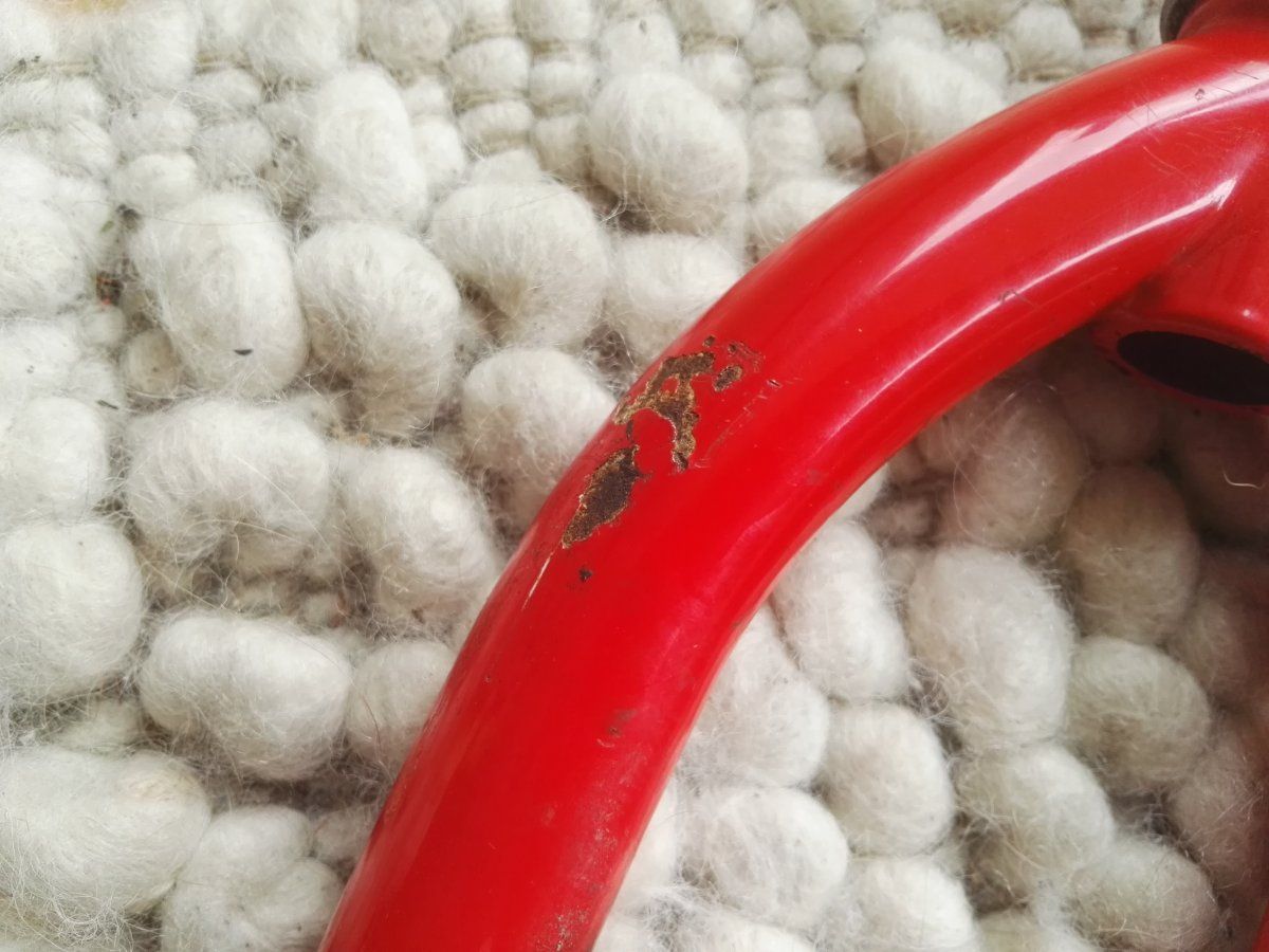

Der Rahmen ist in einem Top-Zustand, kein Rost, nicht augeblichen, und wenig Kratzer und Chips... Nach dem Putzen bin ich davon überzeugt, dass ich nur die groben Lackabplatzer retuschoere und den Lack sonst so lasse wie er ist, Nur bei der Gabel bin ich mir da nicht so sicher, die würde sich wohl eher für einen Repaint anbieten!
Natürlich habt Ihr schon gemerkt, dass ich in der Teileliste geschummelt habe... ;)
Momentan sind ein silberner und ein schwarzer XC-Pro Hebel montiert, sowie ein XC-Com Schalthebel und ein XT-Schalthebel...
Das liegt aber nur daran, dass ich gern wissen wollte, was zusammen geht und letzlich will ich schwarzes Zeug dran haben.
Und da es keine schönen XT Bemshebel gibt wird es wohl XC-Pro. ;)
Leider hab ich da aber nur den linken Bremshebel. Hat ggf. noch jemand einen rechten rumliegen?
Und wenn wir schon dabei sind, wünscht sich auch der einzelne linke XC-Comp Damie ein rechtes Gegenstück...
Ich freue mich wie immer auf Euer Feedback!
LG Moritz

Ich finde die Idee mit der Suntour Gruppe viel besser:daumen:
Schalthebel würde ich aber auch die XC Pro nehmen. Die sind dann auch komplett schwarz:)
Bin gespannt.:)
Hmm, da nun ja klar ist, dass es sich nicht um ein Wicked Lite, sondern ein Wicked mit original Wicked Lite Decal, würde ich gernn den Titel des Threads ändern, finde aber keinen Knopf dafür... Kann mir mal jemand auf die Sprünge helfen? Danke!
Ich würde noch auf Laufräder mit XC Pro Naben gehen, die XTR passen nicht zum Essemble. Und die XC Pro Daumies natürlich. Hab ich beides im Basar...
Yap, XC-Pro Laufräder sind drin, Daumies sind auf dem Weg zu mir... Ist nun also stimmig!
Neue Innenlager-Kugellager hab ich dank @Rieboldo jetzt auch auf dem Tisch und sobald ich wieder ne Minute hab wird das Wicked vollendet und zum ersten Mal ausgeführt!
Nur der Odyssey Pro Vorbau ist noch etwas suboptimal! Außerdem sollte der XT Steuersatz ggf. noch einem XC Pro Steuersatz weichen...
Wenn jemand tauschen möchte, wäre ich gern dazu bereit! Meiner ist mit AUsnahme zweier keiner blanker Stellen von den Zughüllen in einem super Zustand.
Pass auf wenn Dir jemand einen 1" XC-Pro Steuersatz anbietet. Die meisten die zur Zeit herumgeistern sind in 1" JIS und passen nicht am FAT. Also immer nachfragen/messen.
