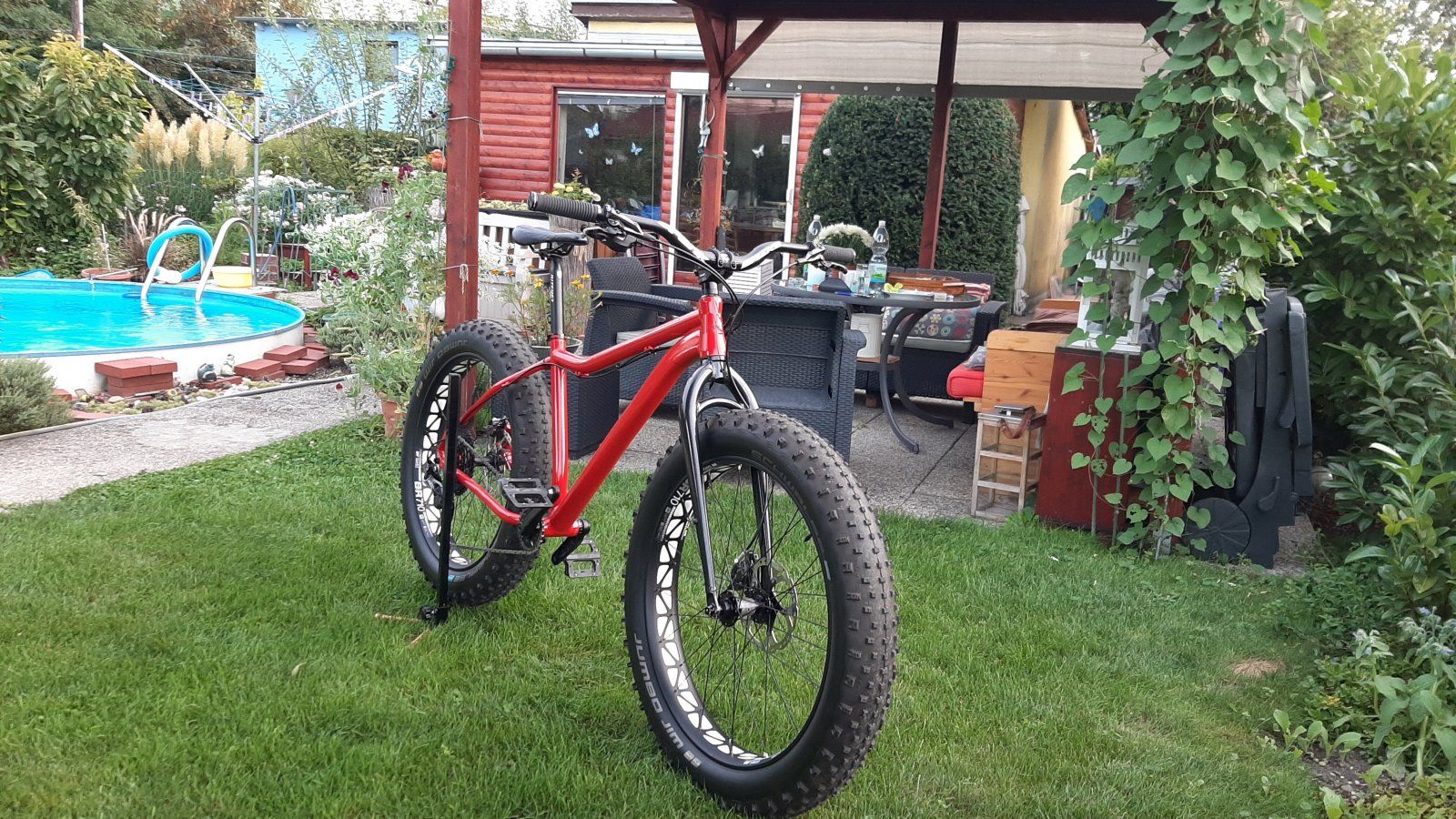

Für das auf dem Bild reichen auch Mir Rückenopfer 2,25 Zoll und eine 140mm Hardtail Gabel ..........
Ich mein als Libertärer bin Ich natürlich der Ansicht jeder darf und sollte natürlich machen was er / sie / es will aber Ich sehe hier ein mit Kanonen auf Spatzen schießen ebenso wie einen Escalade Langfassung als City Auto ^^
Aber egal hau rein :)

Am Trailfatty fahre ich zb. eine schmale Kurbel,da ist der Q Faktor nicht so viel mehr als bei einem Mountainbike.
Was ist denn ein Trailfatty? Ich fahre ein "normales" Fatty mit 4.8er Bereifung. Da muss der Rahmen schon recht breit sein was sich im Q-Faktor widerspiegelt. Und das bringt leider immer mal wieder Knieprobleme mit sich. Also, hau mal raus was du mit Trailfatty meinst.
Ich fahr das OnOne Fatty Trail: hat einen 170 mm Hinterbau und hab 4.4 er Reifen drauf auf 80 er Felge:
