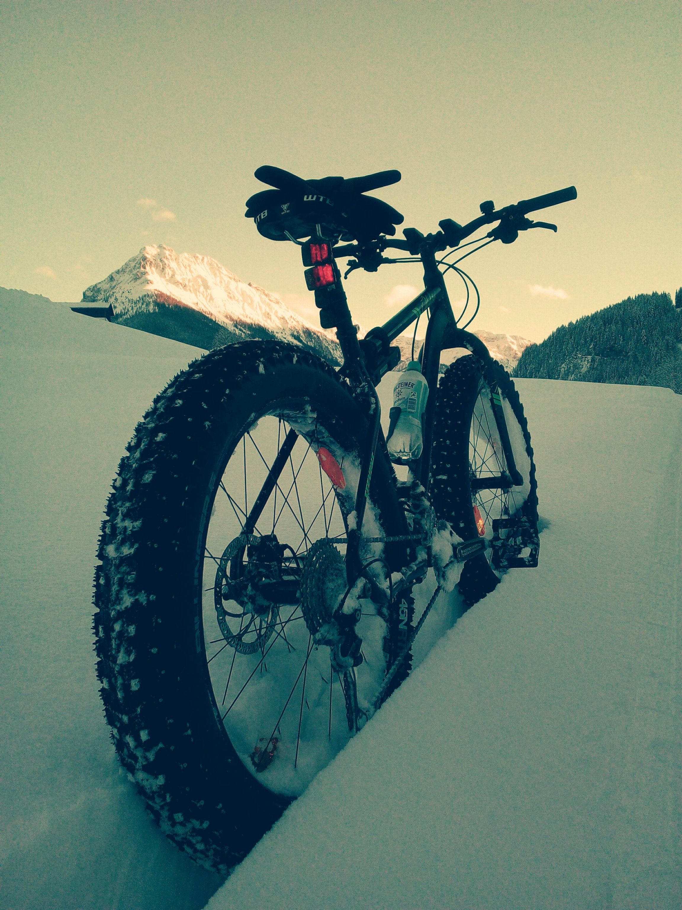

Ich hab drei Bikes. Ein cube, ein cannondale und ein starres Stevens. Das Stevens hat aber Turnagain Naben und Br710 Felgen. Modell 2016. Tubeless.
Ich habs als Tourenrad behalten wegen dem starren Aufbau und weil es Gepäckträgermöglichkeit bietet.
Aber ich fahre nur noch kurze Wald/Gelaende- Touren und nicht mehr in bzw mit grossen Menschenmassen.
Wenn Interesse besteht und die Dt Br710 für das Fahrergewicht ausreichen würde ich es verkaufen oder noch besser gegen Verschleissteile tauschen.
Eine zur noch tauglichen KMC DLC SL 10sp Kette neue Ersatzkette kommt noch mit
Alternativ wuerde ich die Felgen behalten und den Rahmen bzw das Rad ohne Felgen hergeben. Entweder gegen kleines Geld oder besser im Tausch gegen Garbaruk kasetten oder zwei neue wrathchild spikereifen oder so. Weil ich brauch eher Ersatzteile als Geld.
Stabile aber schwere komplettfelgen muesstest halt erst schauen.
Radstandard ist 150 vorne mit steckachse und hinten 197 steckachse
4,4er oder 4,8er Schwalbe hab ich noch uebrig
Rahmenhöhe L, Lenkerbreite 700, Vorderbremse rechts,
Die Spikesreifen sind Dillinger 5 hinten und 4 vorne.
