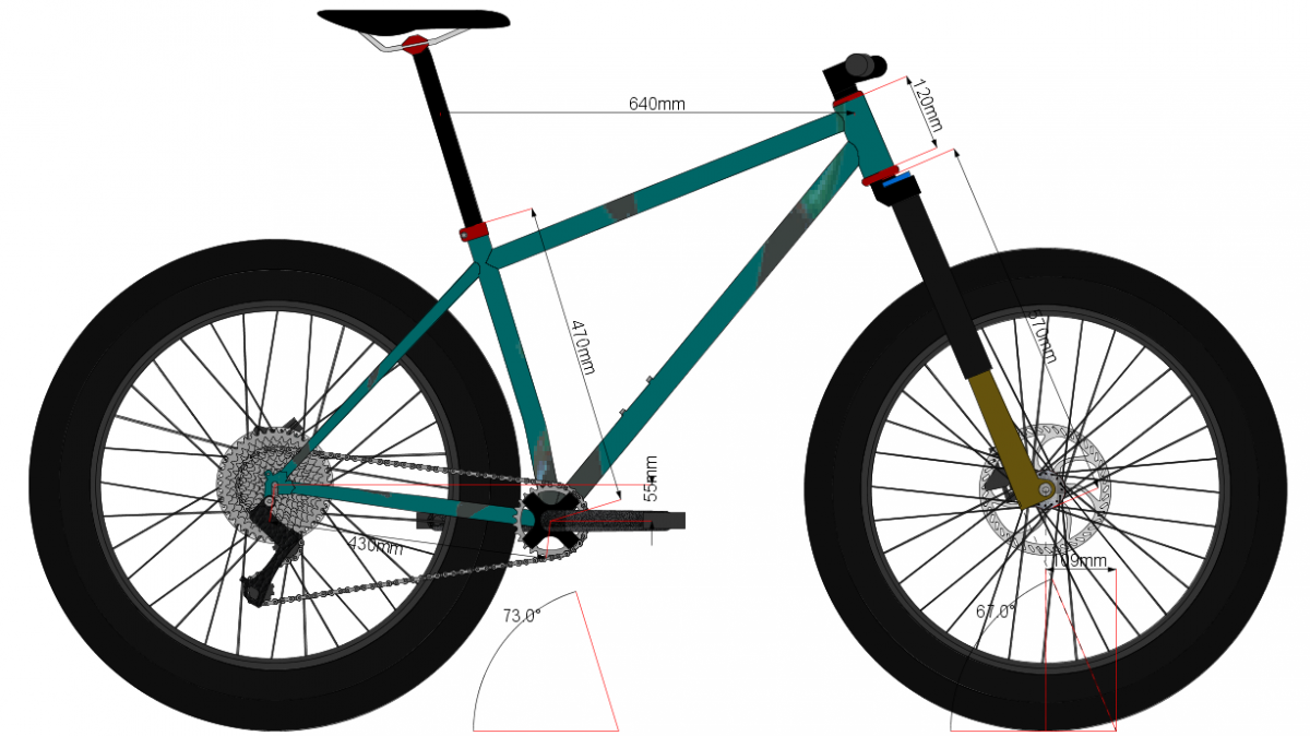

Ich glaube die Studie lass ich mal in BikeCAD durchlaufen...

Es geht darum die Machbarkeit in einem dafür ausgelegten Rahmen zu testen, nicht am Strand ein Rad mit viel zu langer Gabel zu fahren.
Sieht eigentlich gut fahrbar aus. Schön wenns auch mal gut ist, groß zu sein.
