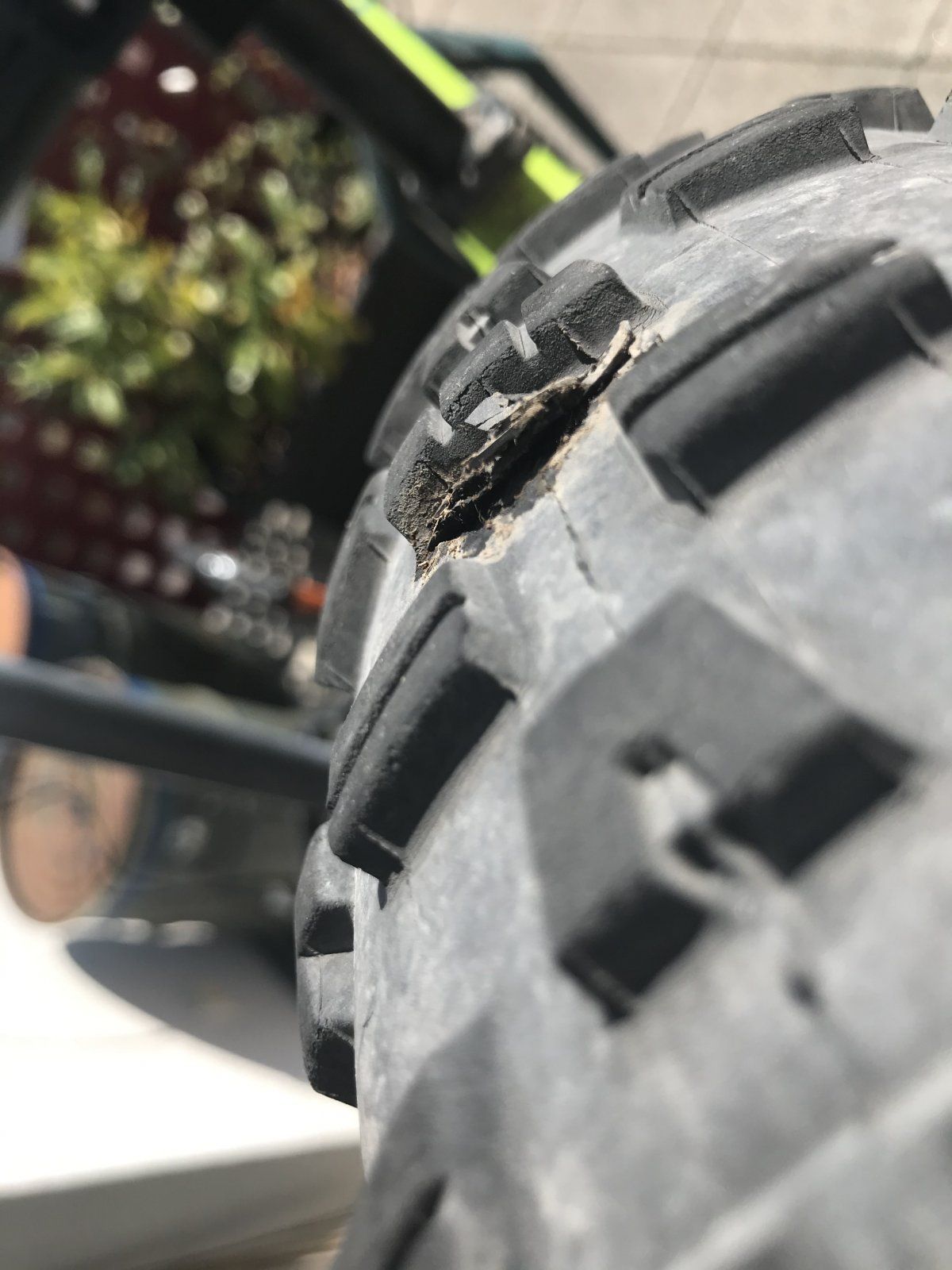

Sodele vielleicht erinnert ihr euch ja, ich hatte meinen FBR aufgespießt und geflickt.
Das hat alles sehr gut gehalten undIch hatte keinerlei Luftverluste. Allmählich haben sich die Gummieschnippsel aber rausgearbeitet sodass ich wohl neue einkleben müsste.
Da mir der FBR aber schon immer zu viel Reifen war fliegt er nun trotz Knickrigkeit raus und wurde durch einen JJ4.4 ersetzt...430g gespart
Hier noch die Bilder des Lochs:
Fazit: Man kann mit mit der Methode prima den Reifen retten und beispielsweise den Bike Urlaub vollenden (unsere Pellen bekommt man ja selten im nächsten Laden). Auf Dauer müsste aber eine professionellere Lösung her.
