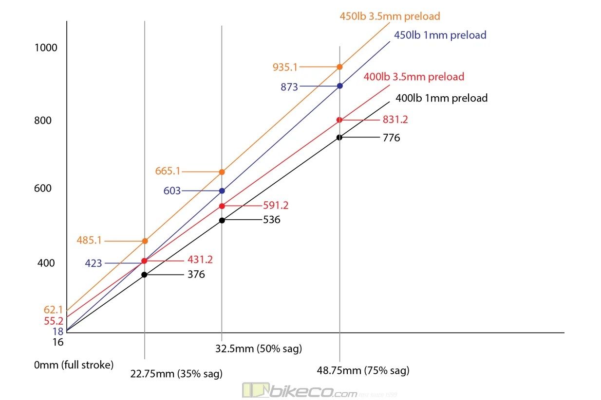

Nein. Vielleicht ist es einfacher zu verstehen wenn es bildlich dargestellt ist:
Wenn du auf deinem Rad sitzt oder stehst, ist die Feder ja eingefedert. Und die Differenz zwischen z.B. 22,75mm und 32,5mm ist bei 3,5mm Preload genauso groß wie bei 1mm Preload. Und bei 0mm Hub gilt das gleiche wie oben. Da wirkt die Kraft, die der Federteller auf die Feder ausübt in die gleiche Richtung wie deine Gewichtskraft.
