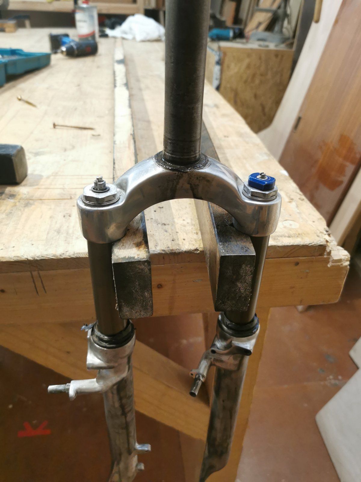

Ich bin hier richtig am Ackern! Bislang ohne Erfolg. "Stark Erwärmen" = Bunsenbrenner? Hab bislang mit Heißluftföhn gearbeitet.... Und ganz viel Gewalt.

Ist das Dreck oder hast du den Gabel Konus drauf gelassen?
Komisch ich habe noch jeden Schaft mit einem Heißluftfön und gezielten Schlägen herausbekommen.
