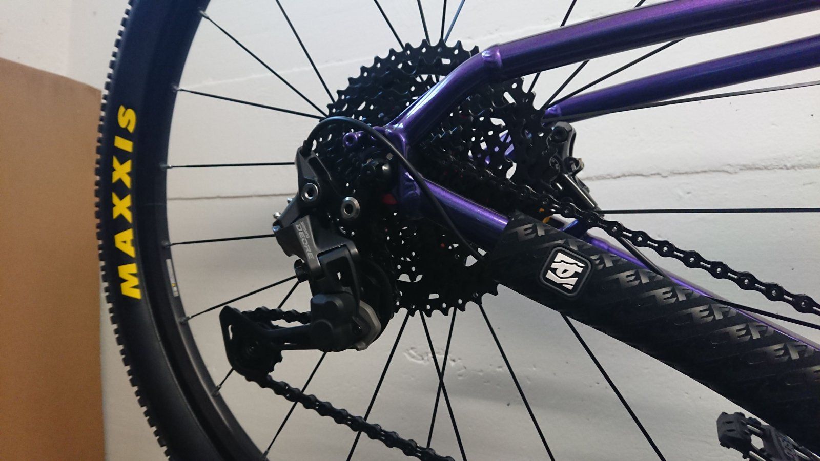

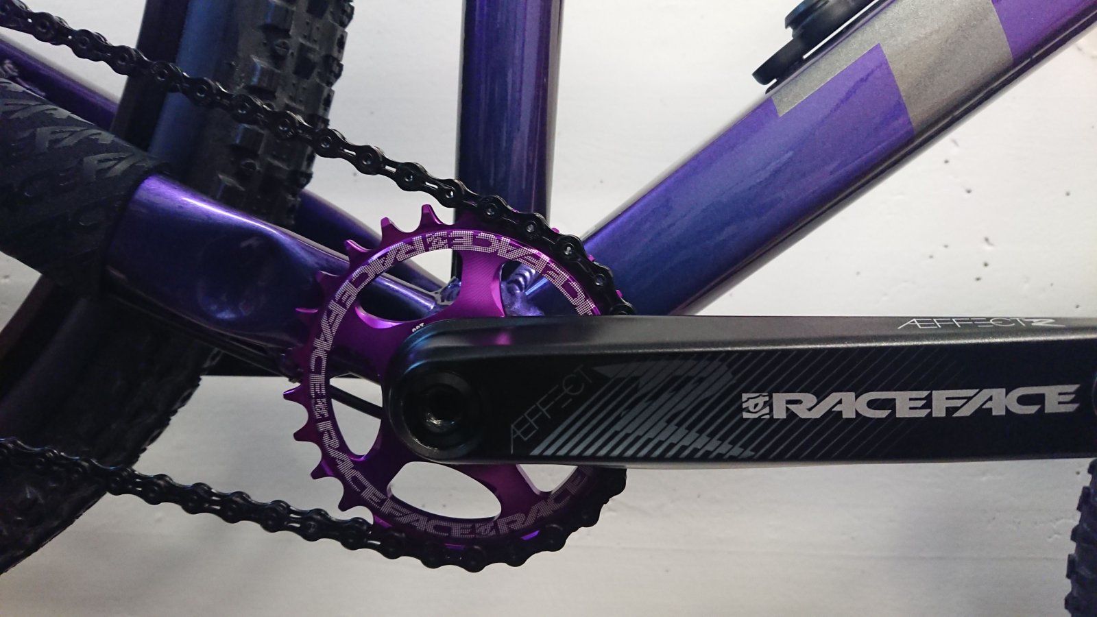

Hallo Miteinander
Ich bin dabei des Bike vom 10j. Patenkind abzuspecken, ein Trek Marlin 5 WMS Purple Flip :D
Bis auf VR, Gabel & Vorbau wurden alles getauscht und so bisher 2Kg eingespart.
Jetzt würde ich gerne noch die 2.5Kg SR Coil Gabel ersetzten, mit VR sollte knapp 1Kg drin liegen.
Also bin ich auf der Suche nach einer leichten 27.5er Gabel mit 1 1/8 Schaft. Umbau auf Aussenliegende Lagerschale fällt leider weg, da sonst die Garantie erlischt.
Eine RS SID wäre vom Gewicht Top, aber funktioniert die schon bei geringen Gewicht oder mehr was für Racer da nicht so Smooth?
Oder eine Manitou Markhor. Die wiegt zwar ein wenig mehr als die SID kostet aber auch nur die Hälfte.
Für weitere Vorschläge bin ich euch Sehr Dankbar :daumen:

Ich kann dir nur von einer sid xc Hydra von 2001 berichten. Die spricht mit dünnem Öl und wenig Luft super an, auch bei 30 kg fahrergewicht. Vielleicht ist ja eine 26 Zoll Gabel eine alternative? Günstig zu bekommen und oft mit 1 1/8 schaft. Einbauhöhe sollte kein Problem sein. Aber ob das Laufrad passt? Hast du noch ein 26 Vorderrad rumliegen?
Dabei seit
21. Dezember 2006
Punkte Reaktionen
560
Ort
Oer-Erkenschwick
Beste alternative zur SID ist die REBA. sollte auch gut mit 1 1/8 Schaft zu bekommen sein.
Aber wieso nicht das Steuersatz-Unterteil umpressen? Ist halt 5 min. mehr Arbeit sollte das Rad wirklich mal zwecks Garantie abgegeben werden müssen...

Merci
@Schwatten Mullet mal anders rum, VR26 & HR27.5 ist jetzt nicht wirklich eine Option. Habe aber auch kein normales 26VR, nur mit LEFTY Nabe.
@olsche Ja die Option mit Aussenliegender Lagerschale würde die Auswahl schon erhöhen, falls ich nix gescheites finde wäre das der Plan. Einbauhöhe darf halt nicht zu hoch werden, sonst wird's komisch.
