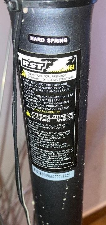

Hallo,
ich habe ein 28" Trekkingrad mit einer RST Federgabel und zumindest jetzt im Winter federt die Gabel manchmal gar nicht (auch bei vollem Körpergewicht) und vorher eher schlecht als recht. Der Schlag muss schon groß sein, damit sich an der Federung überhaupt etwas tut.
In meiner Vorstellung sollte so eine Federgabel (es ist meine erste) aber auch kleinere Unebenheiten federn und nicht nur bei Bordsteinen oder riesen Löchern den Schlag etwas reduzieren. Ich fahre mit dem Fahrrad eigentlich nur Straße/Radweg und ab und an über Waldwege, brauche also keine riesigen Federwege, sondern wünsche mir nur, dass die 1-2cm Schlaglöcher/Buckel etwas weggefedert werden.
Ist die kaum vorhandene Federung bei so einer eher günstigen Trekkinggabel zu erwarten?
Kann ich die Gabel selber warten oder vielleicht sogar etwas an der Federung verstellen (die Einstellschraube der Vorspannung hat keinen merkbaren Effekt)? Übliches Werkzeug und eine günstige hydraulische Presse wären vorhanden.

Diese Art von "Federgabeln" kann man sich leider getrost sparen. Sie wiegen enorm viel, funktionieren mit nem Haufen Glück gerade mal beim aus dem Laden fahren und sind im Allgemeinen als nichts anderes als unnötiges Zusatzgepäck ohne Funktion abzustempeln.
Spaß bei Seite: Ich würde dir empfehlen diese Federgabel schnellstmöglich gegen eine Starrgabel einzutauschen...
Die in deinem Rad verbaute Gabel wird nie richtig funktionieren und ist in erster Linie ein netter Marketinggag für Trekkingräder, hat aber nichts mit einer funktionierenden und je nach Einsatzgebiet sinnvollen Federgabel zu tun. Solltest du dich dennoch dazu entscheiden die Gabel reparieren oder warten zu lassen kannst du quasi mit Abholung der Gabel in der Werkstatt gleich den nächsten Termin buchen... Die Teile funktionieren nie richtig und wenn dann nur kurz.
EDIT: Ich würde dir wie oben schon genannt eher zu einer starren Gabel und dafür - falls passend- etwas dickeren Reifen mit etwas geringerem Luftdruck raten. Das wäre die günstigere und deutlich haltbarere Lösung, meines Erachtens also die richtige für ein Allwettertrekkinggefährt ;)
Hallo,
danke für Eure Meinung.
Der Tip mit "Hard Spring" ist schon mal nicht schlecht - wo würde ich Ersatzteile und vielleicht noch eine spezifische Anleitung bekommen?

Ich tippe mal auf Elastomere anstelle einer Feder. Und die mögen Kälte überhaupt nicht. Eine Starrgabel ist wie der Name sagt starr, da federt nichts.

wenn es ein Elastomer oder Stahlfeder-Elastomer-Stack ist kann es auch gut sein, dass das ganze olle Fett komplett verharzt ist, dann federt da auch nichts mehr.
ansonsten schliesse ich mich den Vorrednern an, schmeiss denn billig Mist raus und nimm ne Starrgabel
