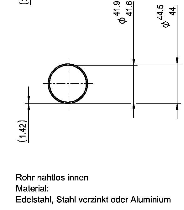

Danke für den Tipp, allerdings ist der relevante Durchmesser der Innendurchmesser, da dort das kleinere Rohr mit einem Kunststoff Pfropfen gleitet. Zusätzlich muss das Rohr nahtlos gezogen sein.
Ach so, wichtiger Hinweis;) Also innen ca. 41.3mm.
Das wird schwieriger... Aber sowas sollte auch auffindbar sein, wie lang muß es sein?
Was ist der Durchmesser des anderen Rohrs, was da rein soll? Das wäre die relevante Größe, der Außendurchmesser des Halters ist ja irrelevant!?
Ja korrekt, ich habe mal gemessen und den min/max Durchmesser von Innen- und Außen angegeben: Rohr_einfach.jpg
Rohr könnte theoretisch auch so aussehen, dass der Außendurchmesser dicker ist, nur der Bereich wo die Klemme sitzt nachbearbeitet:Rohr_bearbeitet.jpg

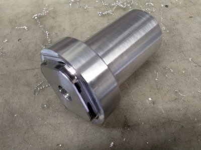

Adapter um den Feedback auch stationär verwenden zu können...
Weiterhin klappbar!
Kann ich gerne mit den Wunschmaßen anfertigen

Der Threadersteller will seinen FB ja mobil wie auch stationär ( Werkbank / Schraubstock) nutzen können.
Mit meinem Link kann mit Eigenbau Schelle Schweißteil Gerüstteilen dann gebastelt werden. Zb Bausprieß gegen die Decke spannen usw
Weiterhin klappbar!
Top Idee.
Wie hast du denn die Klemmeinheit vom Original Ständer demontiert bekommen? Einfach die Klemmschraube (schwarz) komplett rausgedreht? Die Klemmschraube (schwarz) hat ja einen spürbaren Anschlag, welche verhindern soll, dass sie komplett rausgedreht werden kann...
