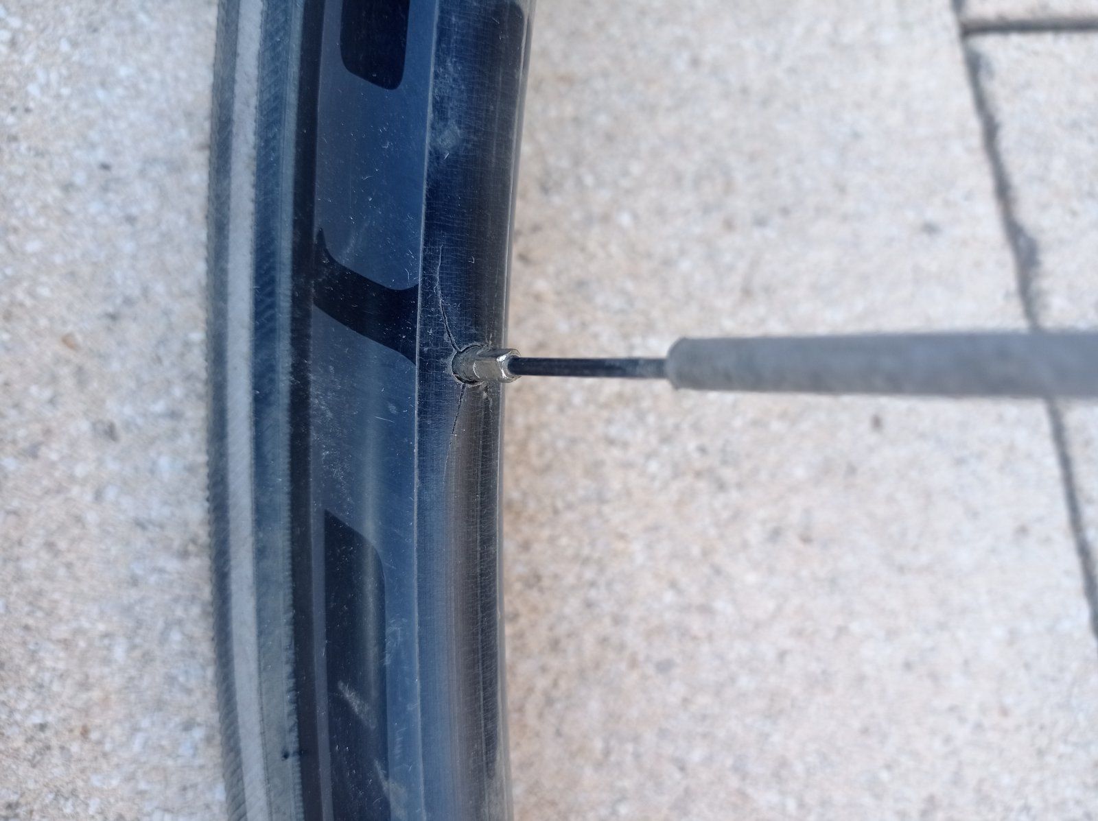

Hallo zusammen,
ich fahre seit drei Jahren ein Cube Nuroad Race Fe im Alltag, bei Wind und Wetter, ca 4000km/Jahr. Und bin sehr zufrieden damit.
Vor zwei Jahren hatte ich Risse in der Felge des Hinterrades entdeckt. Damals wurde die Felge vom Händler gewechselt.
Jetzt habe ich das selbe Problem wieder und suche ein stabiles, günstiges Laufrad als Ersatz.
habt ihr Ideen und Vorschläge?

ein normales laufrad mit 32 speichen wird es schon tun. geöste felgen oder unterlegscheiben würden in deinem fall die felgenlöcher entlasten… was wiegst du?

Sind warscheinlich gelabelte Felgen eines großen Herstellers. Alexrims, Rigida/Ryde usw.
Die Naben sehen teilweise nach Novatec aus.
Formula, JoyTec, und verschiedene Asiaten produzieren und labeln für Naben für Bikehersteller.
Die Felgenrisse gibt es in mehreren Foren. Scheint ungeeignetes Material zu sein, oder schlampige Montage.
Hätte mir warscheinlich eine Felge mit ähnlichen ERD gesucht und umgebaut. Oder gleich einen neuen LRS. Mit den Folgekosten hätte man aber auch gleich das etwas teurere Fahrrad kaufen können.
Ja Alexrims ja ist sogar ein Aufkleber drauf.
oder eine Kombination aus beidem :lol:
