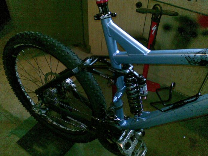

Ich hab das Felt Redemption 3 von 2008 in Gloss Steel Blue.:daumen:
Ganz original ist es nicht mehr habe viel verändert.
Bin mit dem Bike sehr zufrieden.
Fährt sich sau geil Bergab so wie Bergauf.
Das Equilink arbeitet sehr gut ist auch zumerken.
Bin schon mit mehren Redemption´s gefahren.
Egal ob Luftdämpfer oder Stahlfeder.
Es waren folgende Dämpfer:
Fox DHX 3,0 Coil +Air ; Fox DHX 5,0 Coil , Fox Float R ;
Rock Shox Vivid 5,1

Hab schon mehrere Redemtions gefahren. Auf Touren und im Bikepark.
Macht auf anspruchsvollen Wurzelwegen und knackigen Abfahrten
richtig Laune. Zum Touren würde ich eher eins mit leichter Austattung nehmen. Die Originalreifen rollen ziemlich bescheiden, würde ich gegen Fat Alberts 2.4 o.Ä. tauschen.
Das Equilink funktioniert bestens. Wippt nicht bergauf und spricht sahnig auf alle Unebenheiten an.
Für Parkeinsätze ist es im Originalsetup bedingt geeignet. Der Lenkwinkel ist etwas zu steil und der Dämpfer muss schon recht hart abgestimmt werden, damit er nicht durchhaut.
Mit einem DHX Air und 180mm Gabel sind diese Probleme beseitigt und schon ists fast ein richtiger Freerider.
Würde die Modelle ab 2009 empfehlen.
Die 08er gibts zwar supergünstig. Haben aber einen zu steilen Lenkwinkel und die Wippe vom Hinterbau ist direkt ins Alu vom Rahmen geschraubt. Das hält oft nicht lange, kann man zwar Stahlinserts reinmachen, aber trotzdem ........
Bei allen Equilink Modellen ab 2009 geht ein Bolzen komplett durch. Das hält !:daumen:
