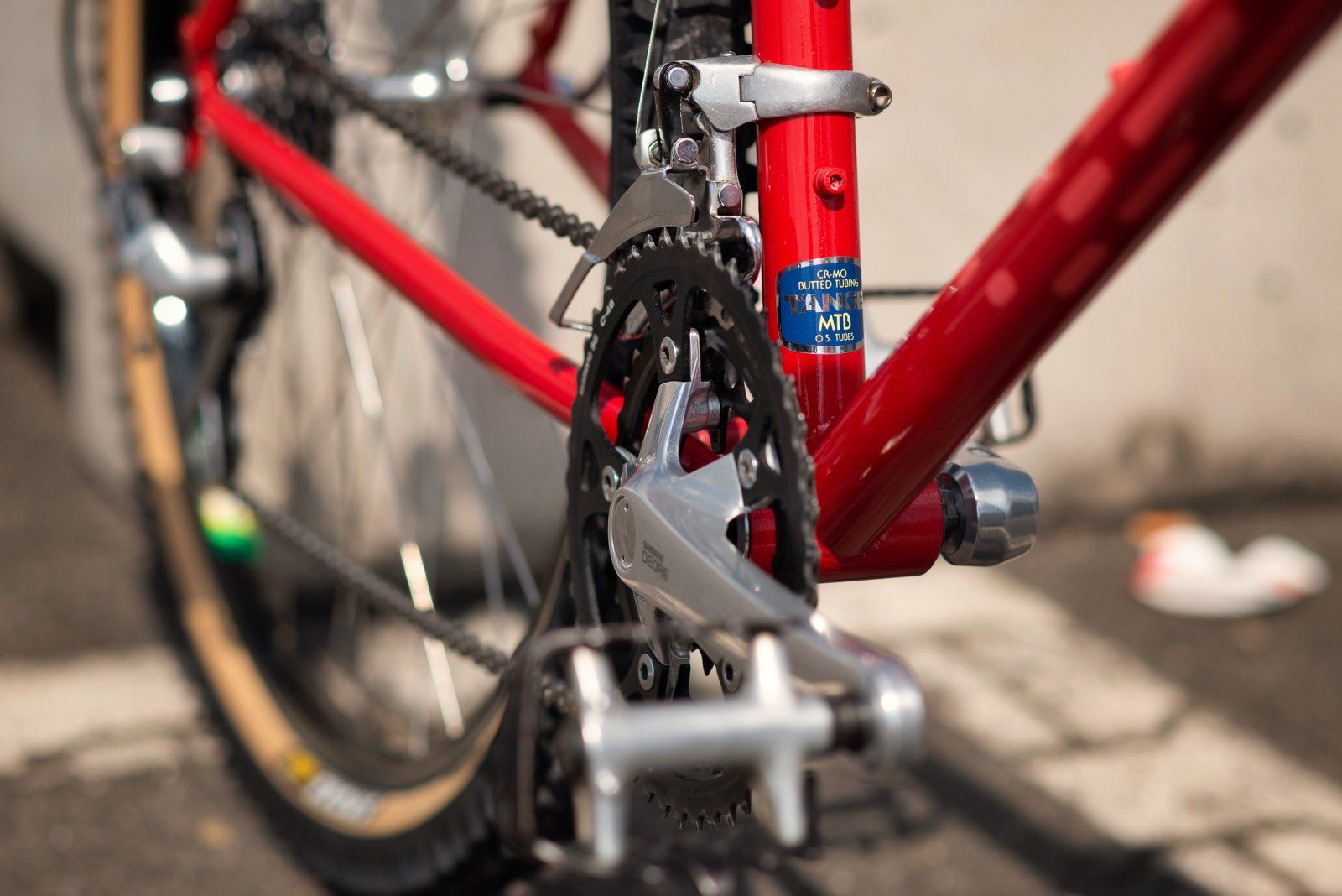

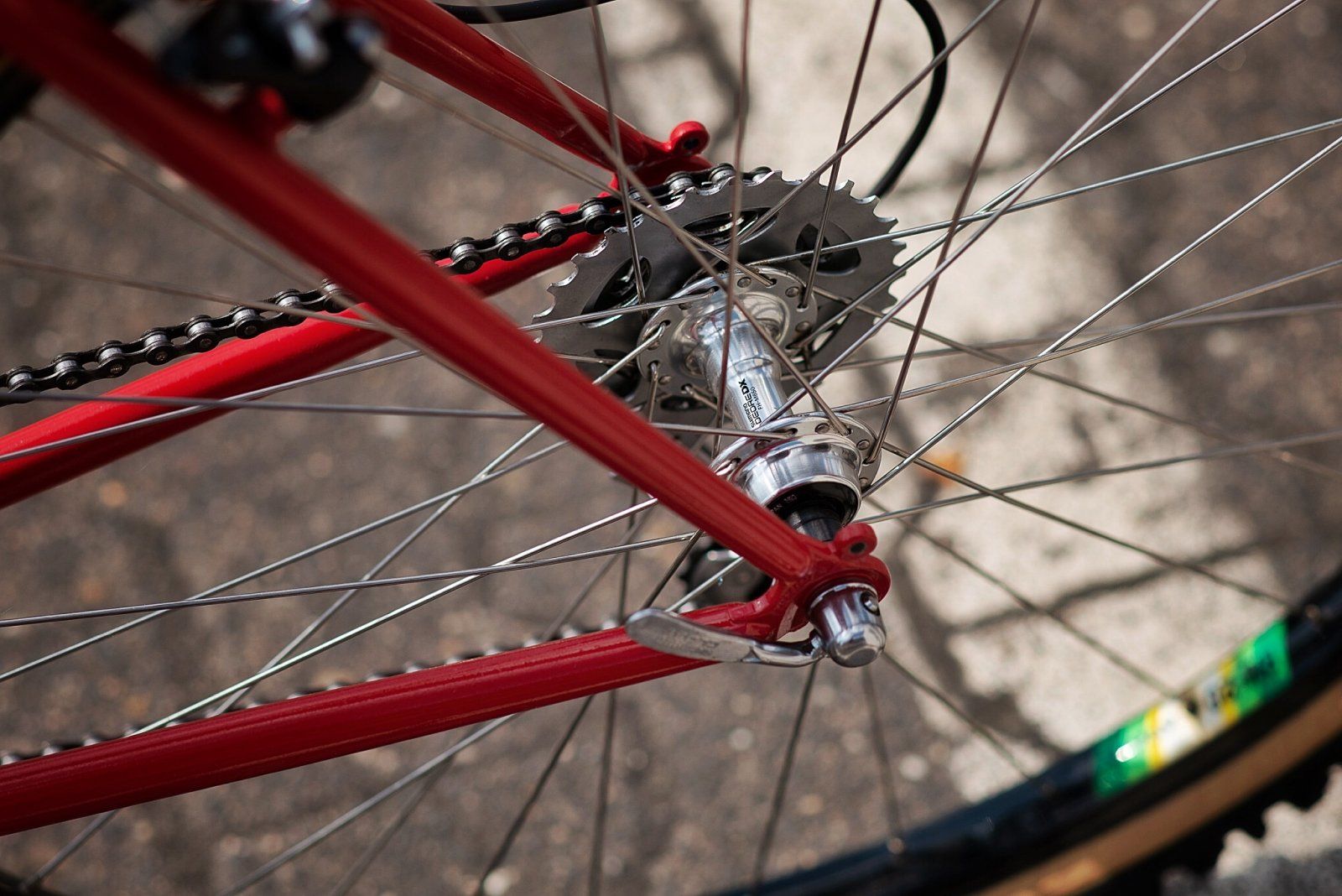

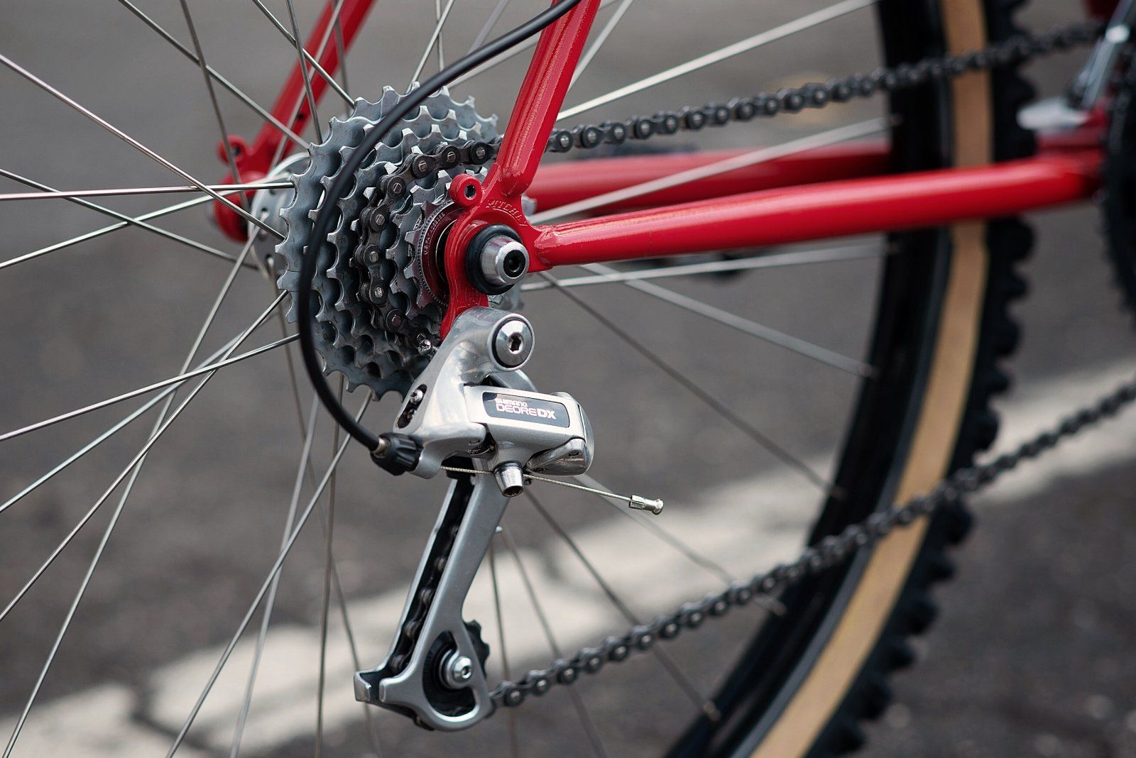

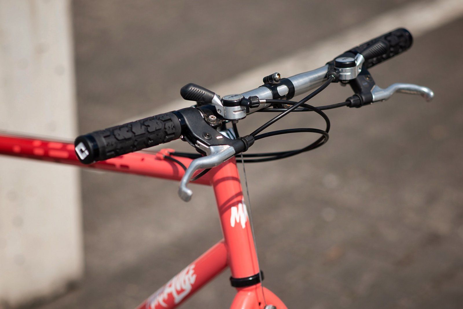

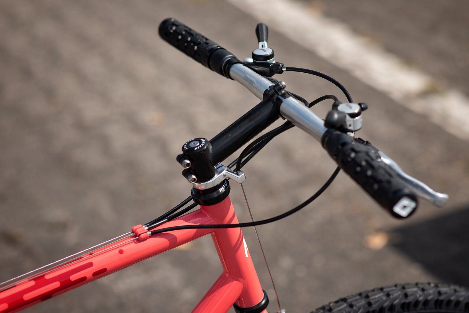

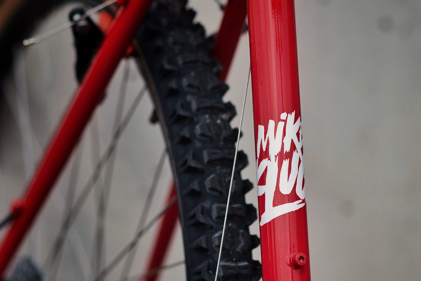

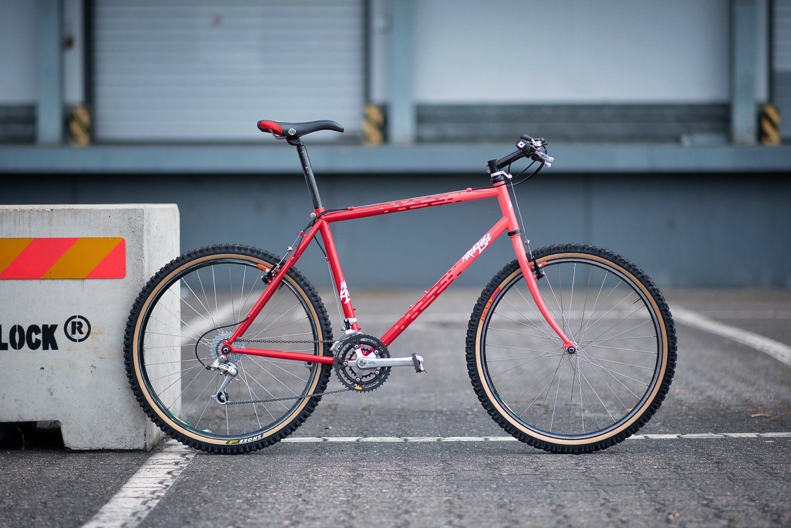

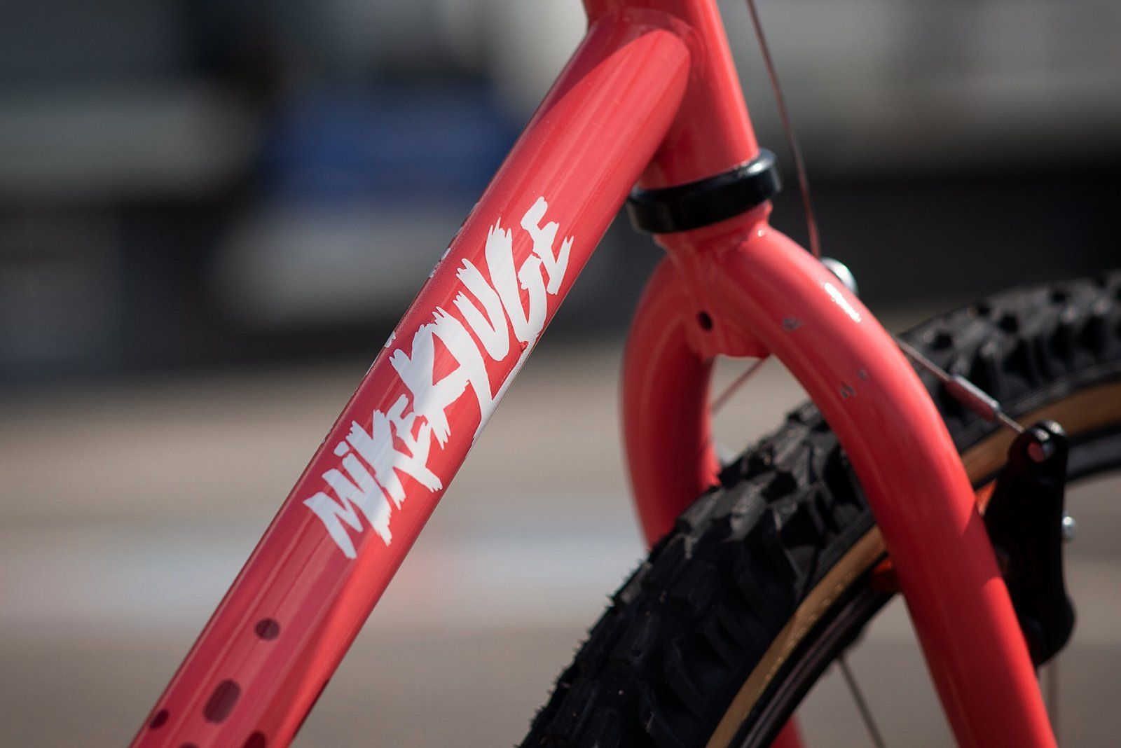

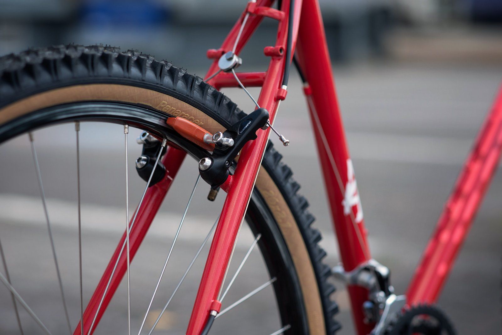

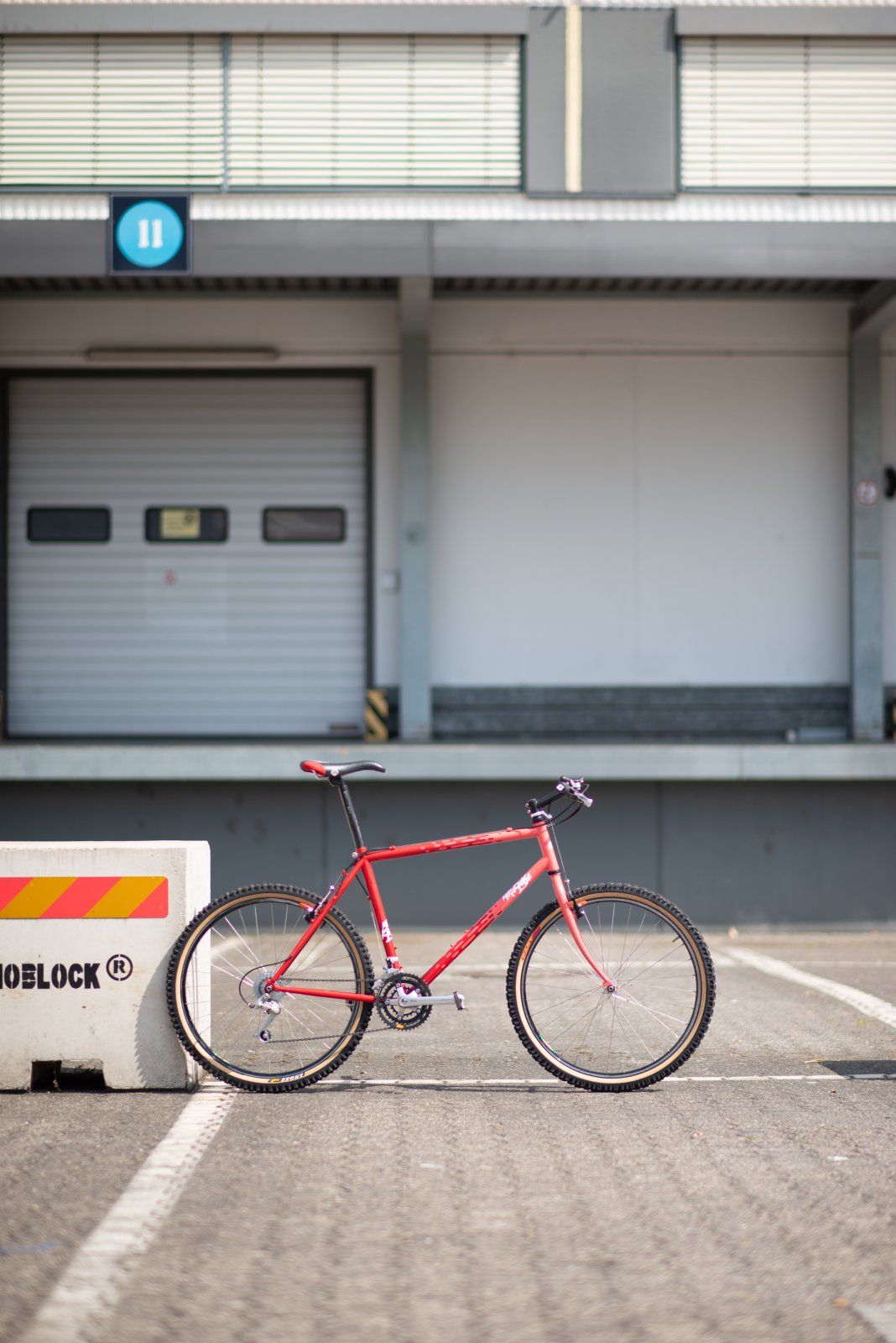

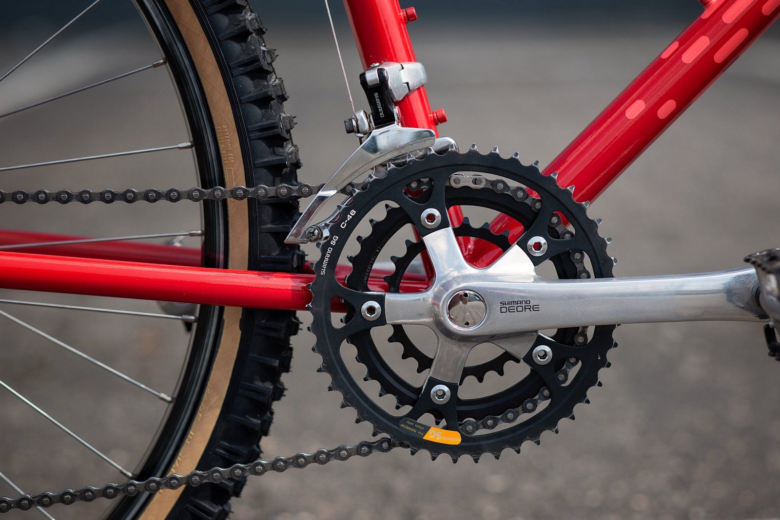

Wie im Eingangspost erwähnt, hier die Fotos vom fertigen Rad. Ist klasse geworden - für einen Rattlecan Sprayjob. Angefangen hab ich mit dem Projekt am 06. April. Mir war klar, dass so eine Aktion nicht über Nacht umzusetzen ist, aber ein halbes Jahr...?
War aber eine super Aktion und ich habe viel gelernt - zu meist natürlich aus (teilweise schmerzhaften) Fehlern. Was aber auf jeden Fall in Zukunft anders muss ist der Klarlack. Eine Dose 2k Klarlack ist zu wenig. Ich konnte zwar Rahmen und Gabel mit mehreren Schichten überziehen, jedoch ist der Klarlack dennoch zu dünn. Habe jetzt schon an einigen Stellen den Lack angehauen. Also künftig zwei Dosen draufknallen, dann sollte das passen.
Ich hab das Rad jetzt komplett DX aufgebaut und ja, es steht ihm.

Sehr schick geworden. Ich ziehe meinen Helm!
Die DX ist auch aus meiner Sicht eine gute Wahl. Nur über den Sattel kann man (mal wieder) diskutieren.
