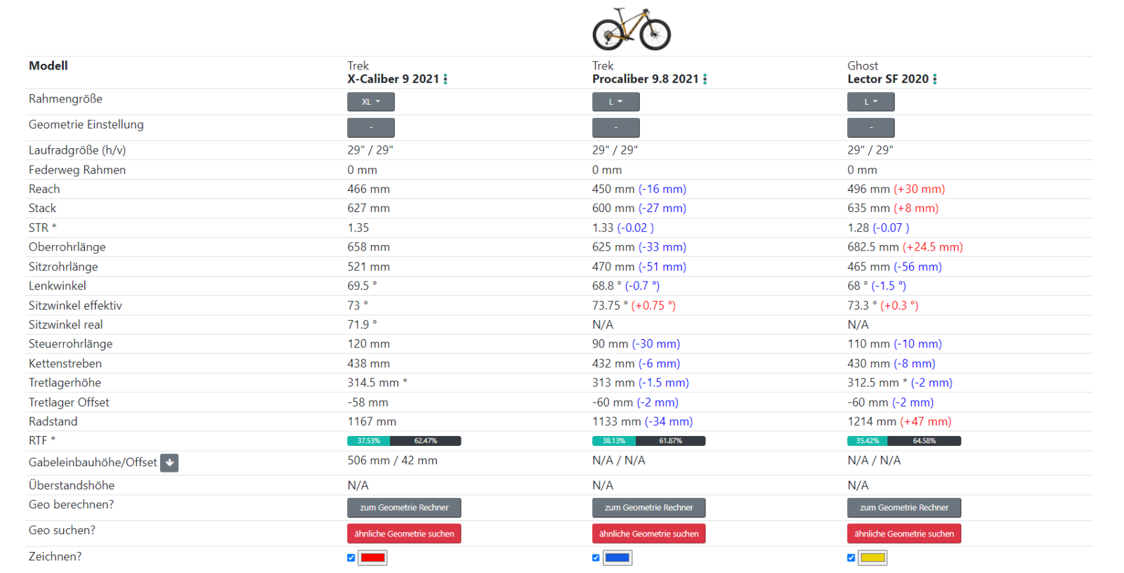

also eins muss ich jetzt doch noch fragen: das Lector SF ist laut Bikestats in L ja nicht nur "groß", sondern nochmal deutlich größer und v.a. länger als das X-Caliber in XL. Fast schon komisch, dass Ghost den L Rahmen für 175-190cm angibt, wo XL bei Trek erst bei 186 losgeht...
Moin moin,
Dafür ist der Vorbau beim Ghost um fast 5 cm kürzer.
Ansonsten passt das schon mit dem eff OR. Wird aber nochmal länger wegen dem 3cm Versatz der Sattelstütze.
Ein Reach von fast 500 ist auch ordentlich. Muss man schon bewegen können/wollen.
Eine Probefahrt könnte da helfen. Auf dem Papier sprechen die Zahlen ein deutliche Sprache, die in der Praxis dann ein ganz anderes Gefühl vermittelt. Probieren geht über studieren
Ja das Ghost ist schon speziell (ich finds geil)...sieht auf dem Papier riesig aus. Es gibt hier Leute die das getestet haben, und es soll sich kleiner anfühlen als auf dem Papier. Hinzu kommt das die ne Sattelstütze mit Setback von 30mm verbauen, diese wird in die OR-Länge eingerechnet...real ist das OR also 30mm kürzer als auf dem Papier.
Sprich: Lector auf jeden Fall probefahren, nicht blind kaufen!
Dann probiere das mal. Für ne Rennfeile geht meins jedenfalls auch sehr gut den Berg runter. L passt laut Hersteller auch bei deinen Maßen. Und ja, der Rahmen ist ordentlich groß (fahre bei 192/90 ein XL mit dem normalen 45er Vorbau).
Aber frag mal nochmal nach, ob das wirklich ne 100er Gabel ist. Das müsste eig. ne 120 Sid mit 35er Standrohren sein (was das Bike echt "maskulin" erscheinen lässt.

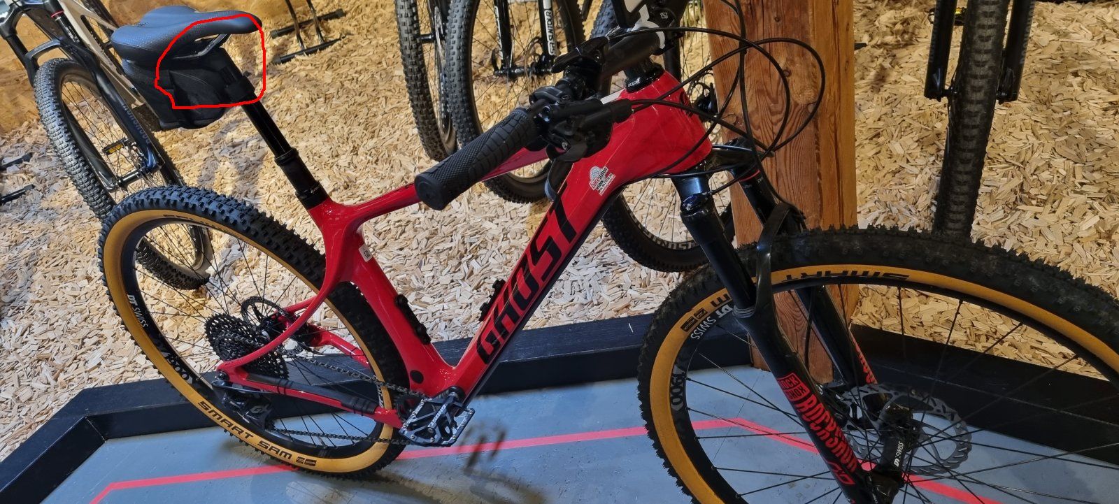

Antwort vom Verkäufer:
"Hi,
ich hab grad nachgefragt, der ursprüngliche Rahmen war ein L, es war aber an diesem Modell tatsächlich eine 100mm Gabel verbaut.
Diese wurde auch übernommen. Das Messebike war ein 2021er Modell meines Wissens."
Die Geo ist aber doch seit 2021 nicht verändert worden am Lector, oder? Das würde dann ja eigentlich die Geo verändern, wenn da eine andere Gabel dranhinge..
