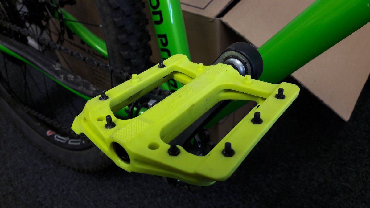

Ich finde sie sehen interessant aus.
Ich mag ja meine neuen Plastikpedale. Für lockere Forststraßen-Touren auf jeden Fall eine Option. Im echten Gelände mussten sie sich aber noch nicht bewähren.
