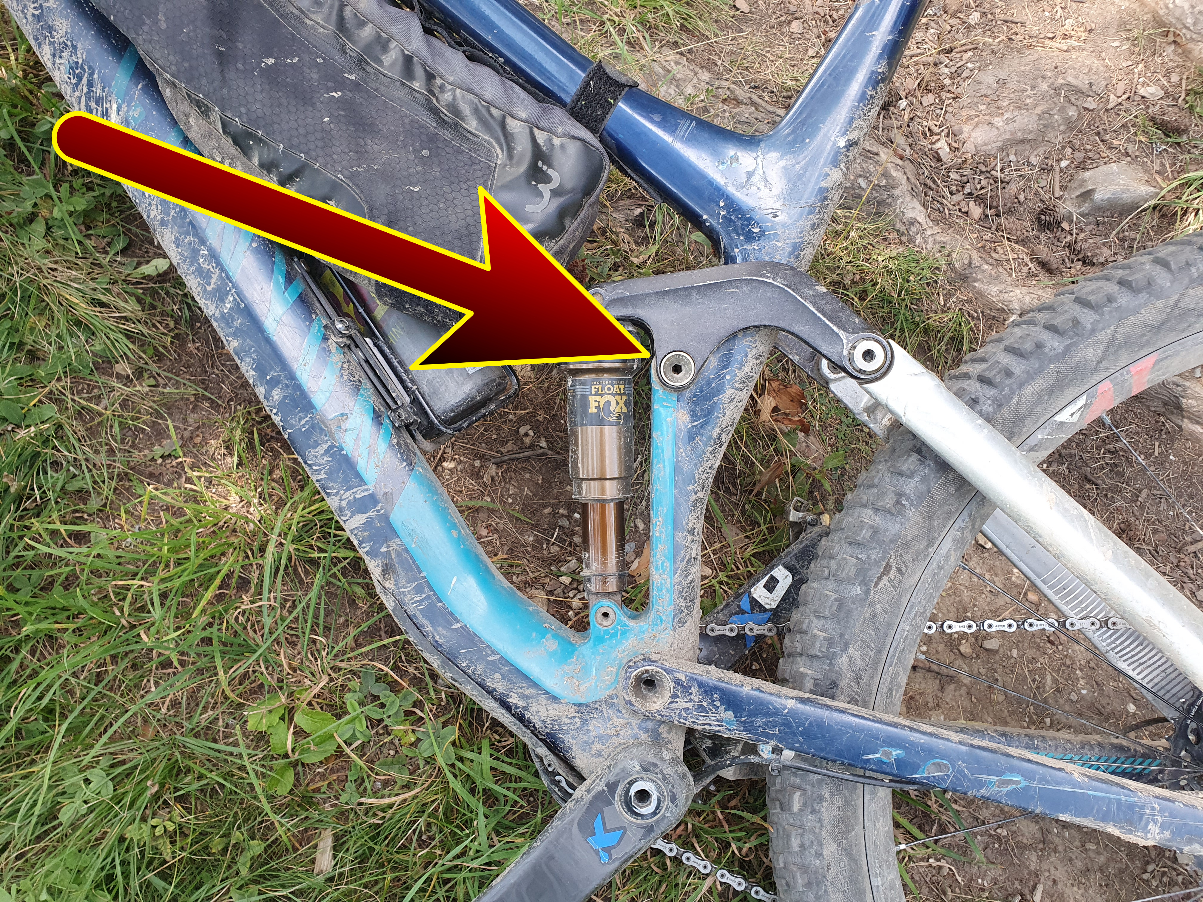

Apropos Defekte: Weiss zufällig jemand, welches Lager ich im Rahmen oben an der Wippe für ein altes Canyon Spectral (ca. 2016) brauche? Kenn mich damit wenig aus, brauche also alle Details für einen Lager-Anfänger. Hab außerdem in München nur ein paar Tage Zeit, hilfreich wäre etwa ein direkter Bestell-Link irgendwo (anstelle von zB "frag doch mal bei Canyon"). Oder hat jemand zufällig noch eins daheim? Danke.

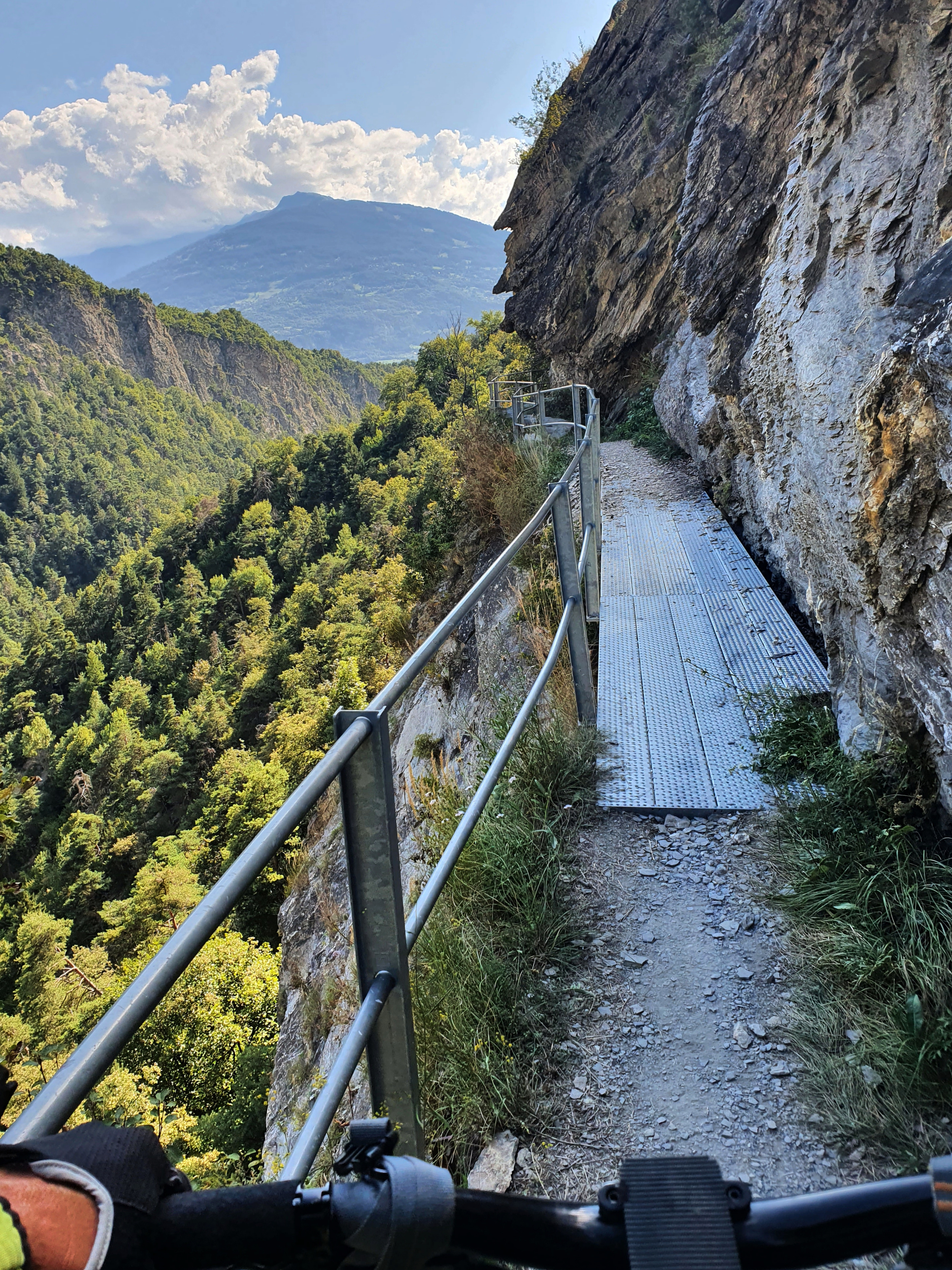

... bis zur Bisse de Clavau. Wtf... hat hier jemand den Tunnel geschrumpft?! Oder gehört der so? Bin doch kein Radlzwerg.
XL-Specki mit Breitlenker hat nicht die Spur eines Hauchs einer Chance und muss zerlegt werden.
So geht's halbwegs... aber gemütlich ist anders.
Immerhin wird der Felstunnel bald wieder vernünftig hoch, die Breite lässt allerdings immer noch zu wünschen übrig. Vor zwanzig Jahren wäre man mit seinem Bergradl da wohl einfach durchgerollt, heute als Breitlenkender geht da nix. Naja, das Stückerl ist nicht besonders lang, das passt schon.
Frag mal im Spectral Forum. Da sind die Spezies.
Sicher daß das Lager defekt ist ? Ich würde erstmal die Dichtung per Stecknadel (und nix anderes!) abhebeln (vorsichtig mit Gefühl), dann mit Bremsenreiniger ausspülen, kurz trocknen lassen, dann wieder mit Fett auffüllen. Meist läuft es danach wieder erste Sahne denn oft ist nur Dreck/Sand drin. Daß macht man im eingebauten Zustand. Also easy.
Sicher daß das Lager defekt ist ? Ich würde erstmal die Dichtung per Stecknadel (und nix anderes!) abhebeln (vorsichtig mit Gefühl), dann mit Bremsenreiniger ausspülen, kurz trocknen lassen, dann wieder mit Fett auffüllen. Meist läuft es danach wieder erste Sahne denn oft ist nur Dreck/Sand. Daß macht man im eingebauten Zustand. Also easy.
Ich lasse die Hinterbaulager etwa alle 3 Jahren wechseln und die sind dann laut Händler jedesmal völlig fertig. Da ich nur einen Bruchteil der Laufleistung von Stuntzi habe, kann ich mir kaum vorstellen, dass das bei ihm nur Dreck ist.
Natürlich ist das Lager fertig, sonst würd ich's nicht tauschen wollen. Der Hinterbau wackelt dort wie ein Kuhschwanz... und nein... die Dämpferbuchsen sind's nicht. Ich fahr mein Graffl immer bis zur letzten Rille und darüberhinaus :).
dann fülle die Lager mal komplett mit Fett auf. Die sind nämlich für hohe Umdrehungen ausgelegt und nur mit minimal Fett gefüllt. Viel Fett = wenig Dreck und Feuchtigkeit = längere Haltbarkeit. Die Lager drehen sich immer nur auf der gleichen Stelle und das wenige Fett wird verdrängt und reicht dann nicht aus um das Lager zu schützen. Das nur mal als Tipp für die Zukunft um sich Lagerwechsel zu sparen bzw. deutlich zu verlängern.
sag das nicht, glaubst gar nicht was man hier im Forum so alles erlebt 🤣
Hoffentlich sind die Buchsen nicht ausgeschlagen und es hat nur die Lager zerlegt.
Ich werd daheim mal nachsehen... unterwegs mit nem Multitool vorm Zelt nehm ich so ungern den Hinterbau ab :). Könnte natürlich auch sein, dass es eine Langzeitfolge meines Zombie-Hinterbaus ist... Kettenstrebe normal, Sitzstrebe Boost.
