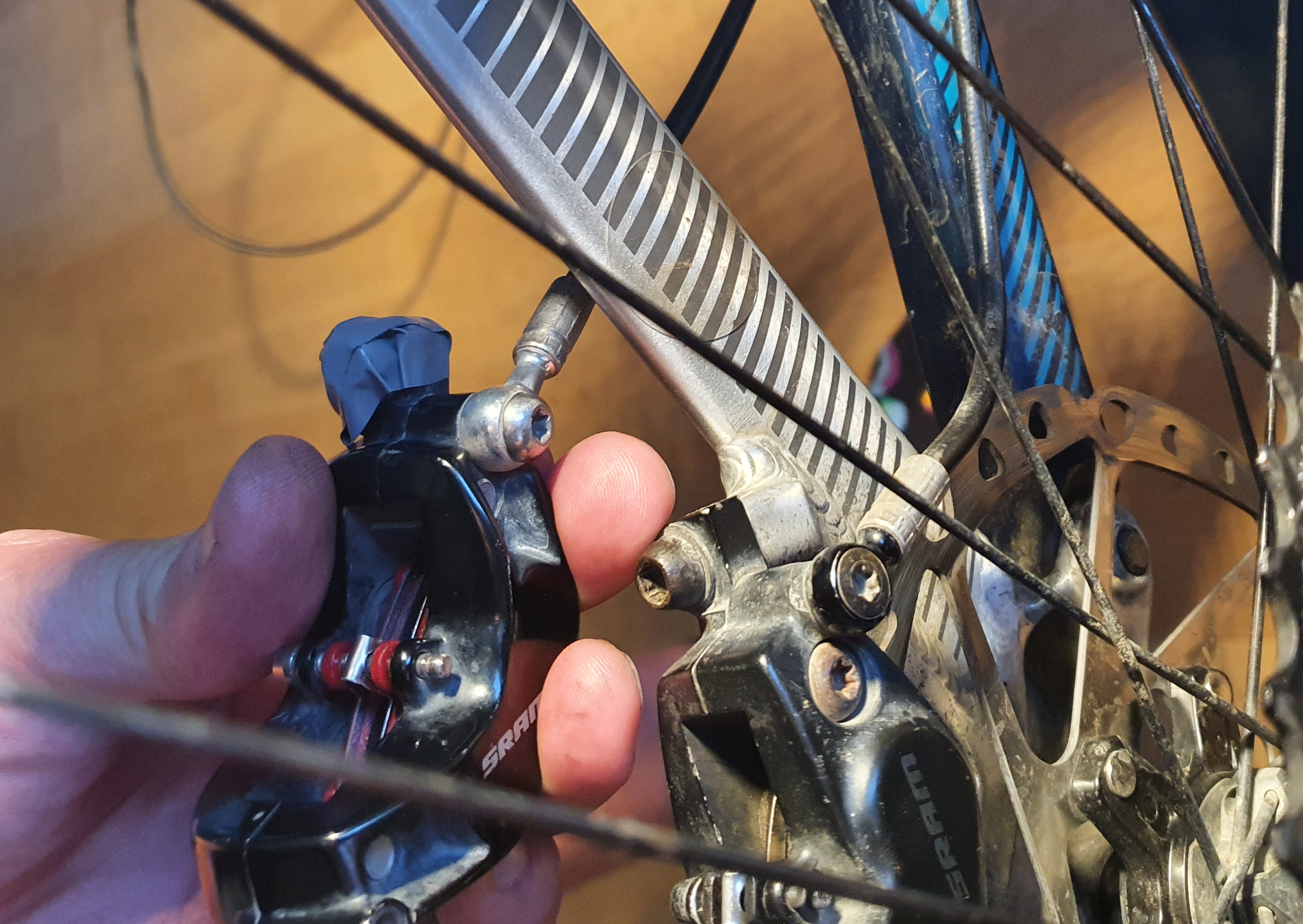

Nachdem hier so viel geballtes Bastelwissen vorhanden ist, frag ich einfach nochmal... mein googeln war bisher erfolglos.
An Specki ist derzeit eine SRAM Code verbaut, wo die Kolben schon etwas lädiert sind (teilweise abgebröselt an der Kontaktstelle mit dem Belag). Hätte eine SRAM Guide RSC als Ersatz, allerdings mit zu kurzer Bremsleitung. Die Frage: Kann ich die Bremsleitungen jeweils an der Torx-Schraube am Sattel abschrauben, den RSC-Sattel einbauen und dort mit der alten Code-Bremsleitung verbinden? Die "Ringteile", die an der Torx klemmen, scheinen mir unterschiedliche Dicken zu haben. Oder trennt man an der Torx nix sondern muss das an der Metallhülse davor machen und irgendwas neu verpressen?
Bremshebel auch tauschen wäre kein Problem, falls Code und Guide RSC nicht kompatibel sind.
Kann zwar nichts zu SRAM sagen, aber ich habe bei meiner Shimano XTR die kompletten Bremsleitungen gegen farbige von Jagwire getauscht und da wurde die Leitung am Bremssattel einfach herausgeschraubt und die neu Leitung mit eigener Ringöse samt Dichtung hineingeschraubt.
Thomas
Deine Frage kann ich nicht wirklich kompetent beantworten...
Auf den Webseiten von Sram zur code (https://www.sram.com/de/service/models/db-code-rsc-a1) ich eine Kompatibilitätsliste. Aber im Ersatzteilkatalog haben die Ringteile unterschiedliche Nummern. Daher würde ich davon eher abraten. Aber die Kolben gibt es als Ersatzteilkit ( 11.5018.020.007 aus https://www.sram.com/globalassets/d...rts-catalog/2021-sram-spare-parts-catalog.pdf). Falls die Lieferzeit nicht kritisch ist, würde ich die Kolben austauschen.
Und da ich es kürzlich gebraucht habe: Das Scheibenbremsenkompendium von Helmut Fröhlen gibt wertvolle Hilfe beim Kolben ausbauen und anderen Bremsfragen! Wer das nicht kennt, das Dokument ist eigentlich Gold wert! Gibt es aber kostenlos hier im Forum.
Hi Stunzi, eigentlich öffnet man immer die Torx- Schraube an der Ringöse der Leitung. Da anzunehmen ist, dass das Gewinde die gleiche Größe hat aber sich evtl. die Schraubenlänge eine andere ist, würde ich die Schraube der SRAM Code in den Sattel der SRAM Guide RSC einschrauben.
OK, das erklärt einiges... doppelt gedichtete Banjos und einfache... Kompatibilität nur in einer Richtung und ich glaube nicht in meiner. Da steckt doch mehr dahinter als "nur die Torxschraube". Immerhin weiss ich jetzt, dass das "Ringdings" Banjo heißt.
Dann keine Experimente mehr vor dem nächsten Trip... und danach die richtige neue Bremsleitung oder gleich ne neue Bremse. Oder halt Kolben tauschen. Egal... bastel halt gerne. :-)

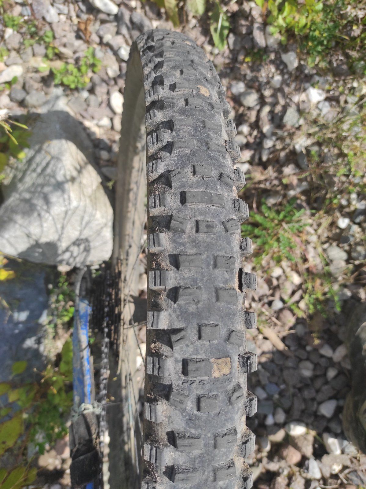

Meinem Hinterrad fehle einige Stollen am Hans Dampf.
Gelegentlich gab es etwas Kontakt mit dem Zorro Carey in Mulden,wenn der Dämpfer doch Mal auf macht.
( Bin halt zu klein mit 185 cm )
Kommt das daher? Oder passiert das auch ohne Carey bei genügen Dolomiten Schotter?
Ist schon 2 Tage so ähnlich. Ich hoffe mal es hält noch 2 gemütlichere Tage. Mit weniger Gondeln.

Das ist bei der Marke ein lang gepflegtes Feature !
OK, dann kann es ja nicht so schlimm sein und ich schaffe noch ein paar hundert Kilometer?
Bis zum Ende meiner partiellen Adriatix Nachfahrung sind nur noch 1,5 Tage. So lange muss jetzt noch gehen.

Das einzige, was ich an meinem Bike aus dem Jahr 2015 getauscht habe, war die Bremse. Eine Guide RS. Grottig schlecht (meine Meinung, viel Kraftaufwand und wenig Bremsleistung) . Vermutlich wurde da von Sram mittlerweile nachgebessert, aber wenn Dein Ersatzteil auch so alt ist, dann rate ich zu einer anderen Bremse.
