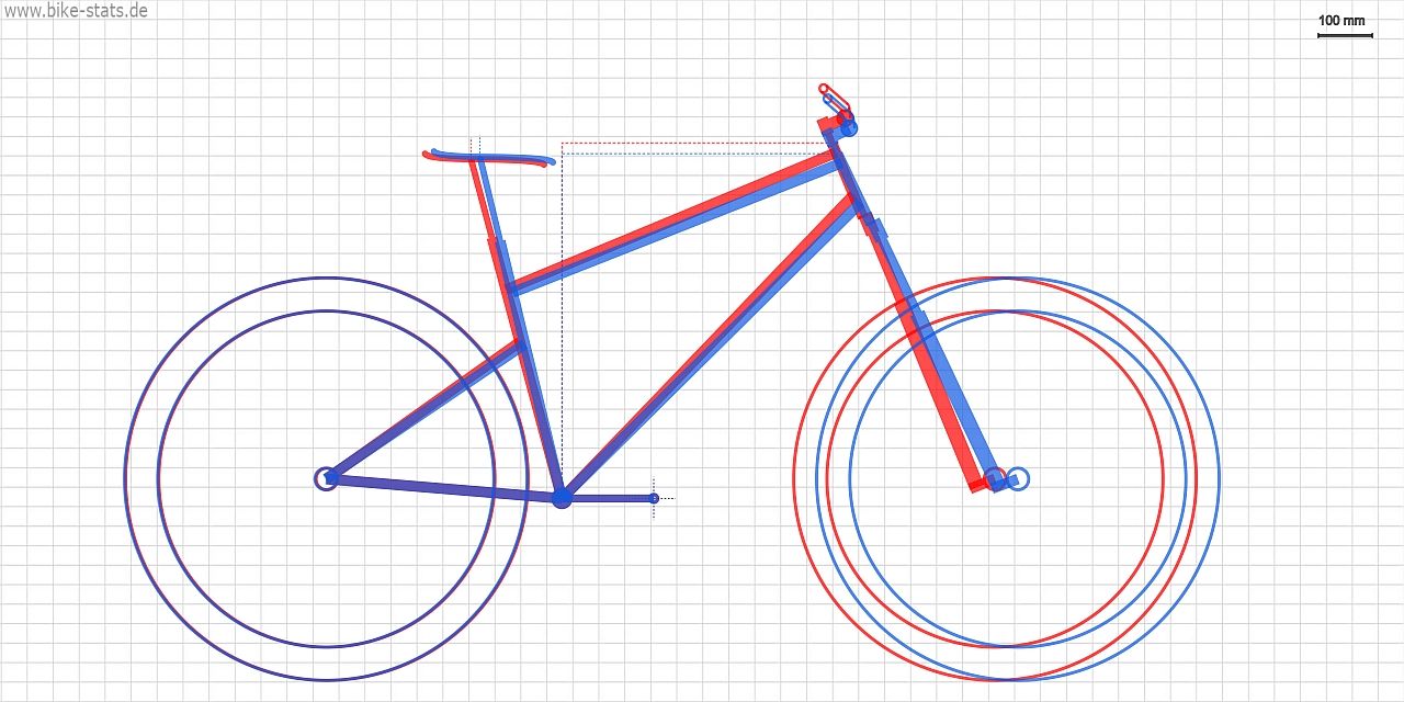

Kann mir jemand den Sitzwinkel erklären?
Umso steiler der Sitzwinkel, umso mehr trittst du von oben. Umso flacher der Sitzwinkel umso mehr wandert der Sattel nach hinten über das Hinterrad.
Und er wird gestreckt sitzen, wie ist das gemeint?
Hier der Vergleich. Rot Strive und blau Spectral 29 beide in XL.
Obwohl das Spectral 29 10mm mehr Reach hat (Tretlager zu Steuerrohr), also der Rahmen um 10mm länger ist, ist die Oberrohrlänge um 32mm kürzer.
Oberrohr eigentlich eff. Oberrohr oder Oberrohr horizontal, ist Steuerrohr waagrecht zum Sattel.
Kurzversion: Beim Spectral 29 sitzt du mehr über dem Tretlager, obwohl das Bike 10mm länger ist, sitzt du weniger gestreckt.
Umso länger die Beine umso mehr wird der Effekt spürbar, da sich der Sitzwinkel abflacht mit dem Auszug. Sattel wandert nach hinten. Thema eff. Sitzwinkel gemessen auf Stack und realer Sitzwinkel Tretlager und Sitzrohr.
