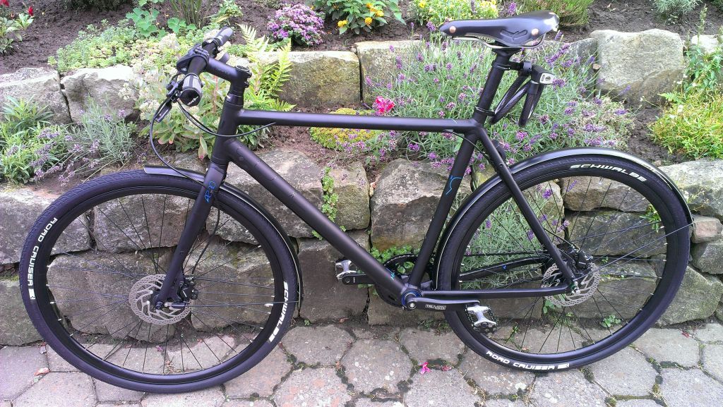

Das Cube Hyde Race hat von Haus aus eine zu kurze Übersetzung 46Z zu 24Z. Jetzt mit der identischen Übersetzung des Planets 46Z zu 22Z radelt es sich perfekt, mehr Zähne gehen vorne nicht & hinten gibt's kein 20 Z CDC. Ritzel aus Germany 80€, der benötigte 111Z CDC Riemen aus den USA da es den nicht in Europa gibt. Auf der Graden im 7ten & leichtes Gefälle im 8ten im Tölzer Raum so um die 45 km/h bei bestimmt 90 U/min. Mehr geht nur noch mit anderen Reifen. Jetzt sinds 1,5 Zoller, mal schauen ob 1.75 Zoller in die Gabel & den Hinterbau passen, wären +20mm pro Radumdrehung mehr. Zum Twentyniner lässt es sich definitiv nicht umswitchen.
