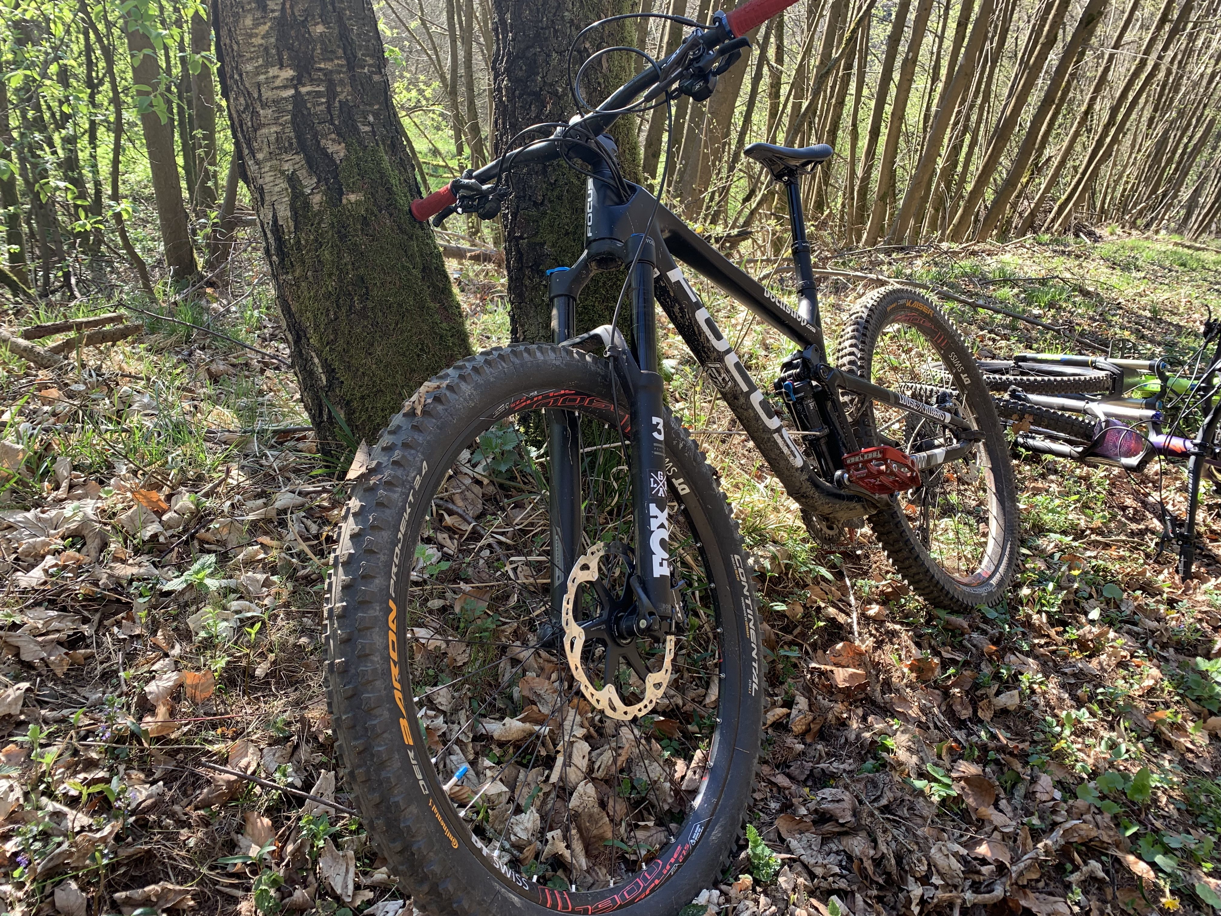

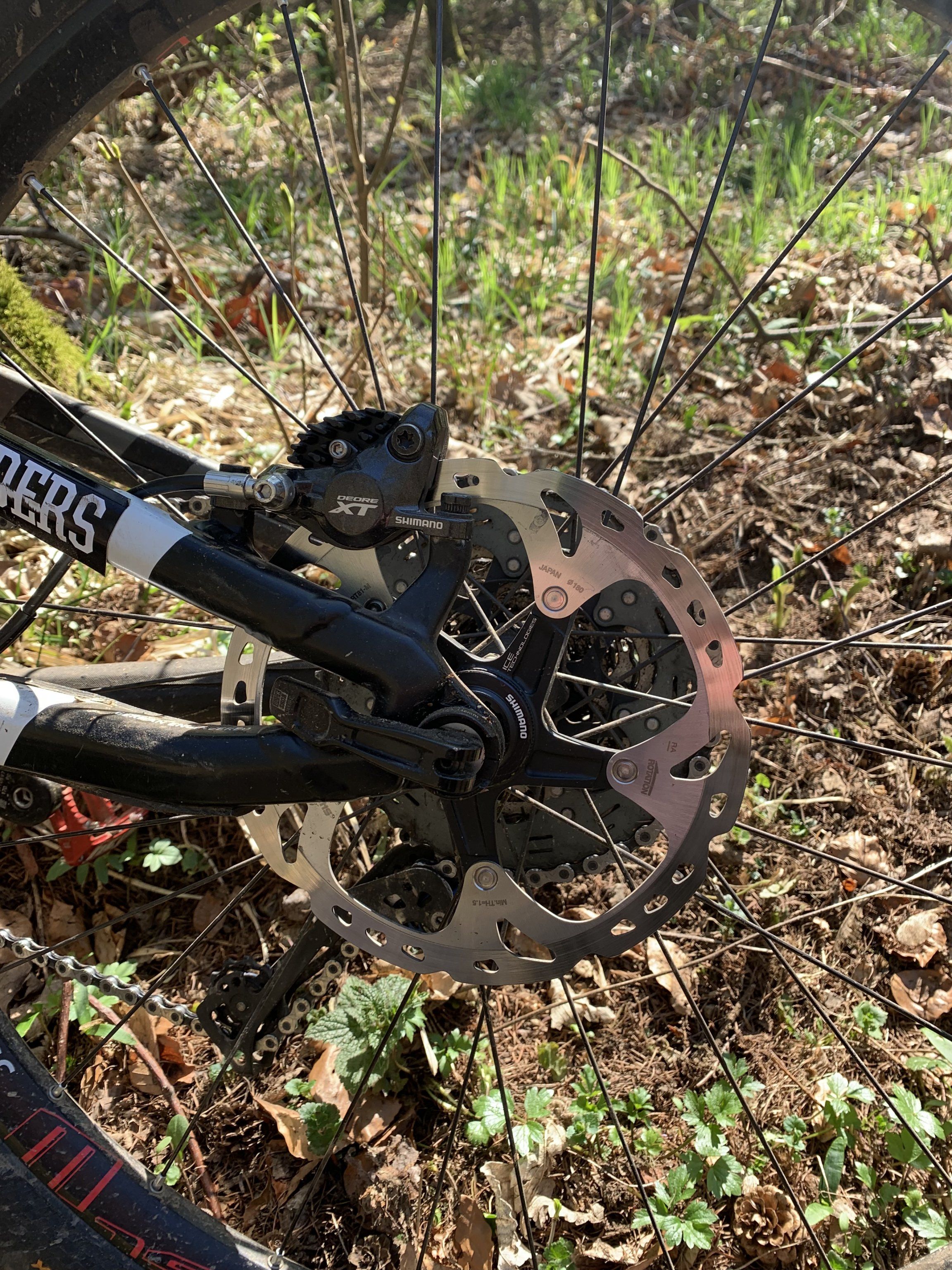

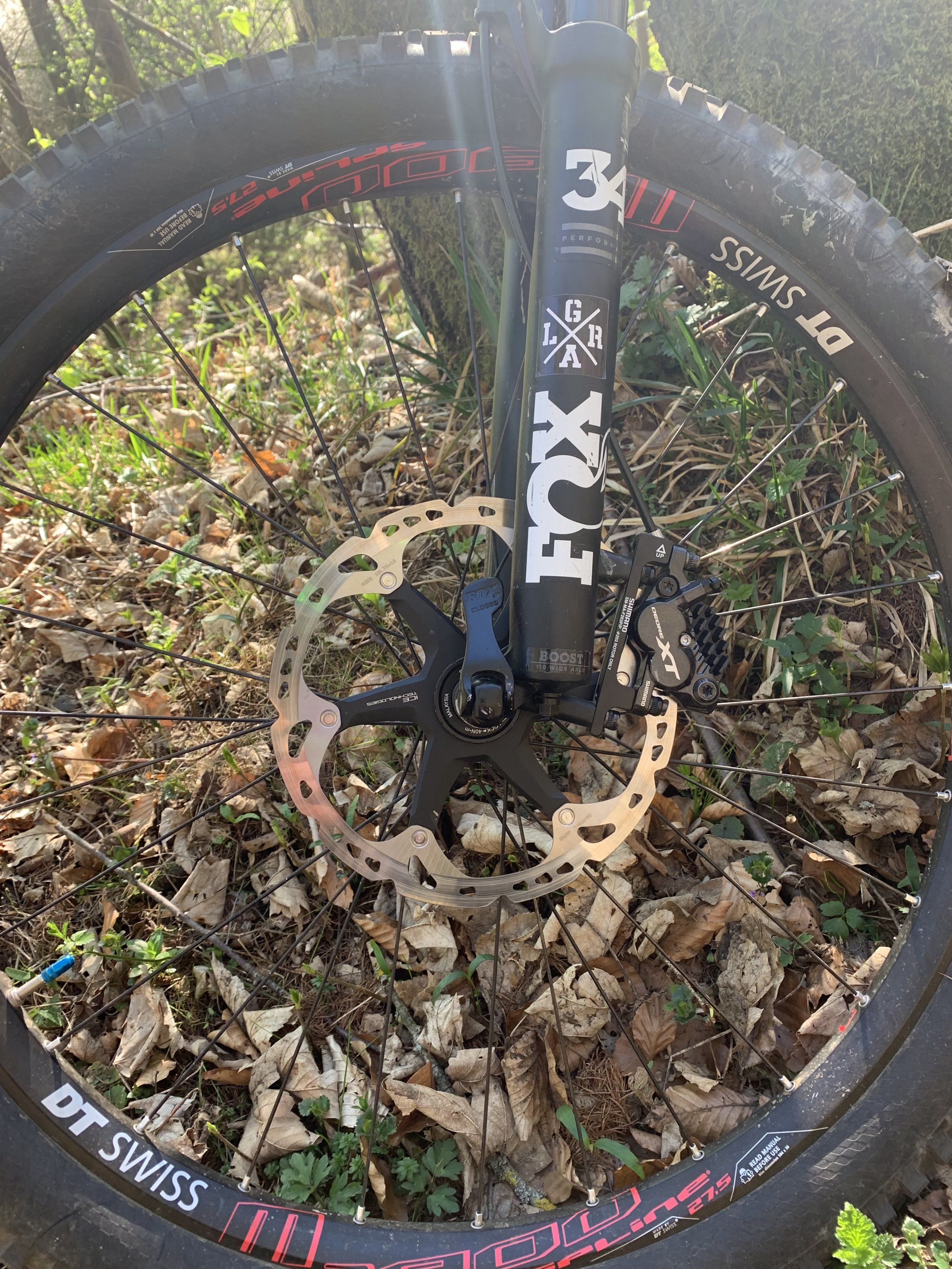

Sooo nach dem langen Oster Wochenende konnte ich die neuen ICE Tech Scheiben in Kombination mit der neuen M8020 am Vorderrad ausgiebig Testen.
Nach der Montage Startete ich direkt mal mit einer kleinen normalen Tour um die Scheiben und Beläge ein zu bremsen. Die darauffolgenden Tage verbrachte ich dann auf mehreren Technischen Trails wo die M8000 mit den Serien Scheiben an ihre Grenzen kam. Vernehmen konnte ich deutlich höhere Bremskraft Vorne sowie hinten, das Fading am Vorderrad blieb aus und generell konnte ich lange steile Stücke länger schnell fahren, im Prinzip genau das was ich vorher vermisst habe.
Kurzum bin ich nun sehr zufrieden mit der Kombination und finde das sich die Investition aufjedenfall lohnt :daumen:
