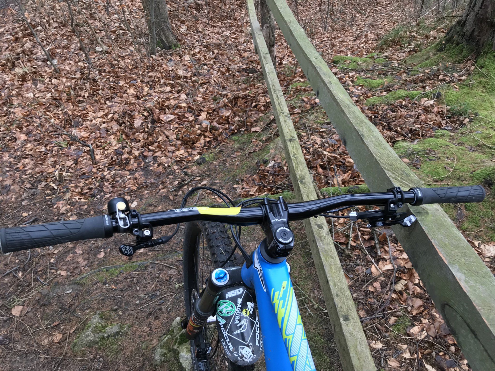

Viele haben ja das Cockpit komplett geändert, auch diverse Tests hatten am Ltd 2016 das als Kritikpunkt, ich muss allerdings sagen das mit dem Wechsel auf ein low riser Lenker 20mm es mir ziemlich gut passt, zu lang kam mir es nie vor.

Bin halt mit 45mm vom exDemo (wo auch immer es jetzt unterwegs ist :i2:) das direkte Verhalten gewohnt. Und finde es mit den jetzigen 50 spürbar angenehmer als mit 60. 20mm rise haben mir auch gereicht :bier:

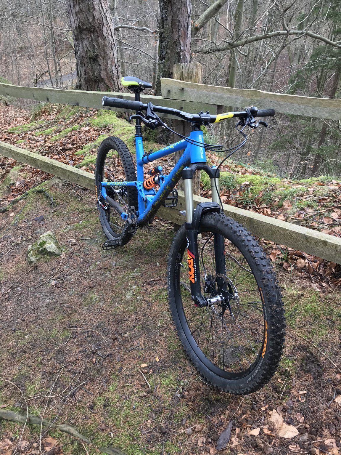

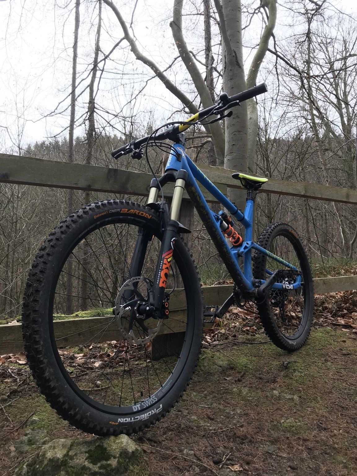

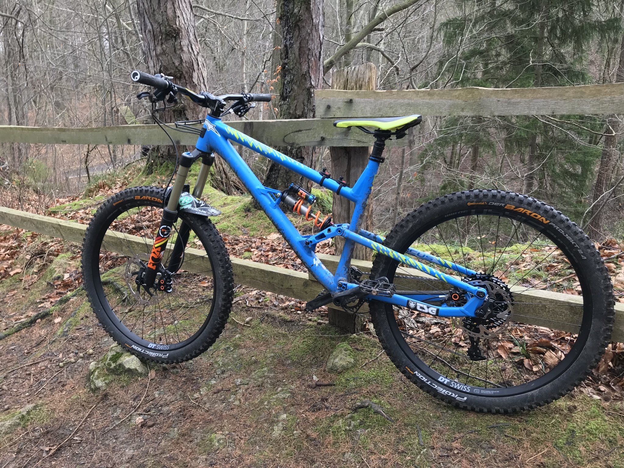

So teile sind heut gekommen, direkt verbaut und Probe gefahren wurden.
Focus Sam ltd ‘16 in L
Fox 34 fit4 3Position
Fox dhx5 shims und Kolben verändert
mit Fox SLS 400x2,25 und grade5 Axiallager
Dt Swiss E1650 LRS
Conti Baron Projekt 2,4 im Winter
Maxxis HR2 2,4 3c exo im Sommer

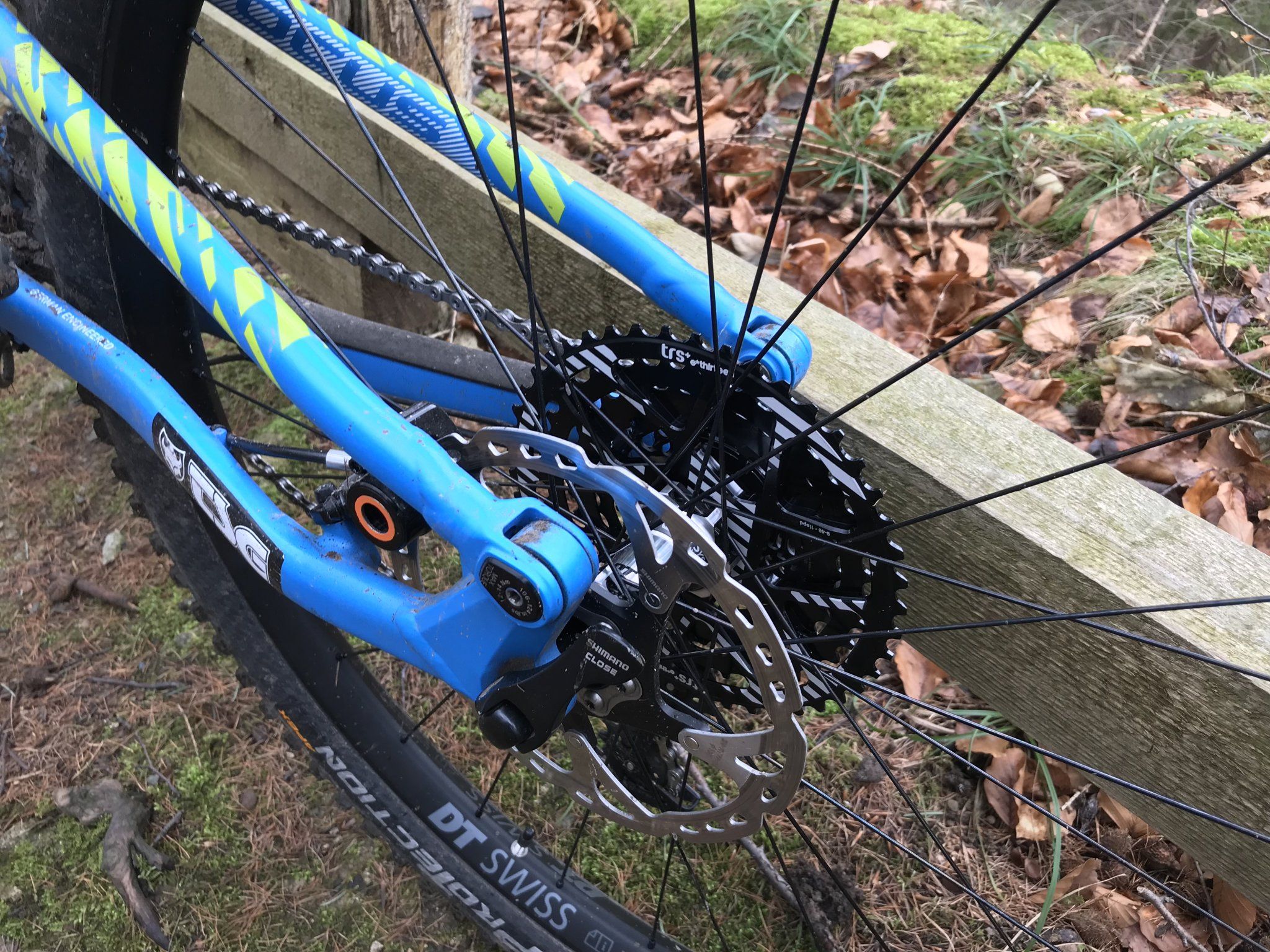

Magura MT Trail Sport HC mit Einzelbelägen vorn
Scheiben: Shimano 76er Reihe 200/180
Sram XO1 Schaltwerk und Shifter
Sram xx1 Kette
E.Thirteen TRS+ 9-46 Kassette
Sram X1 S1000 Kurbel mit Gabaruk 32t Oval
NC17 SudpinIII Teamline
OneUp E-Type Kettenführung
Reverse Base Lenker 790, 20mm Rise
Race Face Atlas Vorbau 50mm 31,8
Reverse Trigger (baugleich bikeyoke Triggy)
Ergon GA2 Griffe
Ergon SME 3 Pro Sattel
Bikeyoke revive 160 Stütze

Ich habe mir vor einem Jahr auch ein Sam ltd 2016 in blau zugelegt, da ich ein enduro gesucht hab, dessen Focus klar auf der bergabperformance liegt und dabei trotzdem gut klettert. 2k waren mein Limit, da ich eh immer was ändere. Und das damalige Angebot fürs Sam ltd lag da noch deutlich drunter. Gekauft, gefahren, und gefreut, die richtige Entscheidung getroffen zu haben. Eines musste jedoch sofort weichen. Das Cockpit. Zu lang zu schmal zu niedrig, zu weich. Genauso der remote Hebel der Stütze, gruselig. Die Bremsen, bei denen ich vorweg die meisten Zweifel hatte, überraschten mich sehr positiv und nachdem ich vorn ne 200er Scheibe montiert hab, arbeiteten sie sehr solide, waren jedoch trotzdem noch weit von meinen Vorstellungen entfernt ( zig Jahre Avid codeR ohne die geringsten Probleme). Tja inzwischen ist so gut wie alles dem Tuningwahn zum Opfer gefallen, und da ich hier scheinbar der erste mit coil Dämpfer bin, wollte ich mein Rad hier auch mal vorstellen. Ein wenig Geduld ist allerdings schon noch gefragt. Die neusten teile sollten heute eintreffen, und wenn sie dann verbaut sind, gibt‘s ne Partliste und Fotos.

Ein cooles ltd hast Dir aufgebaut. Aus dem blauen Rahmen kann man was herrichten.
Viel Spaß mit dem Bock!
Ich fand damals die rotorangen Skins der irc Reifen , Mythos hieß er glaub ich, sehr schick, oder auch den klassischen orangen Maxxisstreifen. Aber dieses beige... nicht meins. Ansonsten sehr schick deine schwarze Schönheit.
