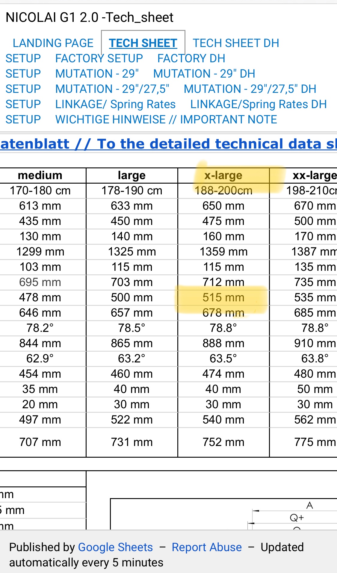

Wieso willst du denn einen reach von mindestens 495mm haben bei deiner größe?
Bei 182 cm Körpergröße und G1 in XL mit 515mm Reach, hast du mMn einfach min eine Größe zu groß gekauft.
Du bist allgemein eher bei L. Bei Nicolai vielleicht sogar M.

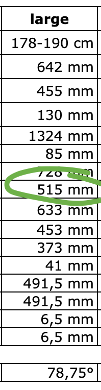

Das mit dem XL kann ich aber so nicht stehen lassen :-). Is schon ein L. Ein Nicolai L halt :-). Die Zahlen ganz oben sind nicht der Radstand, sondern die empfohlene Körpergröße. Der reale Reach ist mit Spacerturm und dem flachen Lenkwinkel eh nochmal ganz eine andere Nummer.

Ok, ich hatte mir nur die Geodaten vom neue G1 angesehen. Da wären 515mm Reach XL.IMG_9189.jpeg
